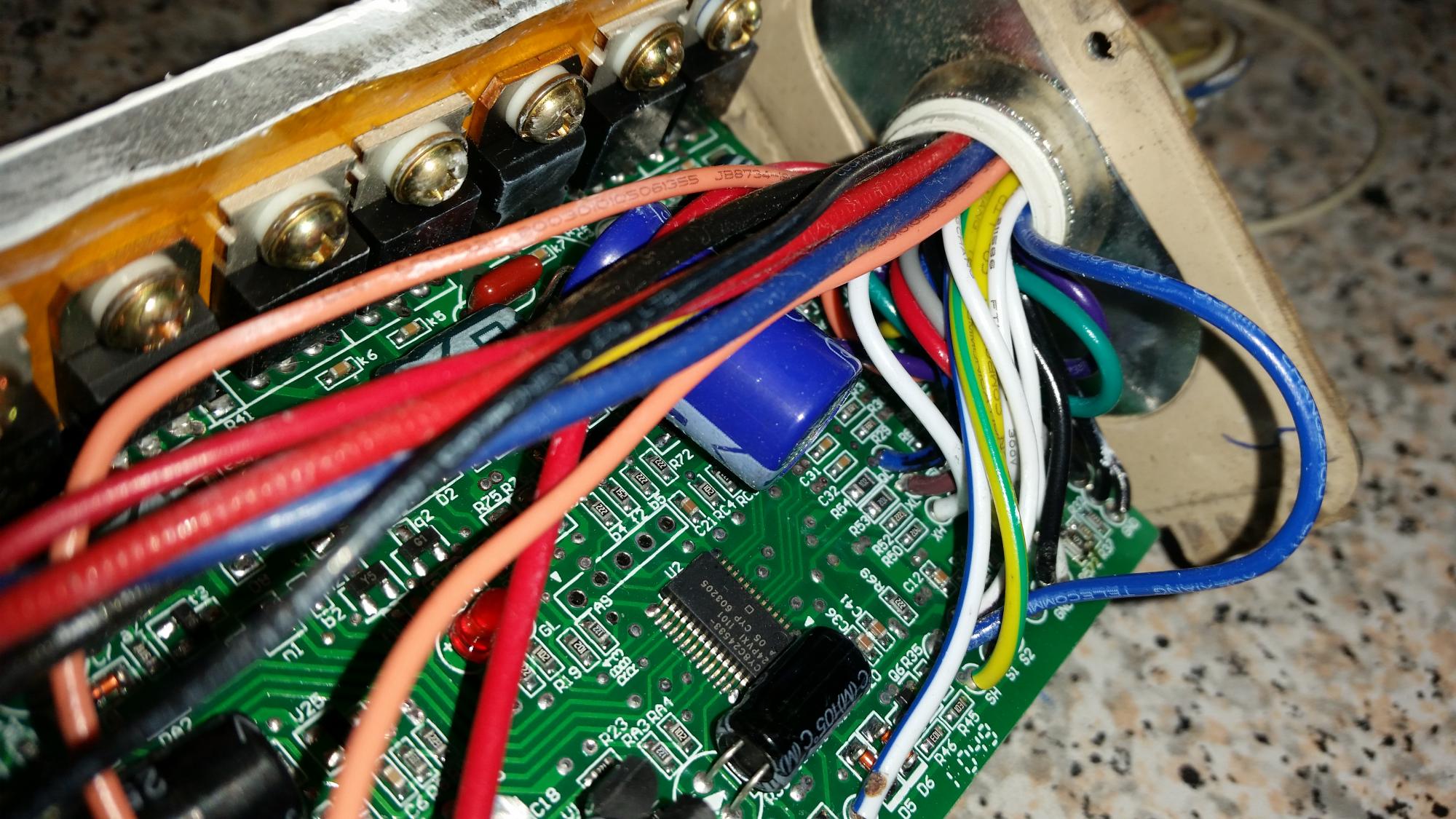

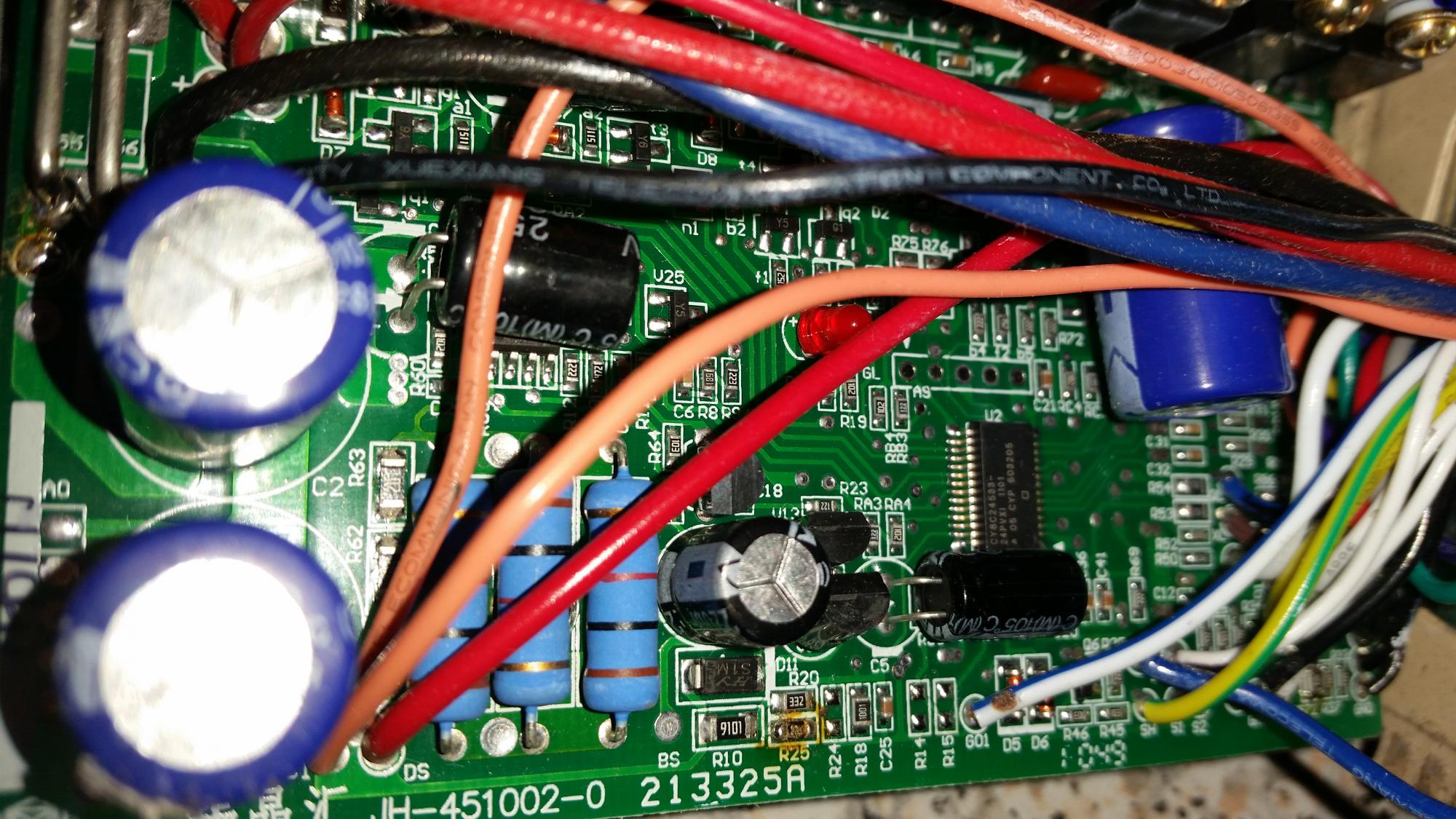

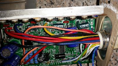

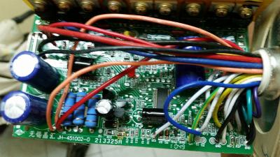

Всем привет! Спрошу здесь! Как мне найти на ноем контроллере рекуперацию? Провод от ручки тормоза желтый с зеленой полосой и приходит на SH. При нажатии загорается стоп сигнал и мотор колесо просто отключается.
Акб лиферные 48в22ач. :-)
crond
  На фотографиях подписанные точки не разглядеть - загораживают провода - идеально сфоткать с выпаянными проводами, или уж списать обозначения и выложить здесь. если найдётся точка типа "х" ил "EBS", то можно попытаться задействовать несколькими способами, первый и самый простой - это перепаять желто-зелёный провод на эту точку. А с синхронным включением стоп-сигнала придётся помучиться.

ROMZES4
При вывешенном заднем колесе если нажать даже  на передний тормоз колесо просто отключается и останавливается само собой.
crond
   При нажатии переднего или заднего или всех вместе тормозов происходит отключение трёхфазного напряжения подаваемого  в мотор при помощи встроенной электрической кнопки (микрика, геркона иногда датчика холла), сделано это для того чтобы понапрасну не тратить энергию при механически затормаживаемом моторе, впрочем контроллер штатно следит за таким превышением и через 1-2 секунды отключает подачу напряжения в мотор, чтобы не перегреть самого себя, мотор, батарею или провода. Также можно отключить мотор сбросив газ (если есть круиз контроль, то сбрасывается перегазовкой).
  Рекуперация тоже срабатывает от переднего, заднего или всех вместе, тормозов (когда срабатывает электрический контакт в кнопке), но при вывешенном колесе ощущается однозначно. Включить рекуперацию возможно двумя разными способоми:
а) в контроллере перепаять провод с точки для обычного тормоза, на точку рекуперативного тормоза.
б) в контроллере запять точку рекуперации на общий провод, не трогая провод тормоза, тем самым изменив функцию обычный тормоз на рекуперативный.
    Ещё контроллеры имеют отсечку по верхнему напряжению и если аккумулятор заряжен на 100% то рекуперация не включится, чтобы не вывести акк. из строя перезарядом (впрочем для защиты от этого есть БМС в аккумуляторе ). Эта ситуация скорее всего не случится, если только не поехать с длинной горы сразу при полной зарядке.
p.s. судя по фотографии контроллера и закрашенным прямоугольничком возле надписи e-abs рекуперация в нём есть - может даже выведен провод из недр контроллера.

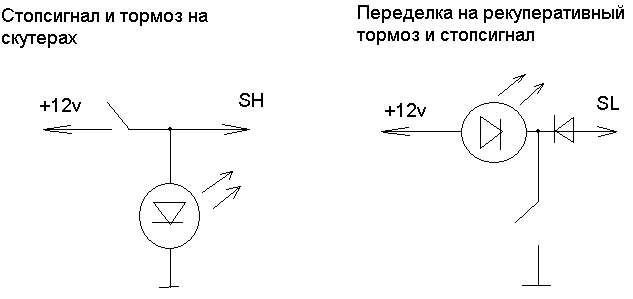

Отключение происходит передним и задним, они запаралеллены по проводам, стоит микрик. А что за проблема будет с лампой стопа?
crond

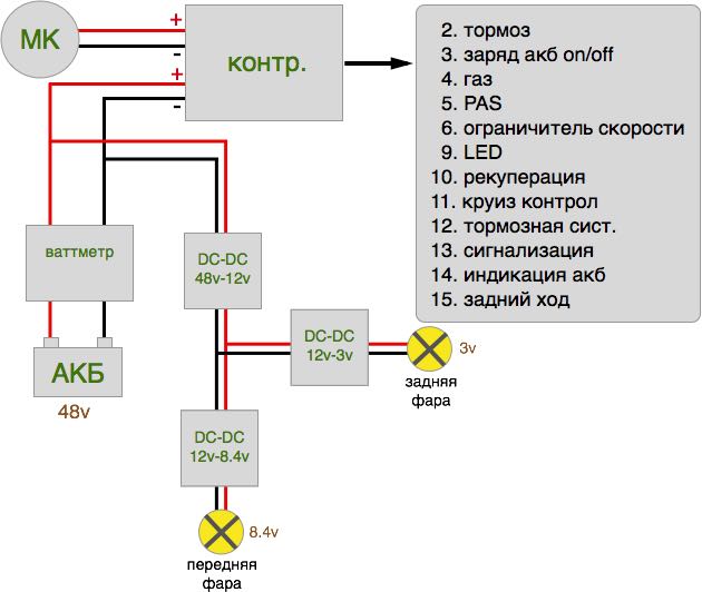

   Если найдёте как включается рекуперация, то может и не нужно будет ни чего переделывать, но может понадобиться переделка схемы включения стопсигнала*.
*обозначения условные

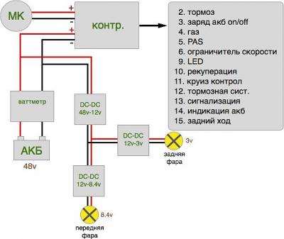

4uvak
#1864
Прошу ликвидировать мою безграмотность (уверен многим пригодится тоже):
   МК – 48v 800w http://www.electra.com.ua/motor-koleso/motor-koleso-48v800w-26-dyujmov-perednee.html
   Контроллер - http://www.electra.com.ua/kontrollery/kontroller-48v-800w.html
   Батарея – LiFePo4 52.8v (16шт. * 3.3v)
1.   С этого видео https://www.youtube.com/watch?v=Q4atciCh318
я понимаю, что чем больше скорость – тем больше вольтаж? У меня бортовое напряжение 48 вольт – что будет, когда вольтаж рекуперации значительно превысит ее?
2.   Что происходит м ваттметром и светом, когда при рекуперации ток идет в противоположную сторону?
#1865
Цитировать1.   С этого видео
[user]4uvak[/user], С какого видео?
Схему вы нарисовали хорошую.
Но ведь вам уже ответили в соседней теме. Опасности (от рекуперативного торможения) никакой нет.
Выше потолка (заряженной батареи) не прыгнешь.
Конечно, если вдруг нарушится контакт (в силовой цепи батареи) или с полностью заряженной батареей спускаться с Карпатских гор, то, наверное, можно перезарядить батарею и угробить дисишки. Теоретически.
Практически - нет.  ;-)

Блин! Что то я никак не найду e-abs. Где ты это нашел? Это и есть рекуперация?
GANY
еще надо искать контакт Х.   если нет абс.
