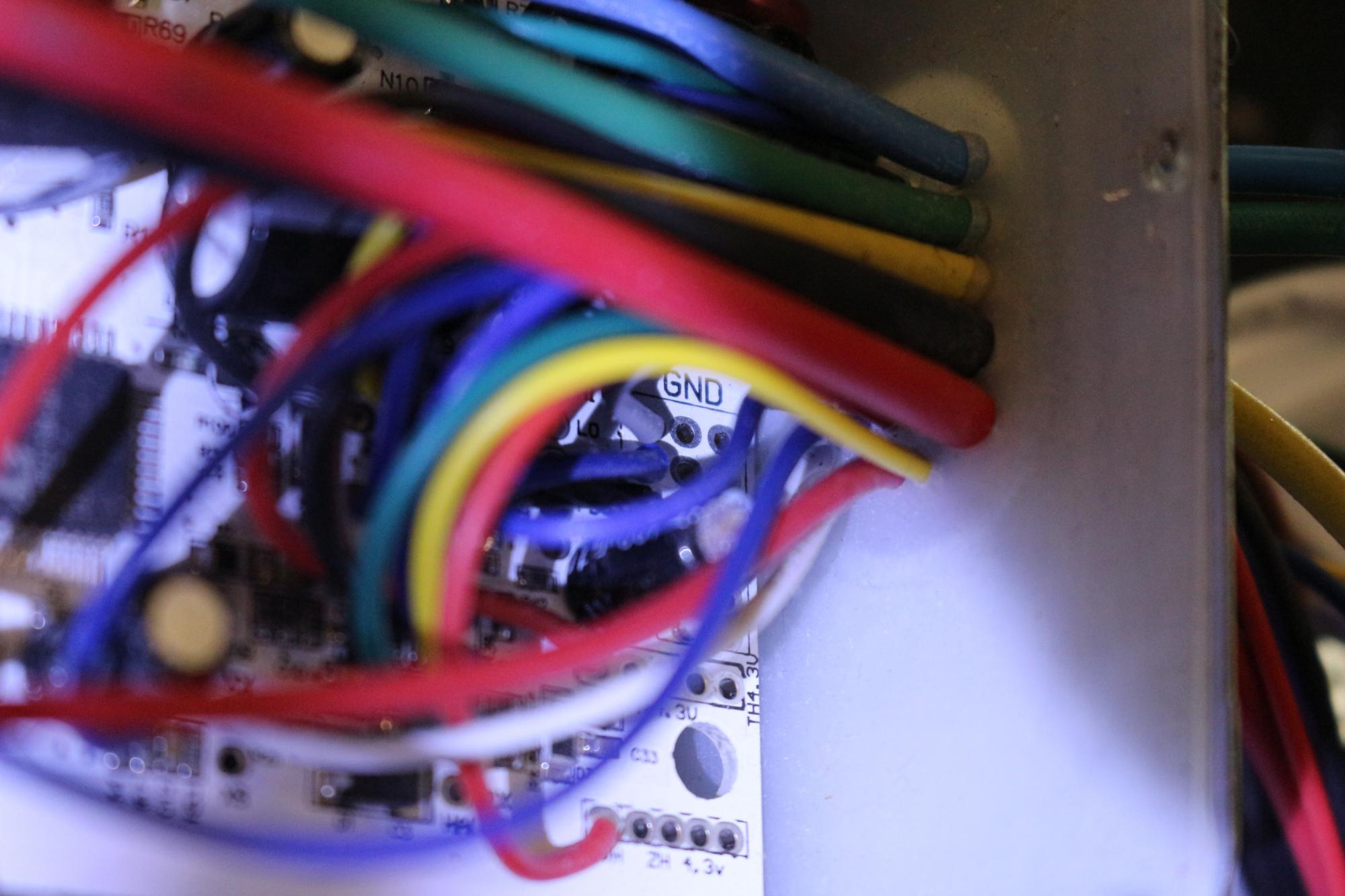

Долбил продавца и он ответил, что рекуперация включается если c13=1. Я его не понял т.к. с13 вообще нет такого и он ушел на долгий offline. Помогите найти рекуперацию и нужно найти функцию, чтоб колесо никуда не могло крутится (это для одной из функции для сигнализации поставлю там как раз реле есть).
Выполнен на микрухе STM8S105C6T6 Спасибо.
У вас ссылка на мотор, а не контроллер. Если у вас дисплей типа монохромный там есть парамент с13. максимальное значение ставиться 5, тормозит достаточно нормально. Тыкайте эти кнопочки и посмотрите в инструкции где добраться до этого параметра. Кажется нажанием стрелок вверх и вниз одновременно.
