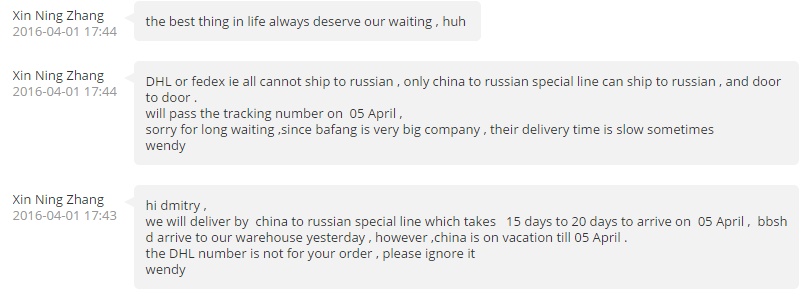

По банангу, китаец ответил что выслали и 5-го числа даст трекинг, какая то у них там особая линия...
короче хрен поймёшь, буду ждать вторника, а там по ситуации.

Манибэк не нужен.  Напиши китайцам чтоб ems  выслали. И всегда предупреждвй  продавцп перед отправкой чтоб федексами понями упмами и прочими дхл никогда не слали в рашу.

Китайский партнёр сегодня написал что посылка придёт через эту контору http://www.dellin.ru
и дал трекинг намбер. Но он, сцуко, не пробивается, сайт пишет что такого отправления нет.
Опять отписал продавцу и жду. Блин, я себя уже чувствую Фурой на Форд Баярде  %-)

Китаец написал что всё путём, через 4 дня будет отслеживаться.
