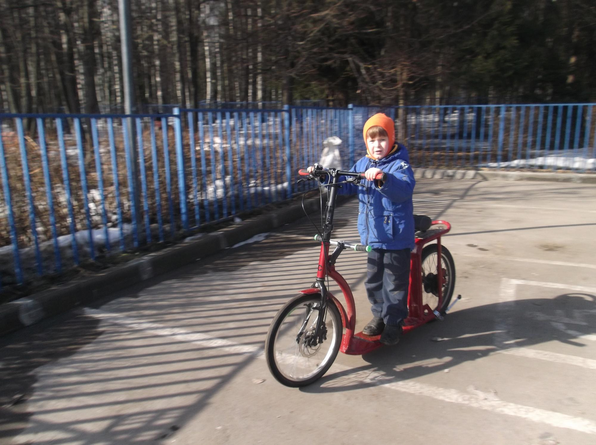

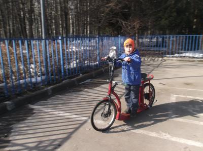

[user]дядя Вася[/user], хорошее у вас изделие!  Законченное решающее свои задачи.
Мой самокат не идеал (https://electrotransport.ru/index.php?topic=24108.0), но тоже свои задачи решает на 100%. :)
Единственное конечно в идеале его-бы сделать из аллюминия.... но "по концепции " Он сделан из металлолома.
Колеса 10" позволяют мягко проходить невысокие препядстаия, но для 4-5 см бордюров маловаты.
дядя Вася
Посмотрел. Пацану нравится?  помогал? молоток подавал? ну и это -  Главное.

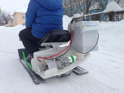

У моего друга крупная фирма. И он мне валом отдаёт кучу больших обрезков. Я варю их, мне нравится процесс:)). В гараже у себя в мастерской:)) В теме детского транспорта есть "Супербюджетик" детский снегоходик- вот там приставка к снегокату полностью сварена из полиэтилена 10 и 5 мм :))
Могу сварить любой корпус, каркас из Толстых Прутков 30х 30.
Прикольно, зато не протекает:))

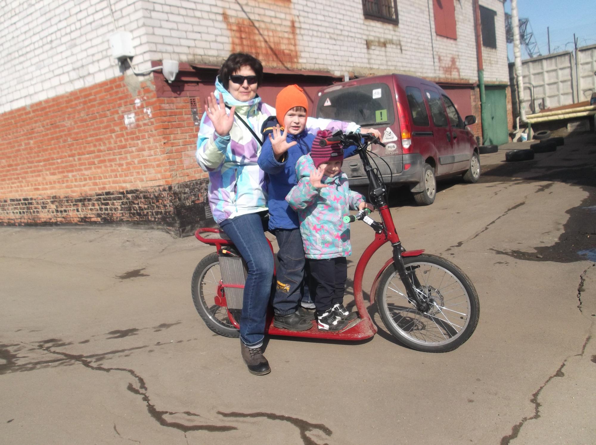

[user]дядя Вася[/user], пацану нравится!  На фотках как раз он.
Я только консультировал по электрике и компоновке и спицовке. :)
