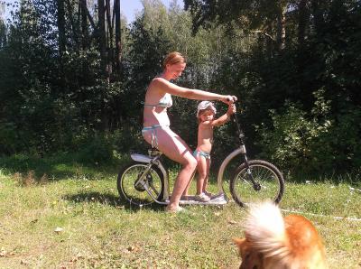

Цитата: Crimeans от 19 Март 2016 в 08:13
Вот такое сидение можно приспособить.... Есть в наличии и продаже.
Вот  вот вот такая сидушка - мне интересна, так как есть еще совсем "мелкий" штурман.
Езда его стоя при высоком руле - я считаю опасно. А кататься любит....аж до слёз.
Заеду на неделе - примерить.
такого "штурмана" надо "крепить за три точки" - ноги на подножке, попа - на сиденье, руль-упор на уровне груди.
так как фотке - Опасно.
Сложно - может каждый "чудак", а ты попробуй сделать просто...:-))

из всех разговоров для себя сделал такой вывод.
1. Если хочешь что-то показать , то надо НЕ словами а фотками, и причём  не " как попало" а чтобы и свет был нормальный, и ракурс. чтобы никому ничего не "казалось". Инструментальные замеры. Пусть даже не "сертифицированными" приборами. ;-D
2. А поскольку Самокат это аппарат который двигается - то надо не ленится снимать видео, а это еще сложнее, чтобы было понятно посторонним наблюдателям что Снято а не только Оператору.
Ролики, на которых с одной точки снята одна трясущаяся железка, с комментами типа " ох......ть как круто  пи.......огонь !" итд . не смотрю больше 2-4 секунд.
Примерно стало понятно - что надо снять по "Сверчку"
1.Езда с ребетёнком по городу по тротуару.
2.Езда без мотора в ножном режиме ("аварийный режим" :-D) тут с ребетёнком - уже не получится
3.Перевозка в машине, и не Тойота-Тундра, Форд F-150, Додж-Рэм  а  - Лада-Седан ("баклажан") ;-D
стал обращать внимание на перевозку великов - вот  вижу маленькая красная,  спортивный кабриолет 2х местный, правильный багажничек и на нём два простеньких карбоновых велика с колёсами 26-28....и ребята как -то не парятся, видать форумы не читают, а то там бы их "научили" :-D.
4.Перевозка в пассажирском лифте, я так думаю что все они стандартного размера? или отличаются на на 20-40мм на сторону?
возможно и неправ, спрошу у проффи.
5. Поездка по Центру по тротуарам и в пешеходных зонах - посмотреть на реакцию населения и ментов.
может чего еще надо ? подскажите.
