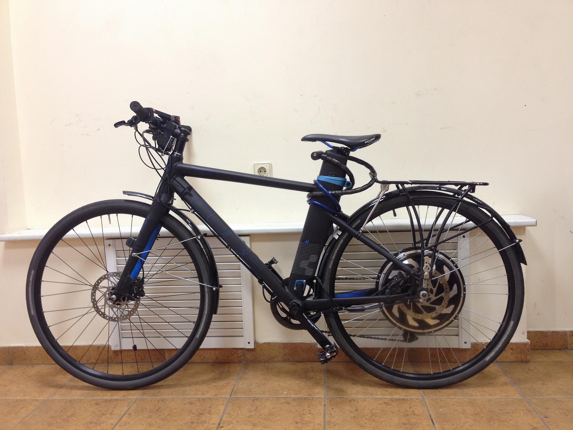

У меня вот такой велик http://velotrade.com.ua/ru/shop/view/velosipedi/velosiped-SKD-29-LEON-TN-80-AM-DD-Al-2014.html
Какого типа мотор выбрать?
Главная идея - возможность снять тяжелую батарею и пользоватся как обычным легким велосипедом
Моя масса 75 кг, скорость нужна 25 км, дальность 20+ км
Спасибо
ra6fnq
https://electrotransport.ru/index.php?topic=21107.0 лёгкий редукторник (до 350 Вт), возможно передний. Может изначально отказаться от тяжёлой батареи и собрать лёгкую? Вот 15 Ачас, 48 (56,5)v батарейка, вес в чехле 3,5 кг.  с ненапряжным педалированием хватает на 100 км.  На 20 км хватит и 5 Ачас с втрое меньшим весом.

Вот, например, рекомендую магазинчик. QQ, Bafang 250-350 вт, можно сразу комплектом (kit) с контроллером и прочим. По поводу выбора, передний или задний привод - пошуршите поиском по форуму, где-то такая тема была где все плюсы и минусы расписывались.
SG_
если моторчик маломощный и без форсажа то лучше передний привод. переделок меньше чем у заднего и стабильность на бездорожье, цена вопроса тоже меньше.

Самый лёгкий вариант в соседней теме "Самый легкий и минималистичный электровелосипед! Keyde". Вопрос в цене и в дорожных условиях - огласите ваши желания и возможности.

У кейде все же есть один минус, как по мне - встроенный контроллер. Посему я заказал у геканаза xofo на 350W за 100 американских енотов. Как по мне - самое то, что нужно нашему коллеге. Да и вес мотора в пару кило - как надо.

Я бы предложил ставить нечто в переднюю ось в районе 350-500 Ватт.
И смотрите, чтобы дисковый тормоз можно было установить.
По поводу привода, для такой овощной мощности рекомендую передний, само собой. Преимуществом будет то, можно будет заднюю трансмиссию оставить нетронутой, я так и делал.
Также бонусом можно будет сделать так, чтобы быстро снять не только батарею, но и мотор, потому как для малой мощности, редуктора и без рекуперативного торможения, вилка не требует особого усиления. То есть можно иметь второе колесо, отсоединять с мотором и ставить обычное.
Для малых мощностей можно но вилке сделать разъемы для холла и фазных проводов с быстрым отключением. Можно, в принципе, и не заморачиваться этим, если лишние пару кило на месте передней втулки не напрягают.
