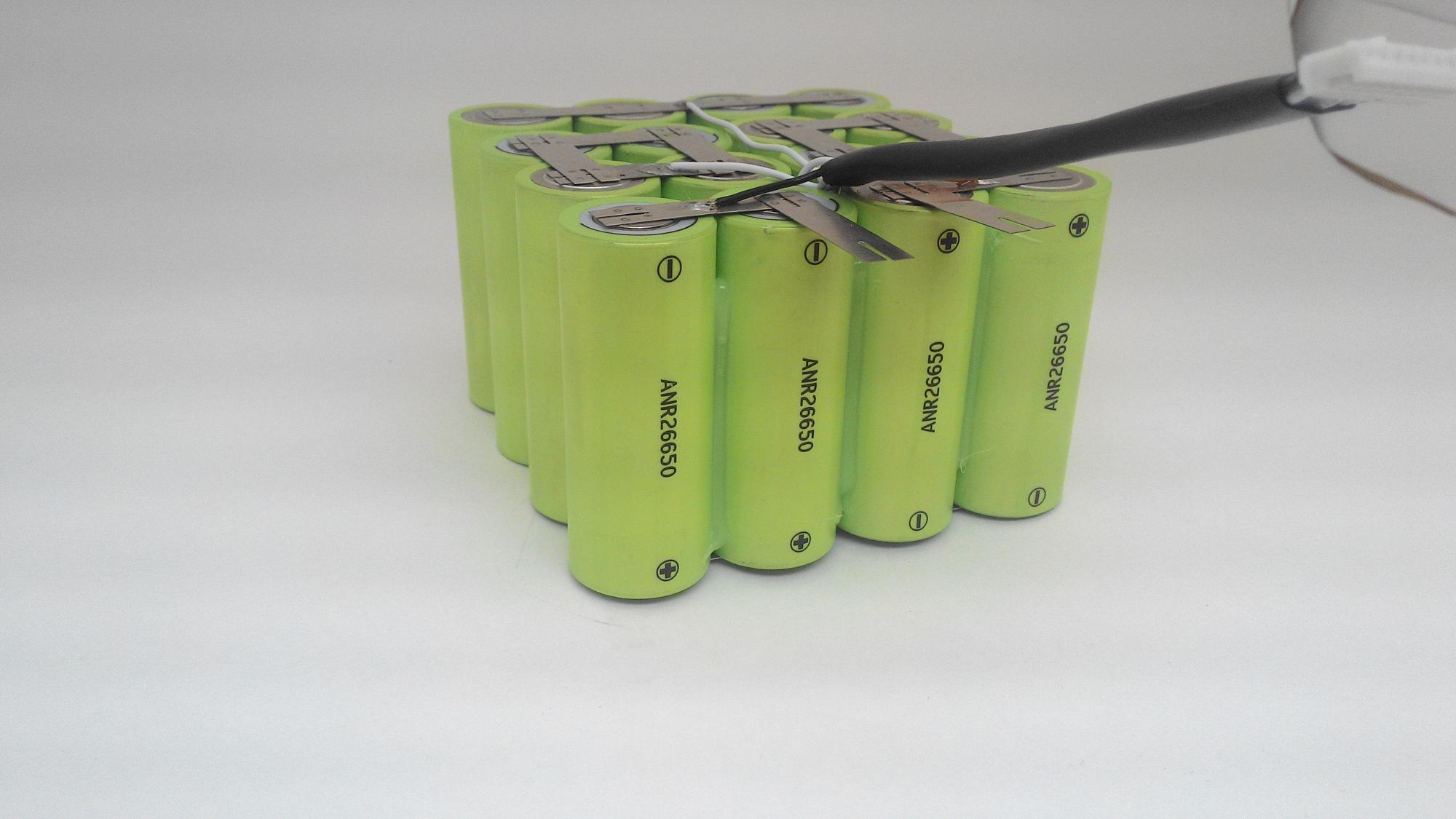

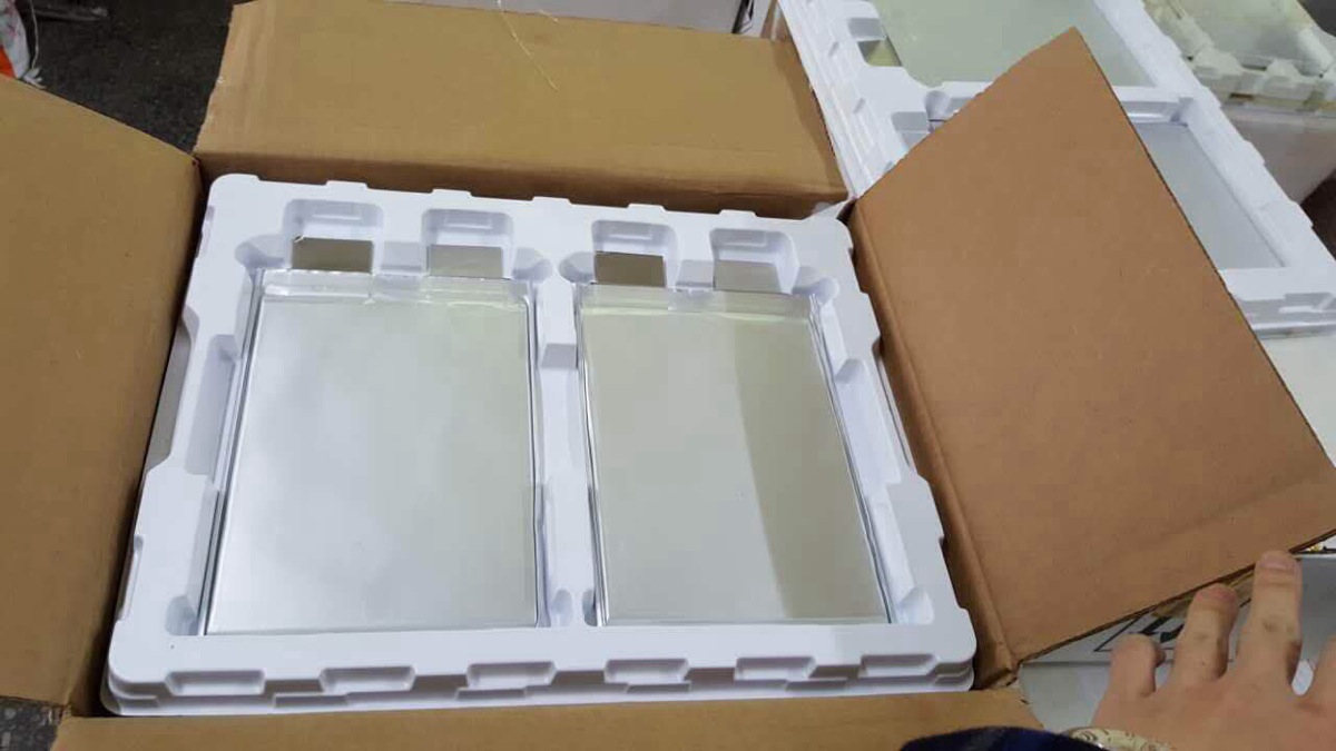

А эти цилиндрики а123  насколько настоящие. Насколько я знаю а123 то обанкротилось.
То что на рынке это уже всё б/у. Оно понятно что само производство может еще осталось и выпускает продукцию но как я это момент упустил не следил. Т.к. от фосфат отошел.
Хотя вам [user]gekanaz[/user],  не доверять поводов нет у вас всё качественное.
Вот желтые(оранжевые) бы где найти вот те вечные.
фирма то обанкротилась , ее купили , теперь выпускают дальше , но без логотипа А123
выглядят вот так
желтые тоже кстати есть
и даже есть пакеты А123
свежие, но тоже без надписей
