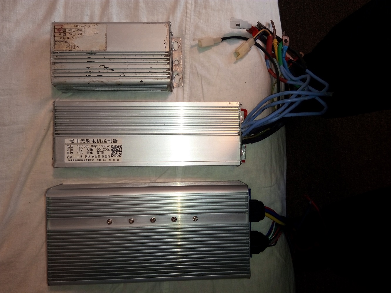

Приветствую.Угораздило меня тоже купить такой контроллер,увидел его на канале Штольца,а мне как раз нужен был контроллер для мотор-колеса типа миникрошки от Лейли,которые продает евел https://evel.ua/catalog/motori/motor-koleso-zadnee-evel-gt3000-72v-3000vt/ .
Заказал с таобао, контроллер YKZ7280JA  у одного продавца а блютус модуль у другого,вместе с доставкой мне обошлось  меньше 100 usd.

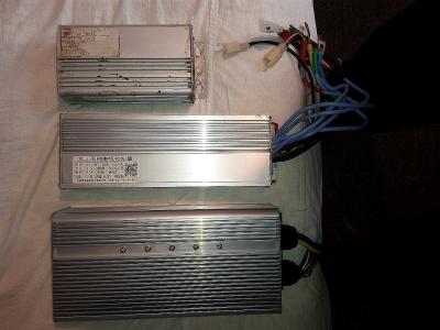

Когда получил,сразу неприятно удивил его размер,почти  с кирпич,я конечно видел его размеры в сантиметрах но одно дело цифры а другое дело когда держишь в руках. :-D Вот для сравнения контроллеры на 12 фет,18 фет и 24 фет yuyang king.
Затем второй сюрприз,подключив все провода по цветам как положено,эта сволочь  вращала колесо как то медленно ,с адским жужжанием,пришлось долго перебирать комбинации как фазных проводов так и датчиков холла.Во время подбора пару раз попались такие комбинации что  колесо вращалось с дикой скоростью,раза в два быстрее чем положено, при напряжении 48 Вольт,может так бы и оставил если бы не шум.Наконец нужную комбинацию нашел,подключил блютус модуль,и тут третий сюрприз,программа скачанная с официального сайта производителя в упор не видела контроллер,хотя телефон его находил и правильно называл.Я полез искать решение проблемы на форум и увидел что я не одинок,честно говоря хотел уже забить на эти настройки, но меня не устраивал слабый электротормоз. Поискав пару дней везде где присутствовало упоминание этой конторы мне удалось найти решение проблемы,под одним из роликов в ютубе нашел ссылку на последнюю версию программы 7.0.Именно установив ее все заработало но тоже не сразу,нужно язык телефона установить на английский и вводить пароль 12345678.Кому нужна программа можете скачать по ссылке
