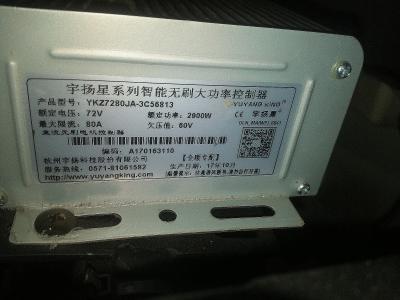

Роман Дж
В наличии контроллер Yuyang King(тип видно на фото... На электробайке не задействованы пара разъёмов... Зашел на их сайт,  посмотрел по распиновке не задействованы два из двух проводов круиз-контроля. Кто знает как их подключать и смысл работы круиз-контроля на электробайке?
Еще не задействованы два провода разъёма, в его описании говориться про их замыкание между собой и жёсткий и мягкий старт...  Что это означает?

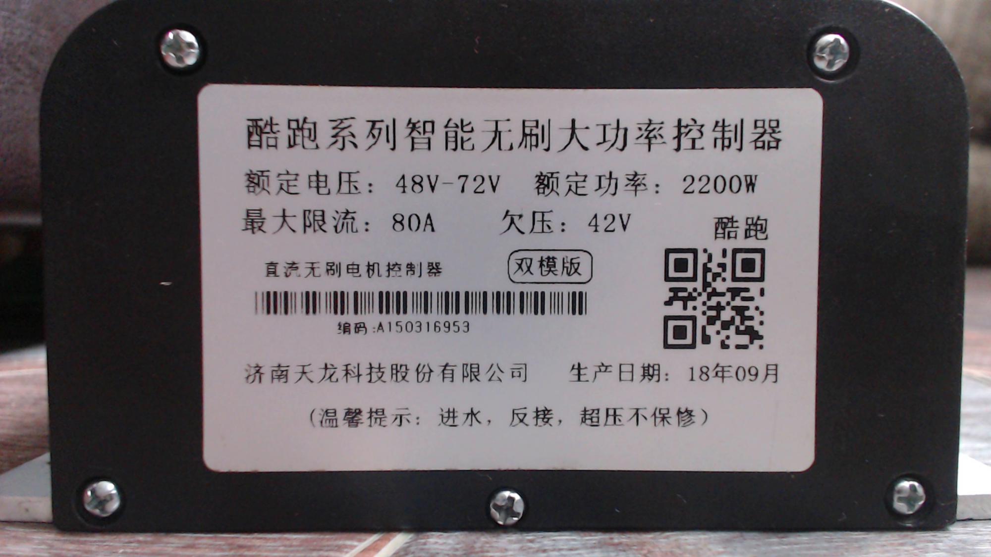

приобрел на тао контроллер, на нем ни слова на английском, а на плате нашел сайт производителя.
вчера пытался найти активацию сильного тормоза, но не смог. пришлось прибегнуть к услугам противоугонной функции, в нагрузке пока не пробовал, а в холостую все признаки рекуперативного тормоза.

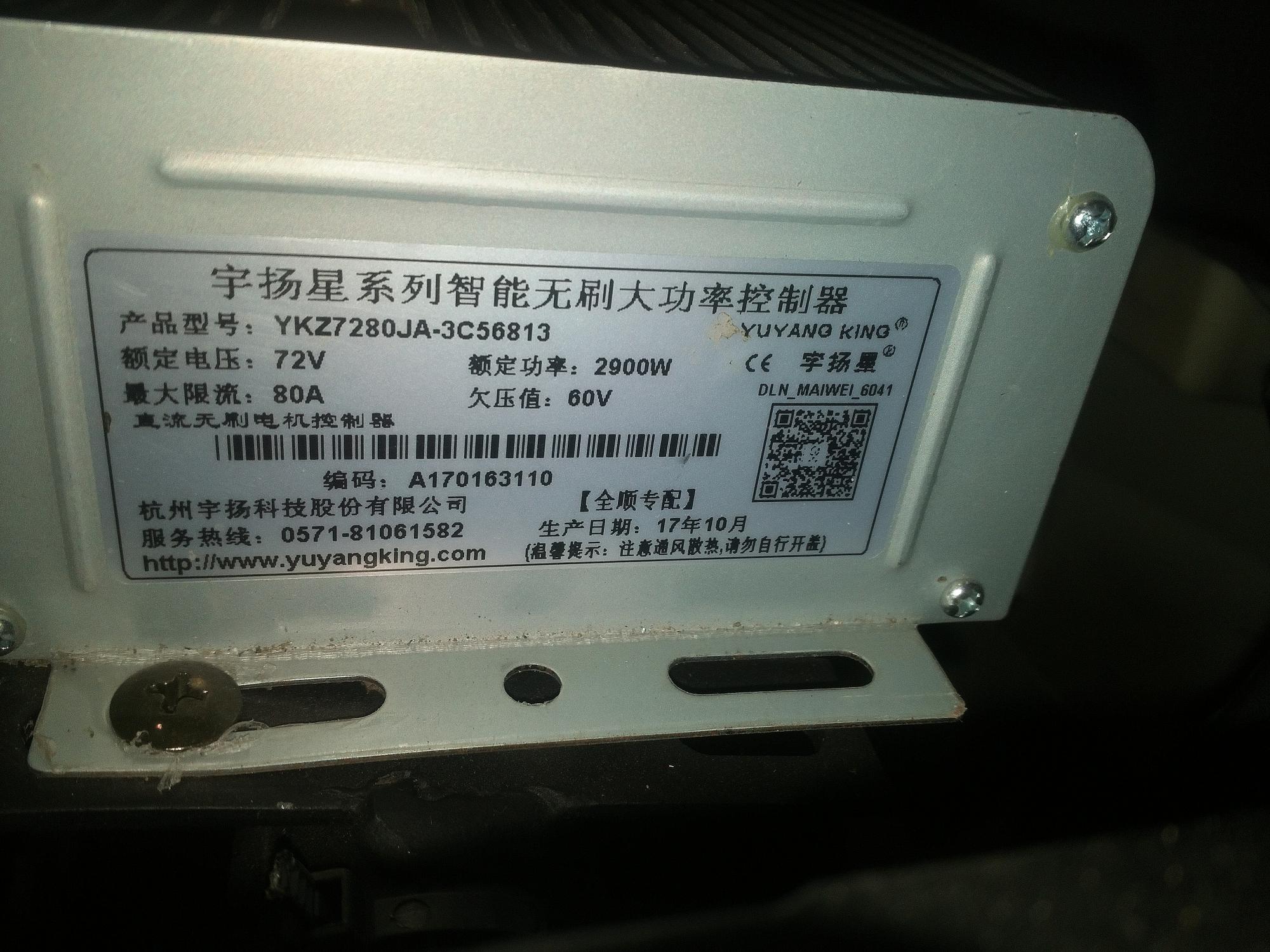

Prometheus II
Подскажите на какую мощность двигателя рассчитана модель YKZ7250JG У каждого продавца разные данные, у одного от 800-1000Вт у другого до 2000 Вт.
Спасибо.

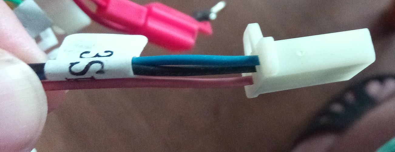

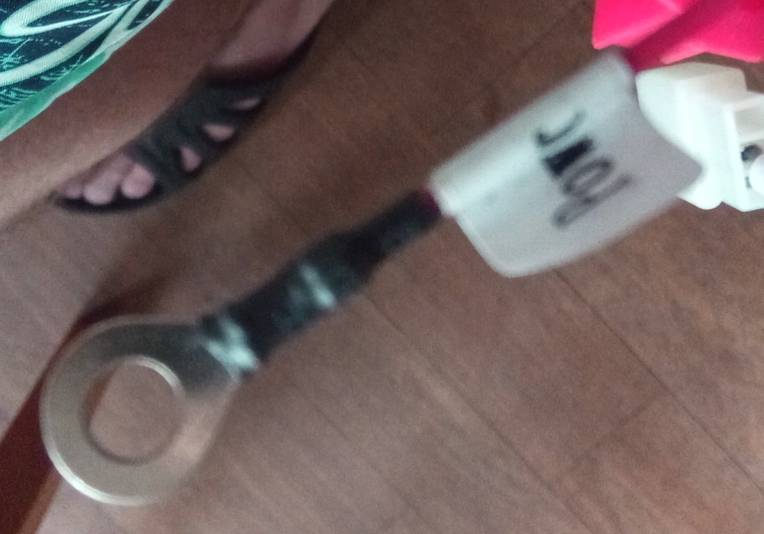

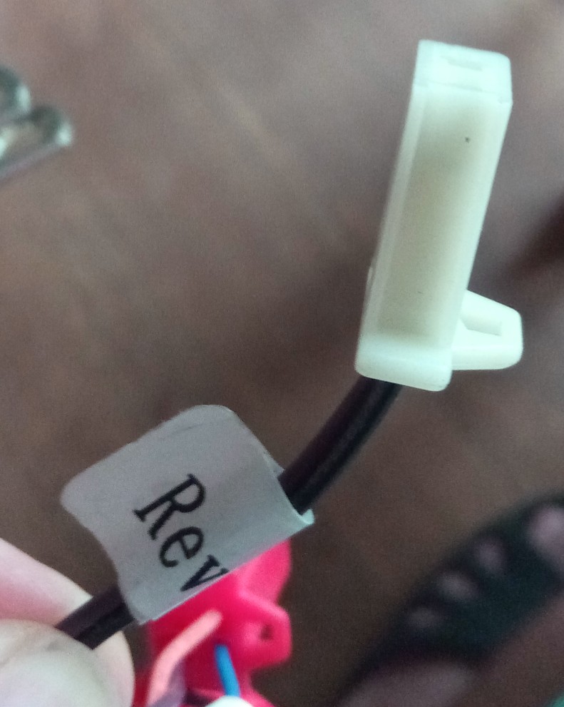

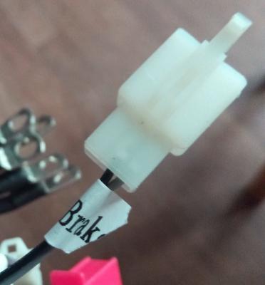

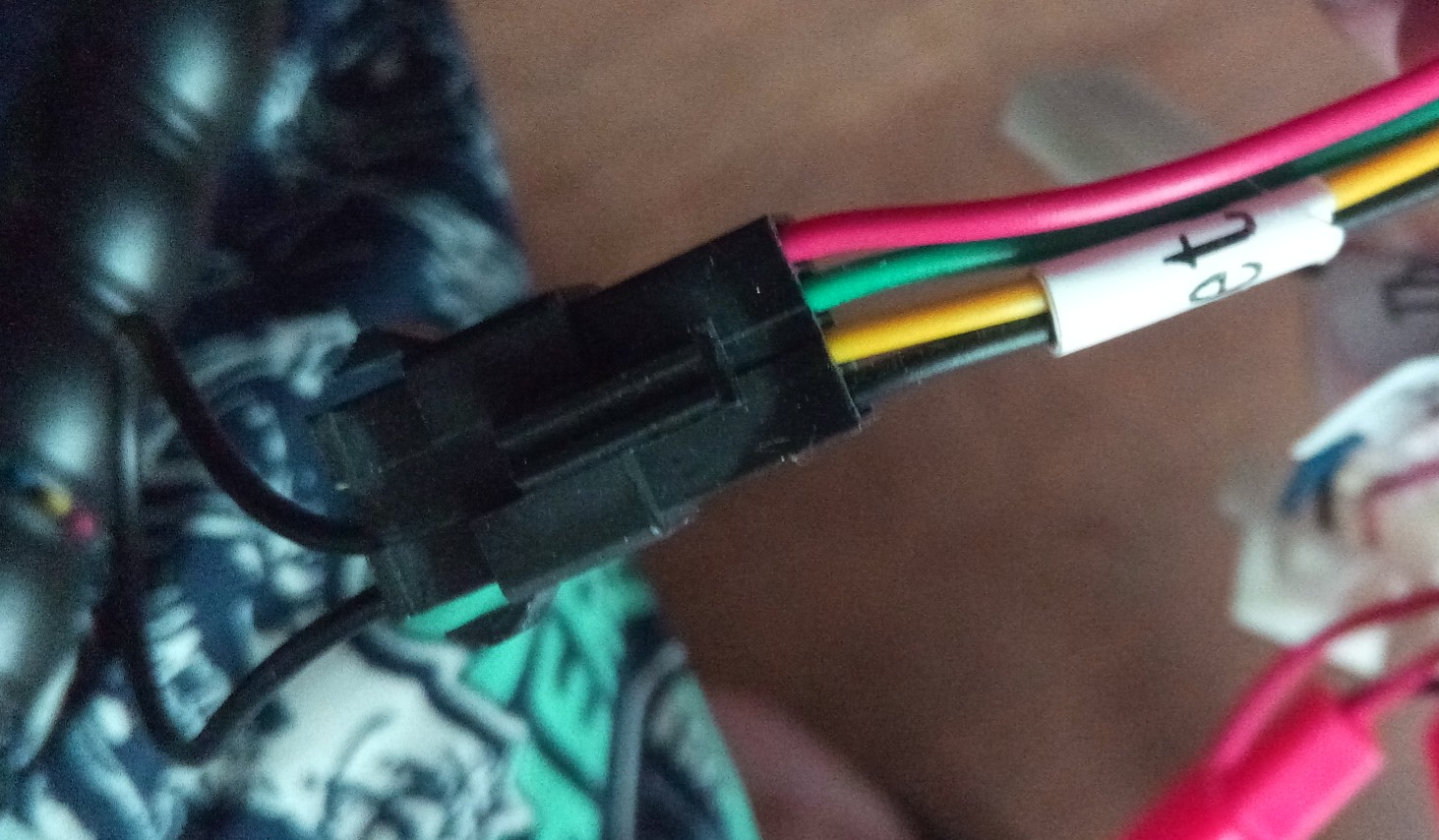

Едет ко мне 120150. Хотелось бы заранее понять как с ним работать, чтобы подключить побыстрее. Ну и на какие характеристики реально рассчитывать?
DragonTM

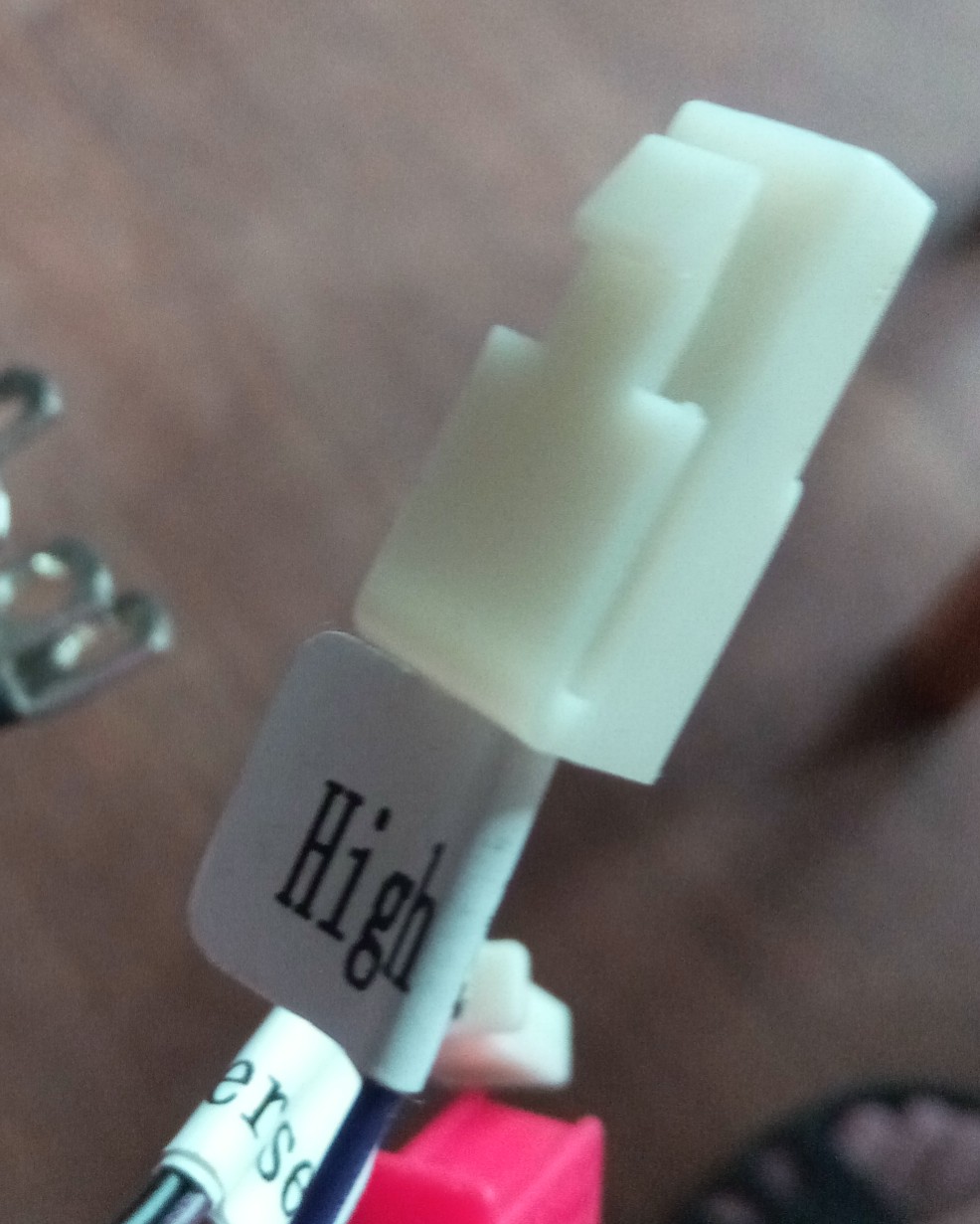

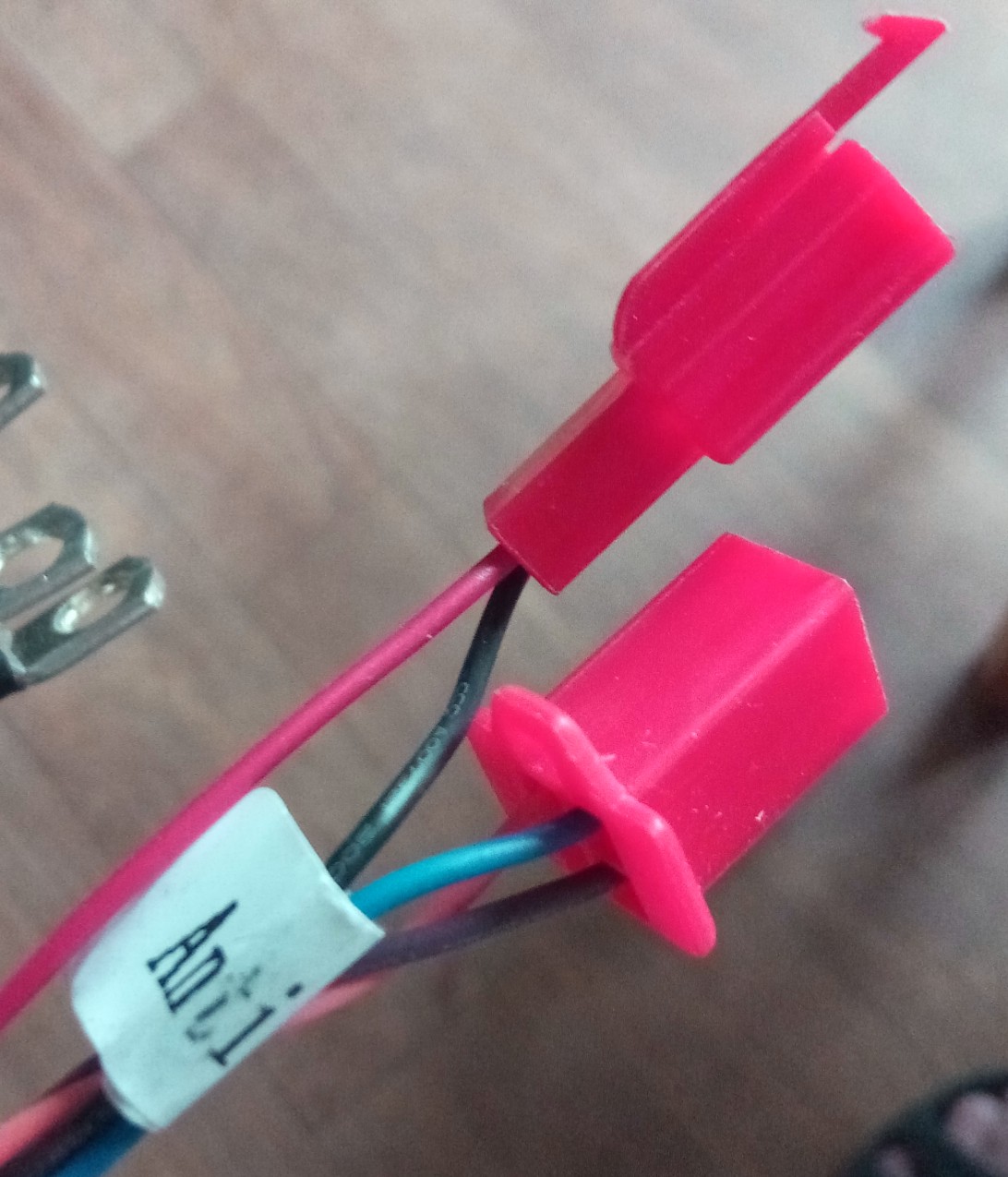

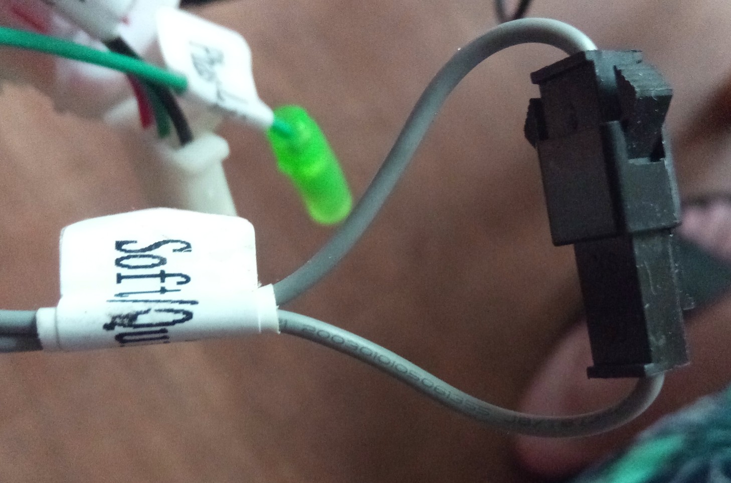

 Подкину фотографий разъемов под спойлером
Позже добавлю подписи с ярлыков, количества и цвета проводов.
Я правильно понимаю что красный поверсвич можно сразу объеденить с + питания?
Добавлено 09 Апр. 2019 в 12:34
И не могу догадаться что за одинокий зеленый провод - phase line meter?
crond
Цитата: DragonTM от 09 Апр. 2019 в 12:33И не могу догадаться что за одинокий зеленый провод - phase line meter?
Датчик сотрясения в противоугонной сигнализации. Можно для аналогового спидометра приспособить.
