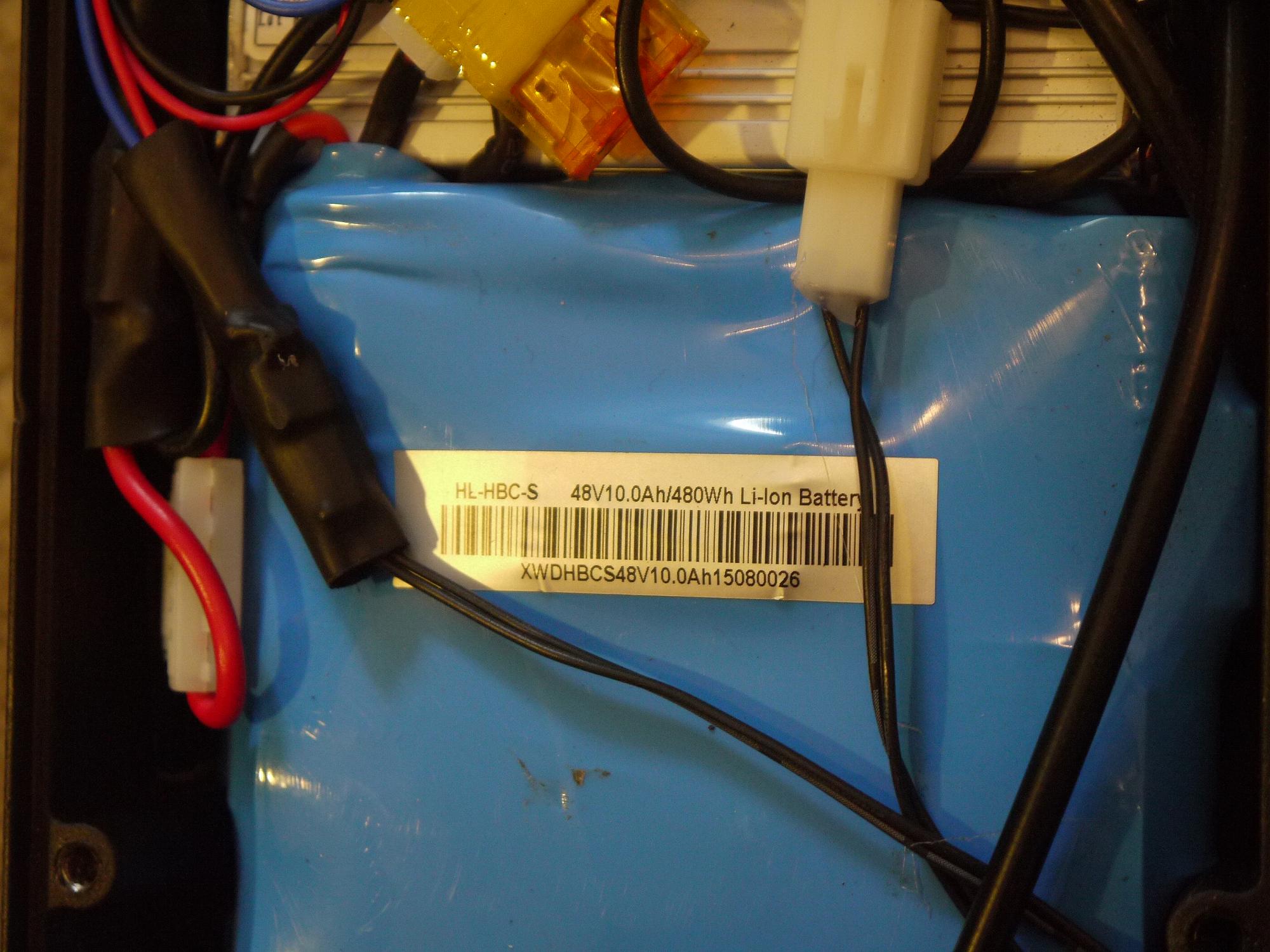

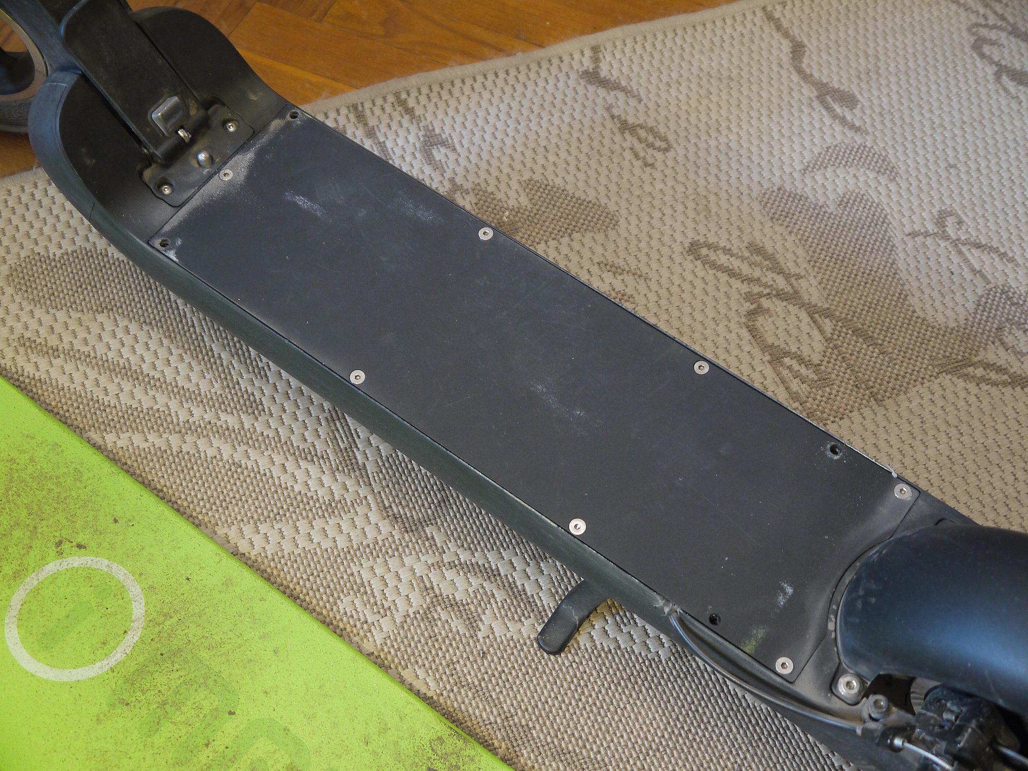

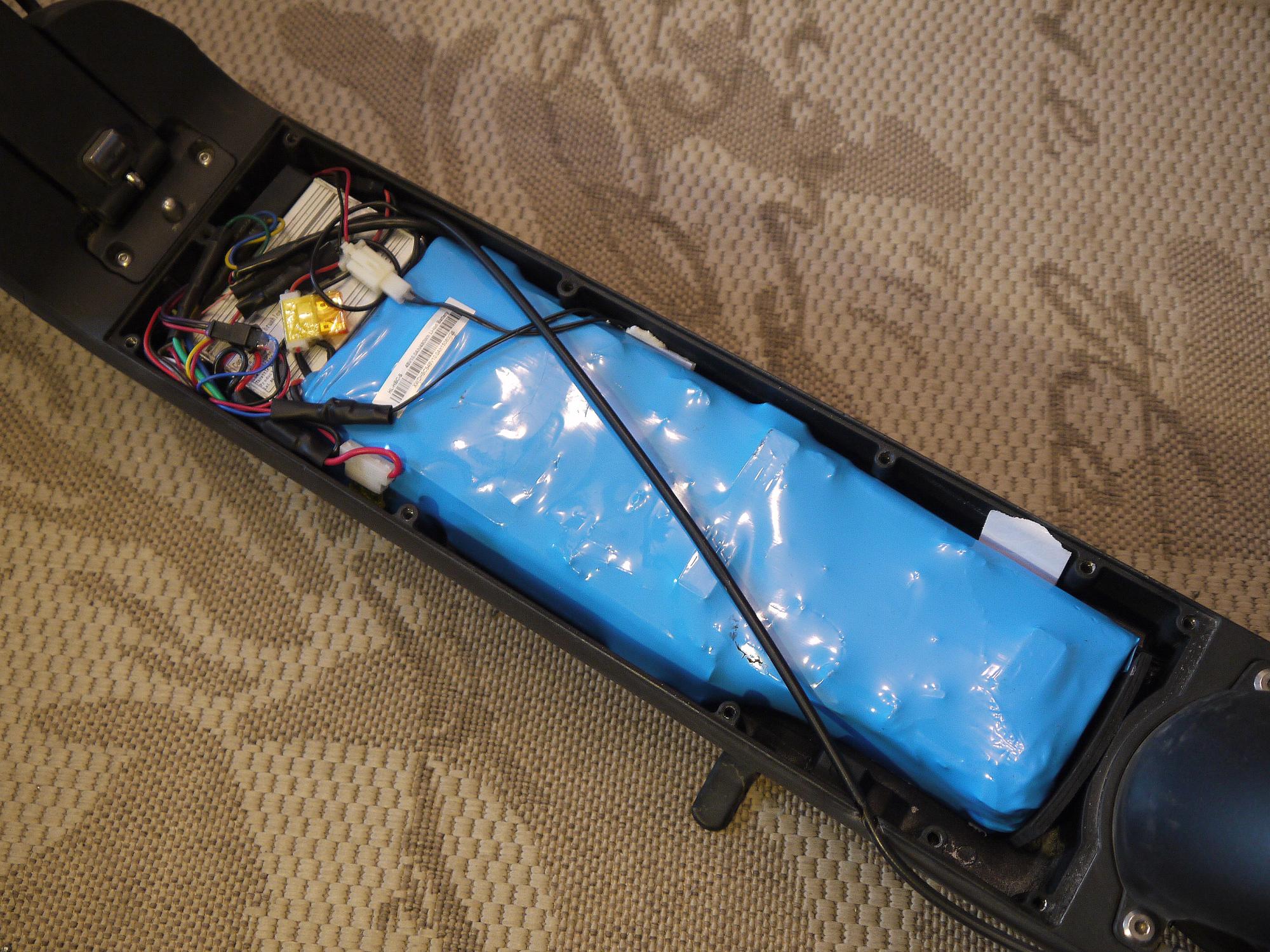

А что же внутри, а???  6_6
Решил залезть во внутрь деки.
Дожди идут, поливайки дорожки моют постоянно, а вдруг негерметично там.

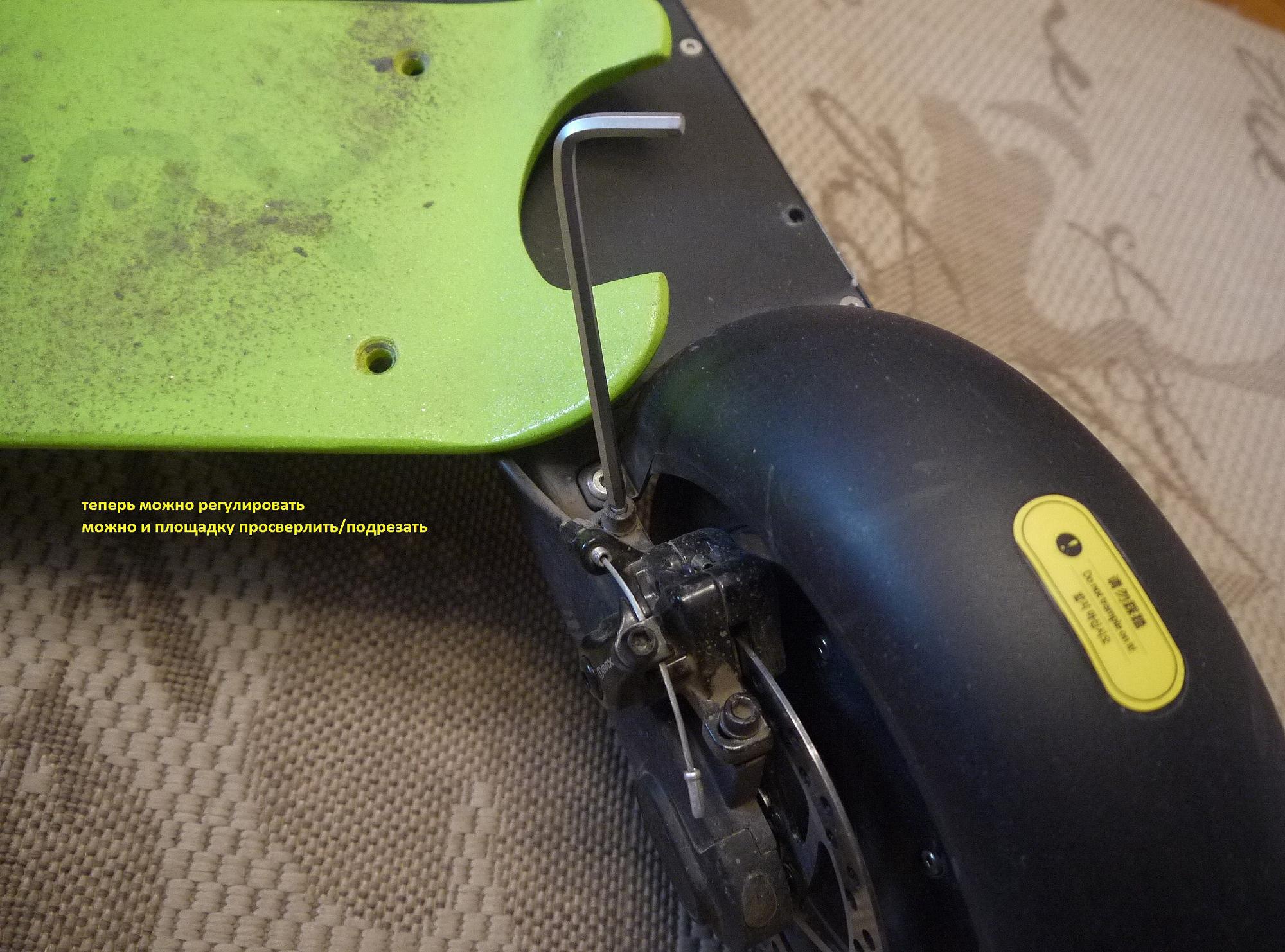

Да, для регулировки заднего тормоза надо снять фанерную площадку.
Площадку можно подрезать или просверлить отверстие для ключа.
Под площадкой прячется дека, которую закрывает дюралевая крышка толщиной 3,2 мм
Крышка крепится через прокладку, которая в моём случае большей частью
лежала на АКБ из-за халатности сборщика. Да ещё и двумя винтами прожёвана.
Мелочи конечно, но для воды дверь была открыта.
Но следов воды там неоказалось, как впрочем и пыли.
Собственно ванна. Литая, боковые стенки извне с радиусом, наибольшая толщина 8 мм
Пространство используется рационально, кто то спрашивал.

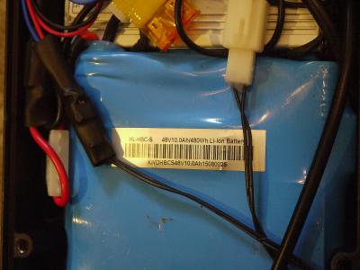

Батарея собрана хитрО, с горбиной.
На бирке (10 Ач)почти как обещано в проспекте  (10,4 Ач)
Закреплена очень хорошо, внутри не шлыкает.

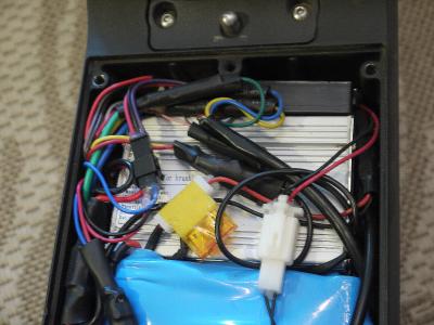

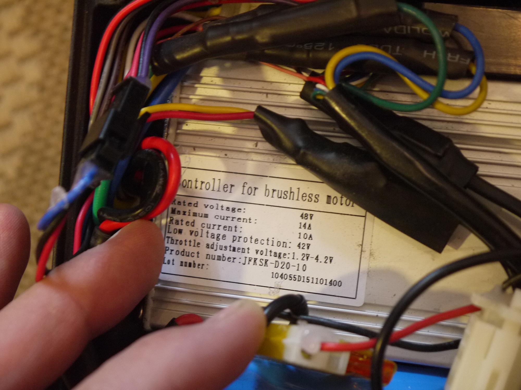

Контроллер

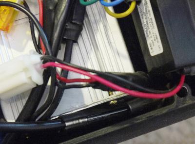

Внесена ясность в работу сигнала тормоза.
В разрез тормозного троса установлен датчик (похоже контактный).
Он то и включает лампу. Там тесно очень, трос на герметике через деку, я не стал ковырять.
Спасибо за познавательную фотоэкскурсию!
Можно уточнить: получается, снизу там всё монолитно и герметично? В смысле, совсем-совсем?  :-)
KONA
#89
Цитироватьполучается, снизу там всё монолитно и герметично? В смысле, совсем-совсем?
6_6  апсооофакинглютьли...
Правда есть отверстьице, спереди, для торм. тросика, но добротно залито герметиком.
Да ещё этот передок зачехлён крышкой пластиковой.
"Так что крылышко можно не считать"  ;-)
