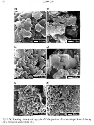

Цитата: Vova_n от 02 Нояб. 2017 в 15:35Что это за хреновые перемычки образуются? из чего они из беты?
из того же, из чего остальная активная масса.
Вот так по разному могут выглядеть скопления кристаллов в зависимости от условий заряда:
Это страница из сборника "Valve-regulated Lead-Acid Batteries". Глава про формовку электродных пластин и структуру АМ написана Павловым. Сами же фотографии взяты из работы "Influence of grid alloy and fast charge on battery cycle life and structure of the positive active mass of lead acid batteries", Journal of Power Sources 93 (2001), 234-257, где Павлов - один из соавторов.
По поводу диоксида написано вполне определенно: "...было установлено, что ПАМ состоит из кристаллов бета-диоксида свинца... влияние режима заряда на размер зерен бета-диоксида в ПАМ определено посредством рентгеноструктурного анализа..."

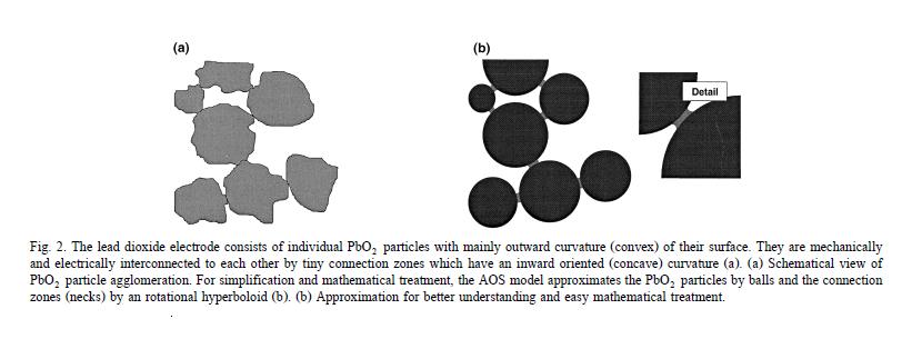

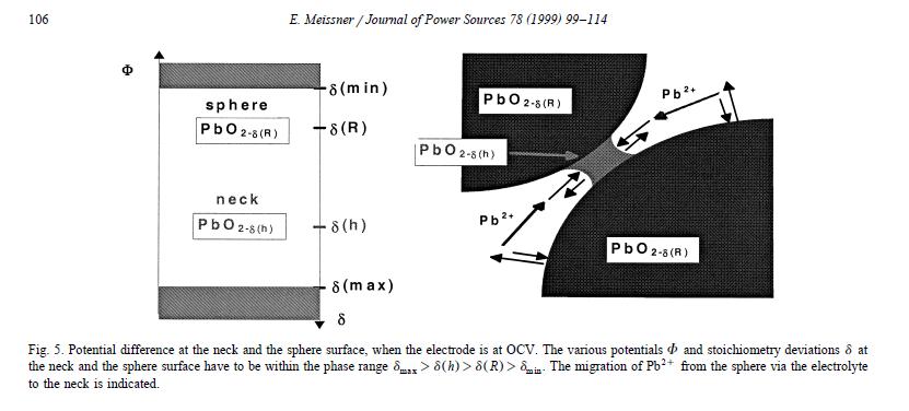

Дм.
Цитата: Vova_n от 08 Нояб. 2017 в 01:57Прямым текстом спрашиваю - в связи с чем изменяется сопротивление АМ и как следствие токовые характеристики акб? если диоксид своих свойств не изменяет.
В каждой из 3-х статей, которые выложил в разделе литературы, прямым текстом написано, что электрическое сопротивление морфологической структуры, которую представляет собой ПАМ в электродной пластине, определяется главным образом сопротивлением контактных площадок между частицами ПАМ.
"Соответственно, распространение реакции и емкость электрода очень сильно зависят от свойств перемычек, хотя области этих перемычек и занимают всего 0,2% от общего объема диоксида свинца. Небольшие изменения в перемычках могут вызывать существенные изменения в поведении электрода."
Больше размеры контактных пятен, больше кол-во контактных перемычек - меньше сопротивление АМ.
Vova_n
Половина ответа есть, чудно.
А от чего зависит площадь этих самых пятен?
