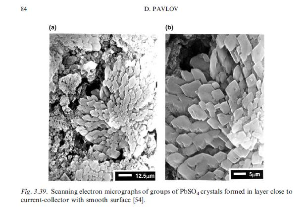

Проблема может и по-другому выглядеть. На границе с решеткой могли нарасти кристаллы сульфата свинца, который трудно окисляется обратно при заряде в диоксид свинца (о причинах гадать не будем).
вот так это выглядит:

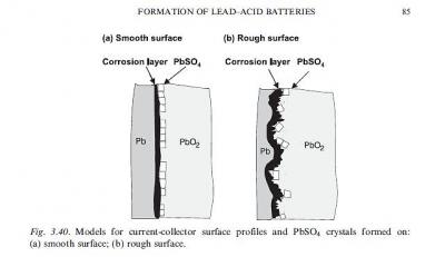

схематично - как производители путем "3d" и тому подобных решеток пытаются предотвращать возникновение проблемы:

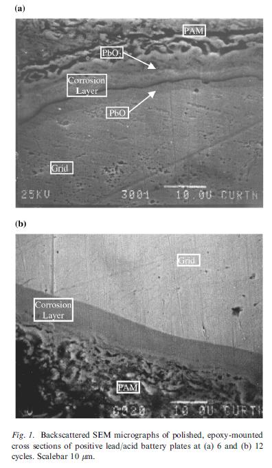

меня заинтересовал слой Cl ( corrosion layer )
https://electrotransport.ru/images/4/1nsfbd3.jpeg
из текста сообщения:
Поверх решетки положительного электрода есть плотный коррозионный слой из диоксида свинца. Этот слой даже специально создают на свинцовой решетке (за него как за липучку держится на решетке ПАМ, благодаря ему решетка не превращается в труху за считанные дни и т.д.). Под этим слоем развивается слой оксидов свинца меньшей степени окисления. Через этот подслой и идет развитие коррозии.
понял, что при перезаряде развивается слой ( CL ) оксида свинца большей степени окисления, чем основная масса оксида свинца в ПАМ.
Тогда можно разобрать/разобраться ( еще раз, для обычных пользователей ) со степенями окисления свинца в ПАМ и в этом "CL", из-за которого снижаются разрядные характеристики перезаряженного аккумулятора.

Дм.

Цитата: Alex_Soroka от 10 Нояб. 2017 в 19:12
а почему "обратно не окисляется"? ведь по Павлову и по вашему "только двойная сульфатация" и сульфат ПРИ ЛЮБОМ ТОКЕ туда-сюда растворяется-переходит-окисляется?
;-D
неувязочки вы не видите? и лжи "от учоных" тоже?   B-)
Надеюсь, понятно без перевода:
ЦитироватьIt has been found out that the PbSO4 crystals formed at the interface are very difficult to oxidise and, if oxidised at all, these are the last PbSO4 crystals in the plate to be converted into PbO2 ones [29].
ЦитироватьThe slow oxidation of the lead sulphate formed at the interface may result from the size and shape of the lead sulphate crystals formed there (i.e., large, plate-like, oriented). Moreover, the slow diffusion of sulphuric acid formed at the interface by the oxidation of lead sulphate results in the corresponding slow oxidation of lead sulphate. The slow diffusion rate is due to the low porosity of the active material. The oxidation of lead sulphate includes the dissolution of lead sulphate and the charge transfer of Pb2+ to Pb4+. Large, plate-like and oriented crystals have less defects in the crystal lattice and therefore may be more difficult to dissolve. The small reaction site area of large crystals results in a decrease in the apparent charge-transfer rate.
Цитата: Alex_Soroka от 10 Нояб. 2017 в 19:12и последнее фото просто восторг!
следим за руками: ЕСЛИ сульфат вот тут вот кристалл распадается то ПОЧЕМУ на его месте ничего не растет? :)
почему в том же месте @vioid@ пишут а не "рост структуры" ?  :hello: ;-D
Представлен рисунок, а не фотография. Тем не менее, на рисунке выразили нужное - освободившийся от сульфата объем не перекрывается полностью диоксидом и т.п. Вот этого - что диоксид свинца физически не может занять весь объем, где был сульфат свинца, покольку плотность в полтора раза выше - для начала вполне хватит.

Рисунок отстой.. по логике вещей появившийся оксид должен прирасти к пластине, оставив пустоту, как раз в сторону наружного слоя АМ, отсюда и плохой контакт и оплывание.
