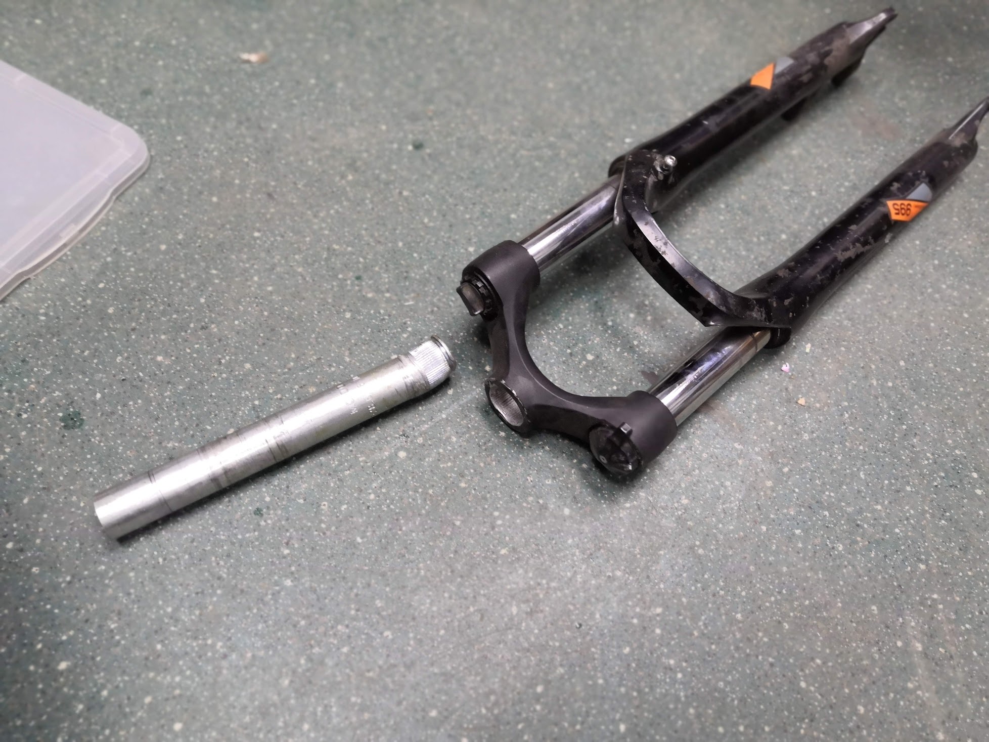

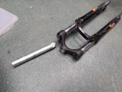

Тут произошел непредвиденный краш-тест одного нашего изделия...
O_O
Привезли на диагностики и восстановление работоспособности.
Итог - В расход пошла только вилка (ну и обод под замену). Рама и рулевой стакан повреждений и деформаций НЕ получили.
Со слов пострадавшего "ночью влетел в траншею, не огороженную дорожниками... " из повреждений владельца, небольшой ушиб и ободранная кожа.
*прим. Зато очевидны недостатку однокоронок.

Stanislavchik
 :wow:
Справедливости ради не помешали бы фотки рамы  ;-D

Цитата: Stanislavchik от 02 Окт. 2018 в 11:48Справедливости ради не помешали бы фотки рамы
Да это не сложно, проблема в том, что с таким же успехом можно положить фото любой нашей рамы... Там даже краска не пострадала. А привезли нам аппарат, с уже снятой вилкой.

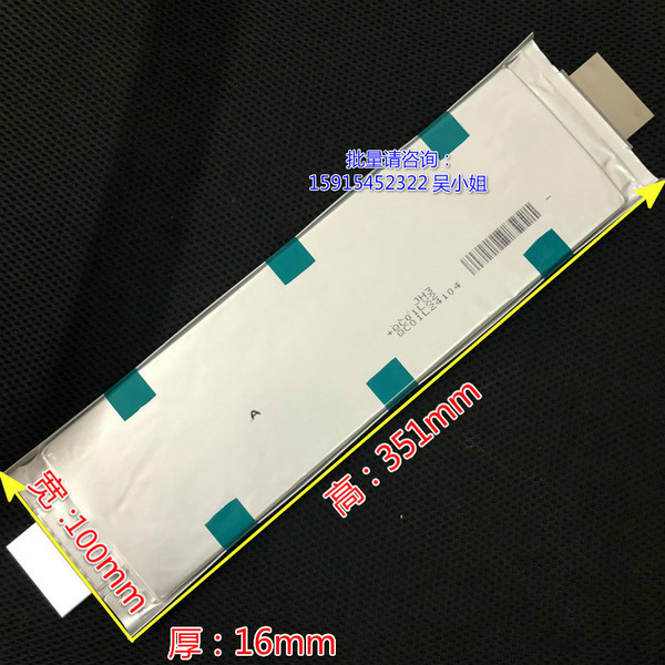

[user]ShorCann[/user], Здравствуйте, есть ли возможность заказать раму без маятника с другими и размерами чтобы поставить батарею на NMC пакетах?
ShorCann
[user]drossel[/user], Уточните пожалуйста про изменения размеров под пакеты. Просто они и так должны отлично входить в раму.
ЦитироватьВысокотоковые элементы в мягком корпусе типа призматик.
характеристики:
вес: 780 гр
размеры: 300*100*12mm (без учета контактов)
напряжение отсечки заряда: 4.2В
ток заряда не более 1С
емкость: 40000 mAh
разряд:
ток долговременный: 4С (160A)
ток пиковый: 7С (280A) 10сек
напряжение отсечки разряда: 3В
количество циклов 2000
вн сопротивление <1мОм
DD1700W 48/12  Версия 1.0b
drossel
[user]ShorCann[/user], я про такие пакеты
В 2 ряда по 10 шт с прижатием каждого ряда между алюминиевых плит 8 мм собоих сторон, получается ширина не 110, а 176 если я правильно посчитал.
