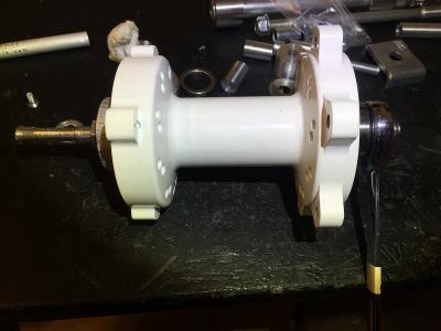

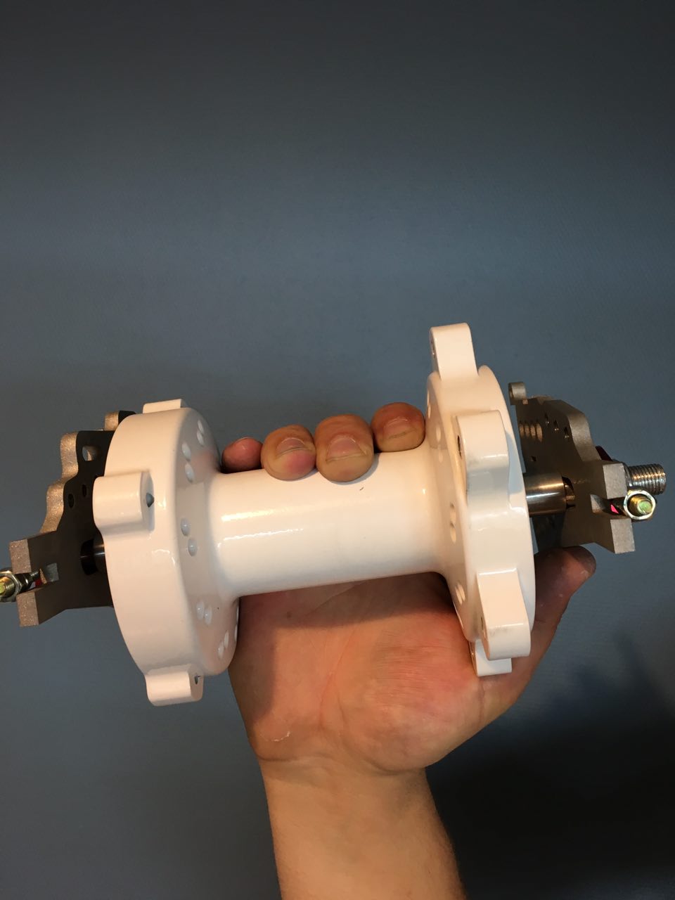

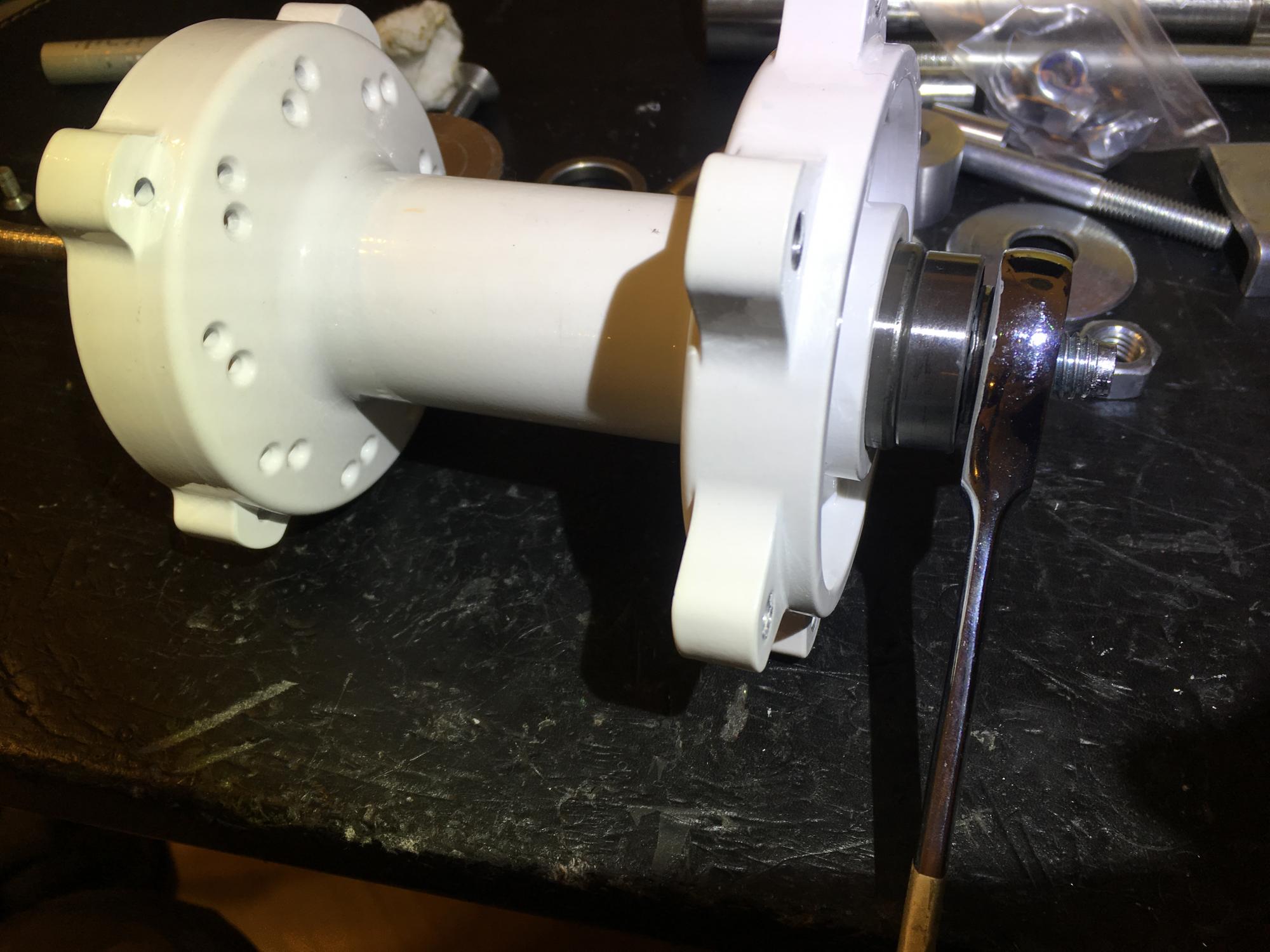

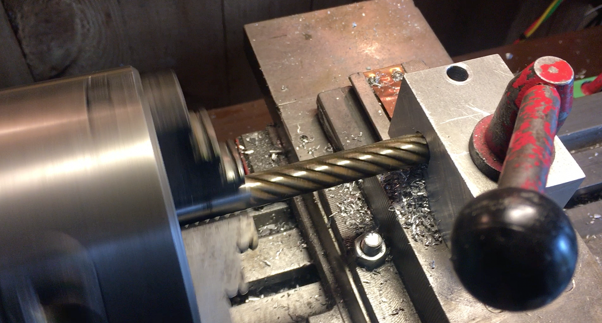

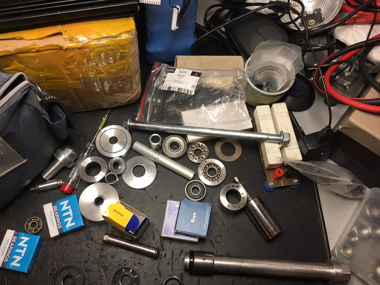

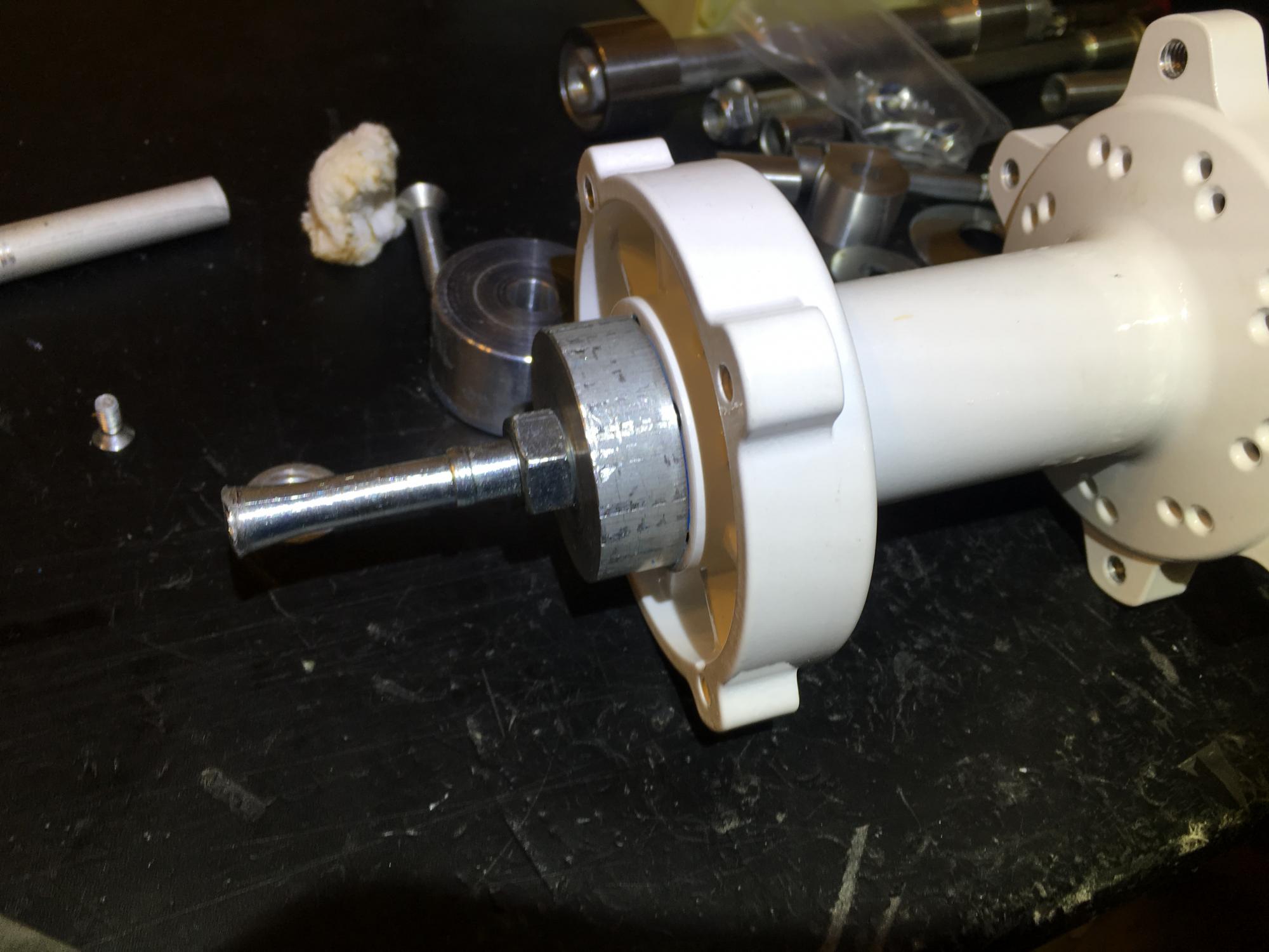

Цитата: ferum от 02 Май 2017 в 22:38
[user]xek[/user], Кстати, какой диаметр оси, и размер подшипника?
Задней? Ось 12мм, стальная, подшипник 12х37х12, подобран так, чтобы максимально увеличить диаметр центральной части втулки, за счет большого диаметра можно сэкономить вес.

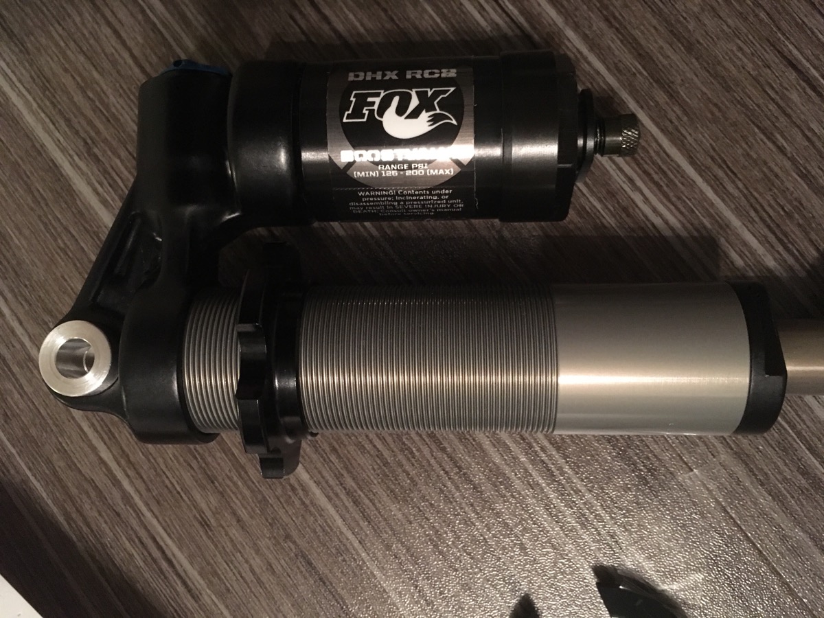

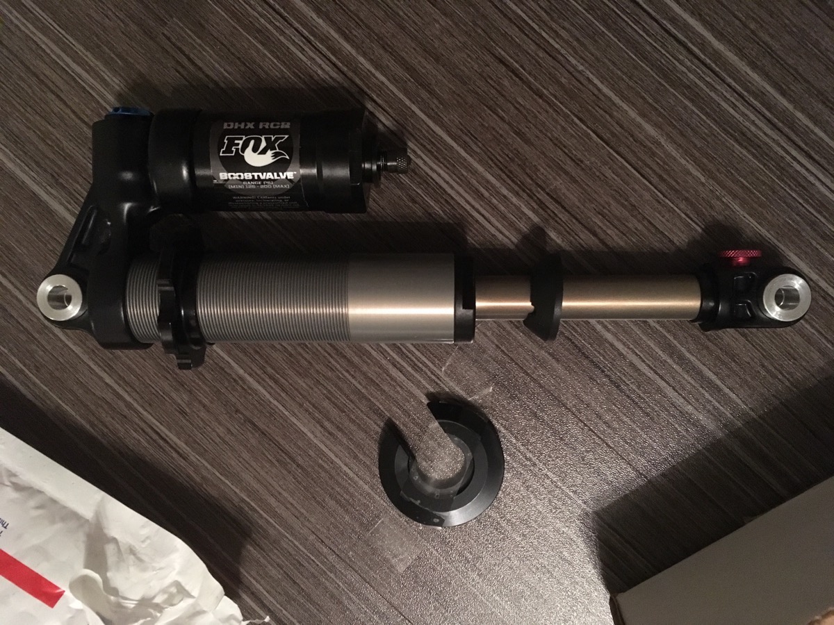

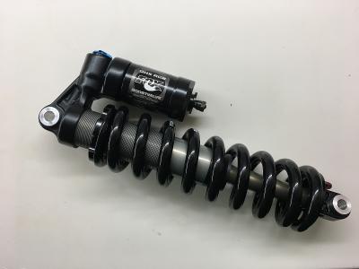

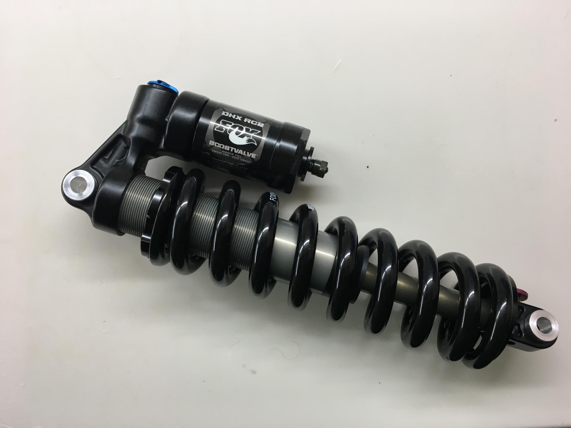

Купил аморт.
Собираю мега-кастом

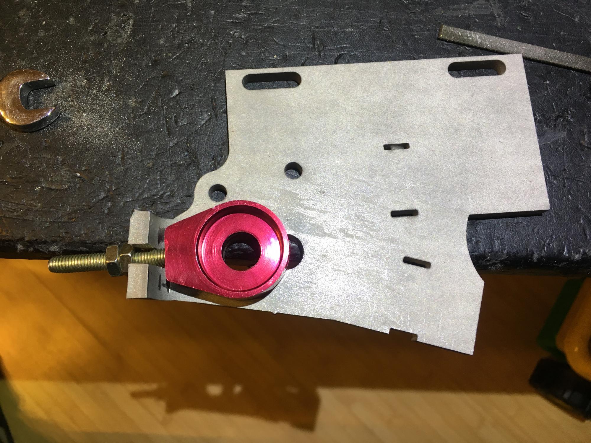

xek

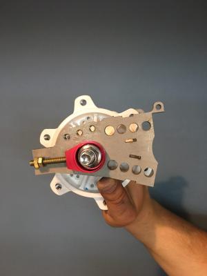

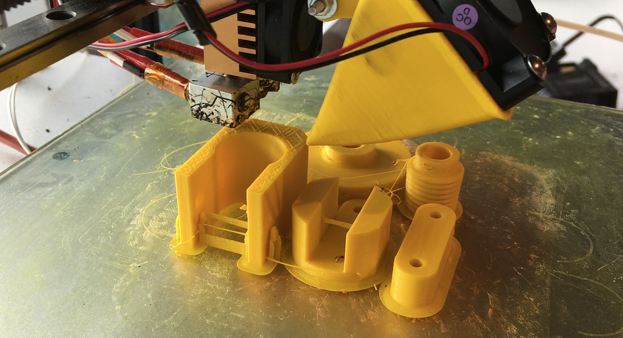

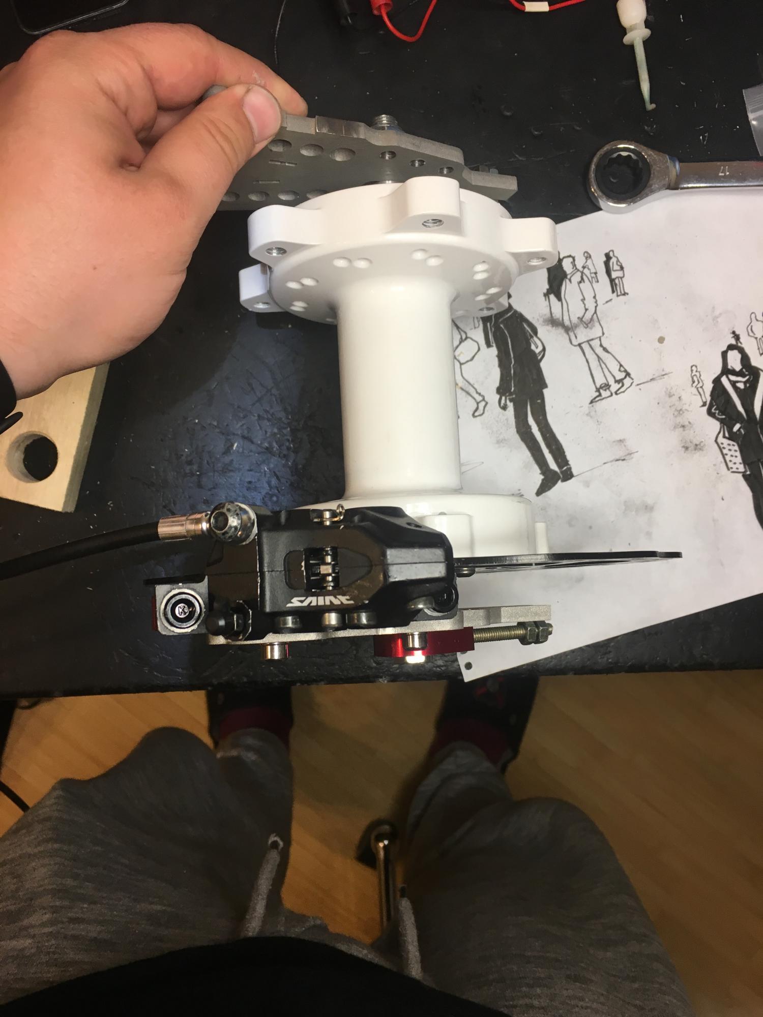

Тестовая версия узла натяжения
Добавлено 11 Май 2017 в 13:57

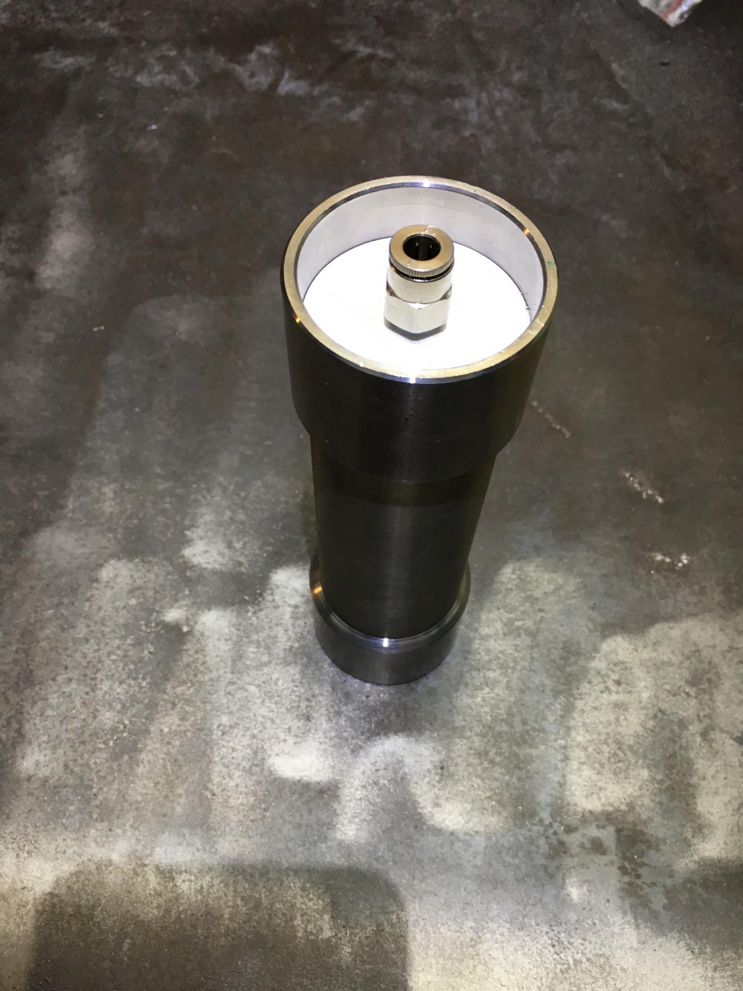

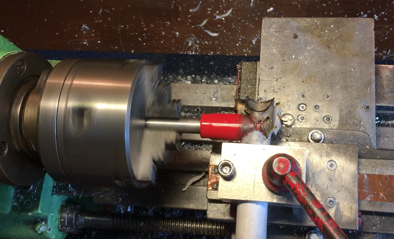

Сделал распорку и съемник, запрессовал втулку

xek

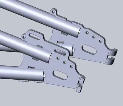

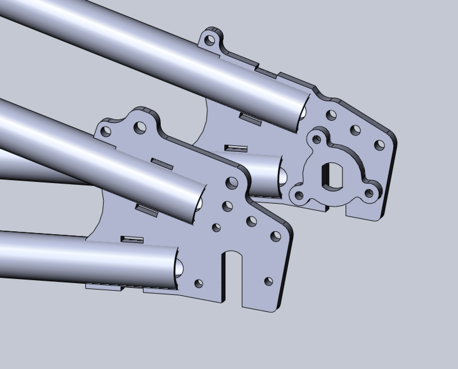

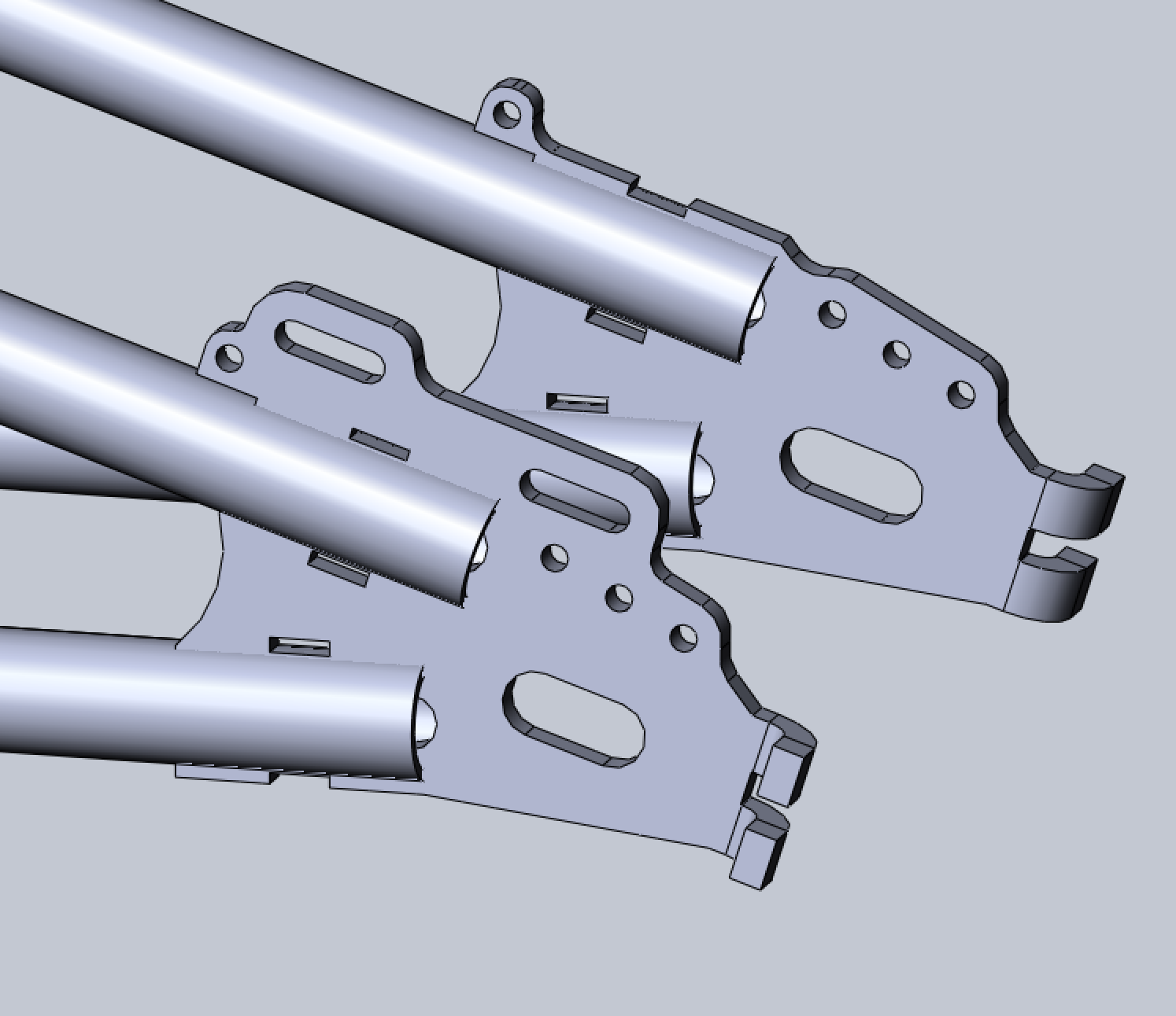

Дропауты, улучшенные и дополненные
Мотор–колесная версия
Собираю мега-кастом

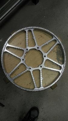

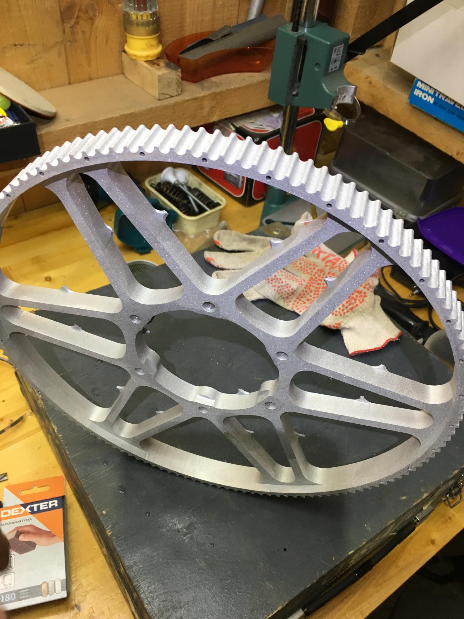

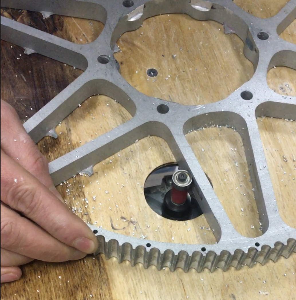

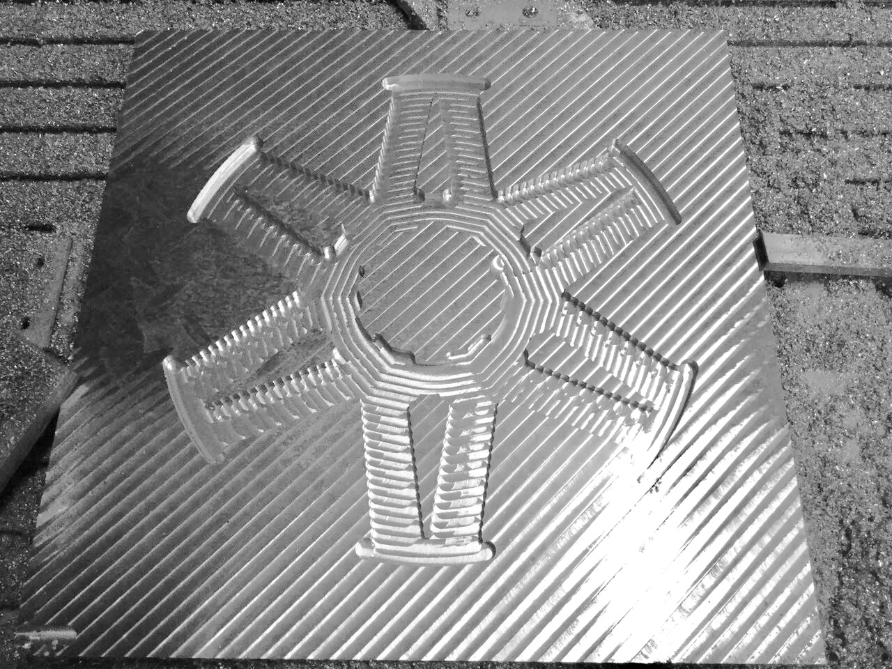

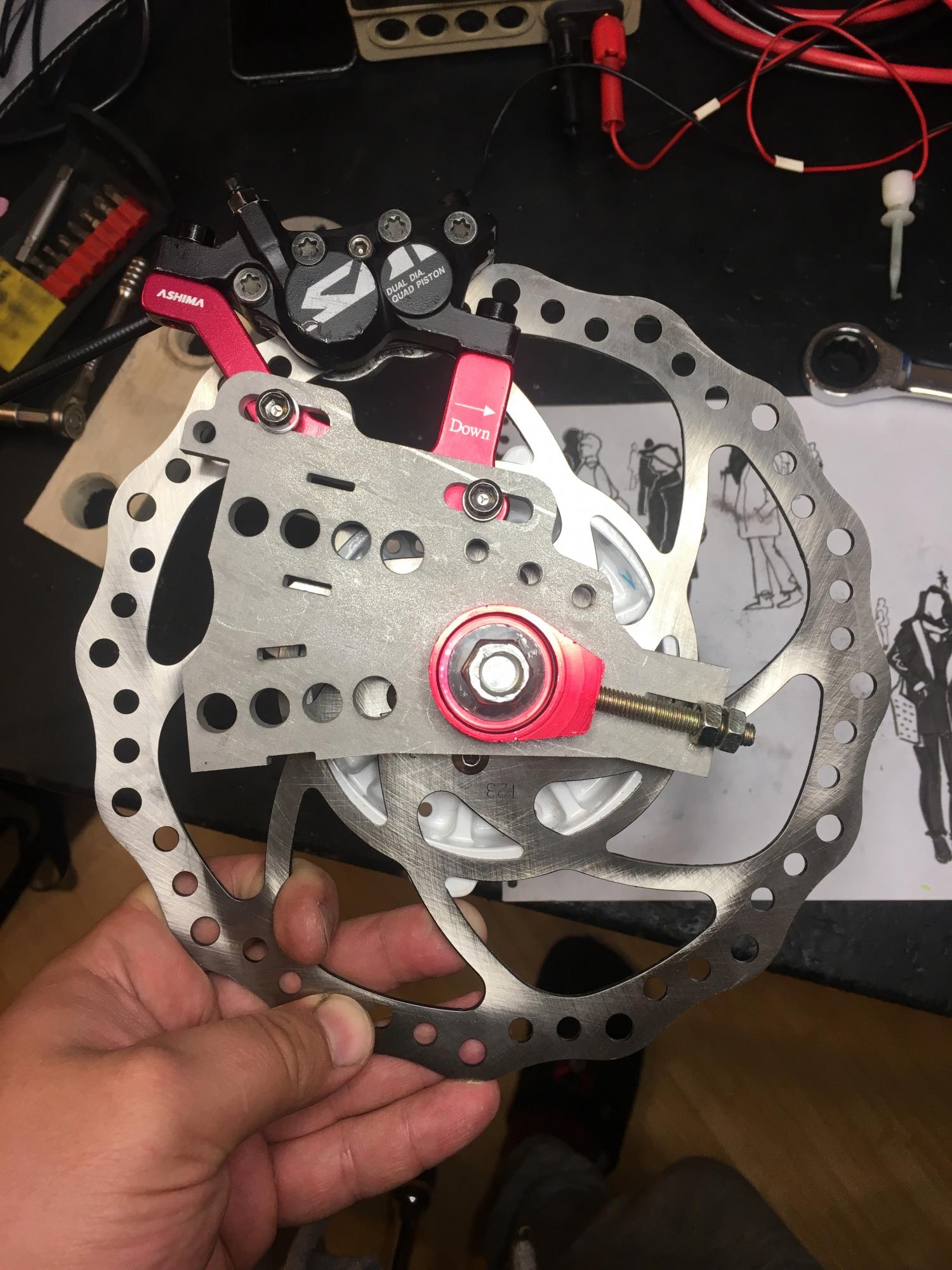

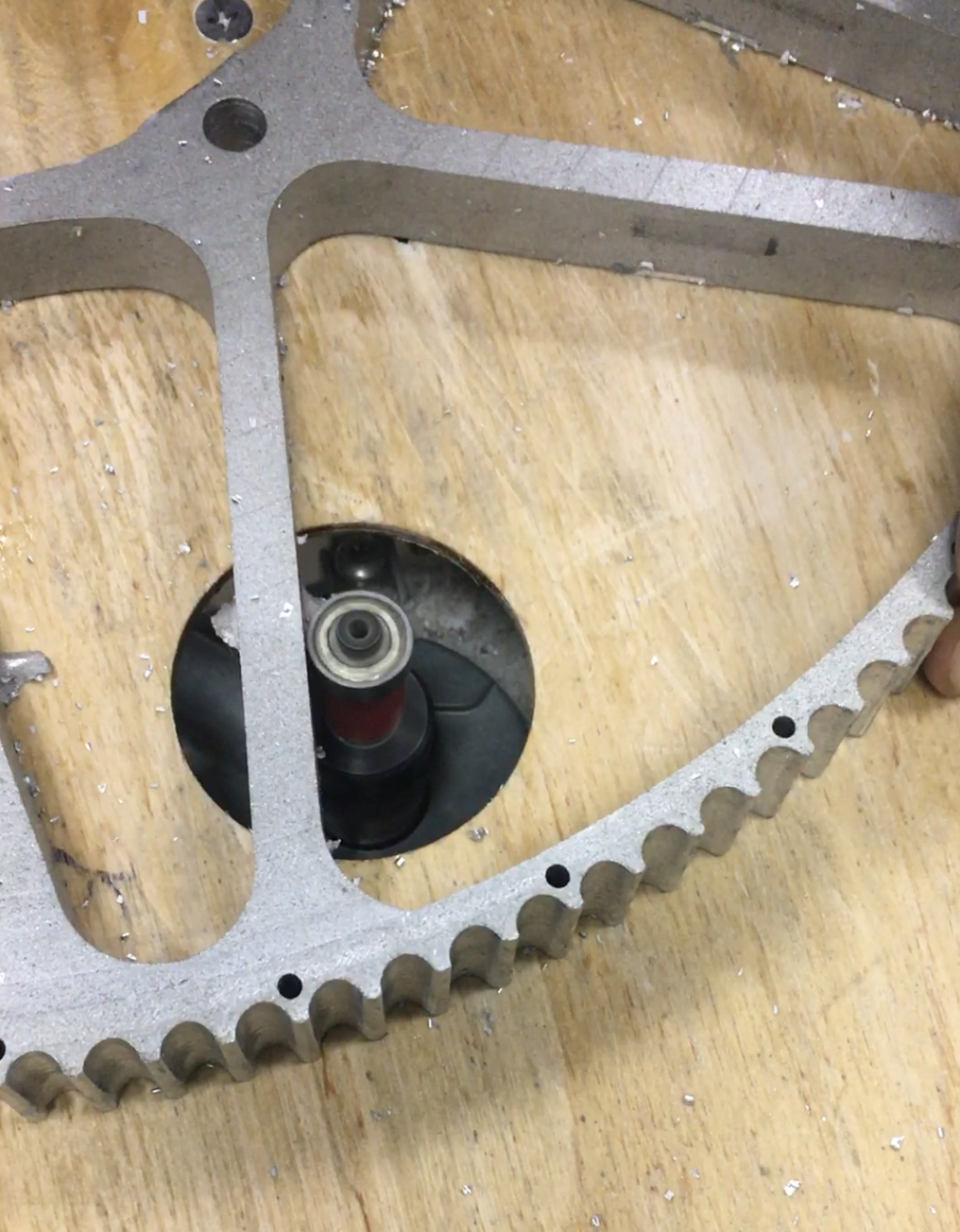

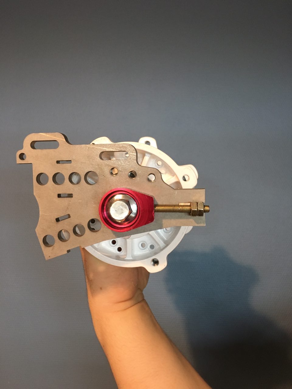

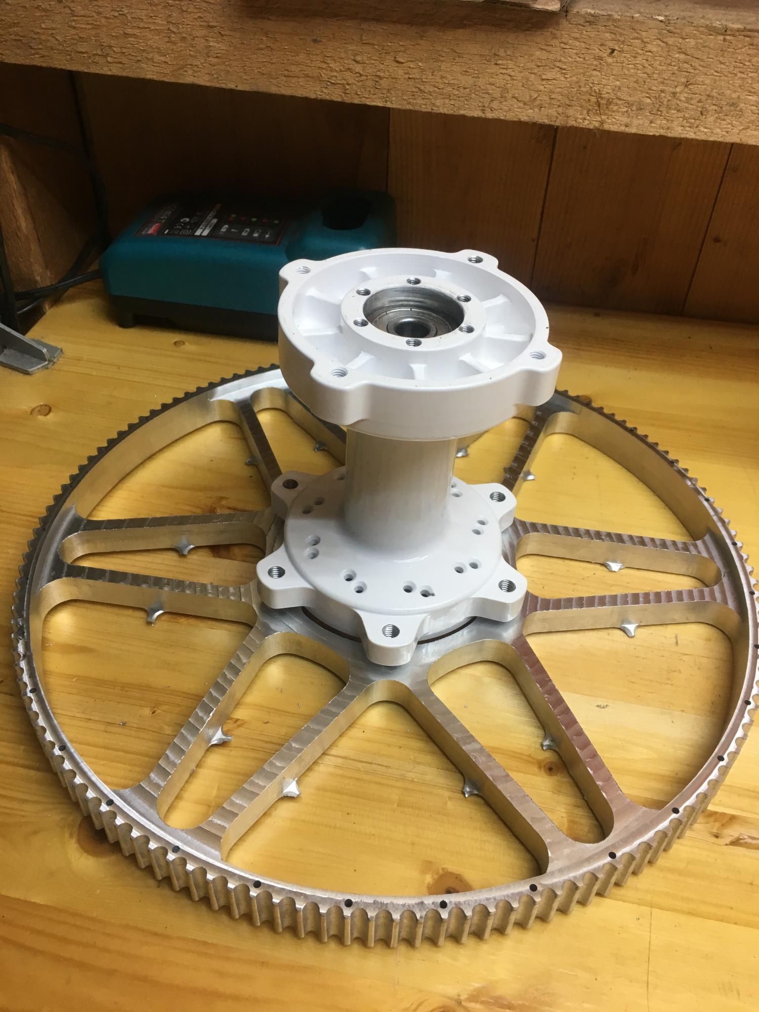

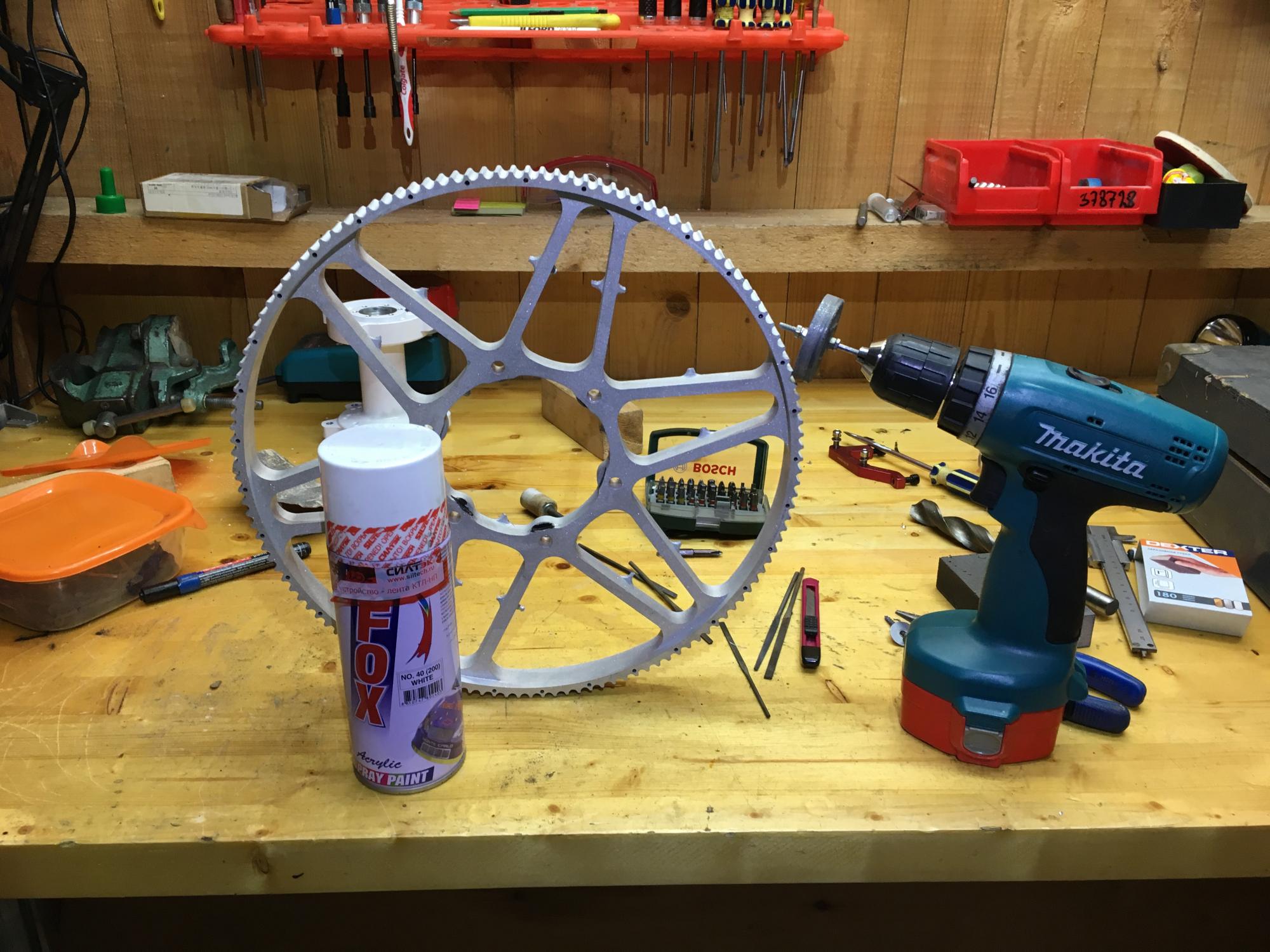

ferum
Ремень будет? Что то я упустил, длинные паузы, время летит. Долго роутер пилит такую шестеренку? Какая толщина? И еще такой момент, лично мне больше нравятся решения, когда супорт тормозной сдвигается вместе с дропом при натяжении, а не подгоняется потом. Хотя, это наверно для цепи более актуально, ремень ведь не вытягивается, регулировать не надо его.
xek
Будет. Долго, ясное дело. Толщина 22мм под ремень ~20мм. Натяжители — на вкус и цвет.
Собираю мега-кастом
dr. Argentoom
[user]xek[/user], солиииидно, блин! Очень солидно! На такой шкив и пофапать не грех  ;-D
Натяжитель в виде подпружиненного ролика будет? Я считаю, что обязательно должен быть, ибо это ремень не промежуточного звена, как у меня, а ремень на колесо, а там и палочка/веточка попасть может и камушек и тогда без роликового натяжителя хана ремню.
Извиняюсь, если уже обсуждали, но всё же спрошу: профиль зуба HTD 8М ? Профиль сам чертил? Если да, то по каким данным? (ну там радиусы, углы и т.п.)
Материал Д16Т ? Сколько зубов ведущая и ведомая?
xek
О даа, мучительно, но сделали.
Натяжитель там статический, как у мотоциклов. У аналогичных Zero/Harley-Davidson похожая система натяжения. Ремень длинный, он тянется, веточку просто прокрутит.

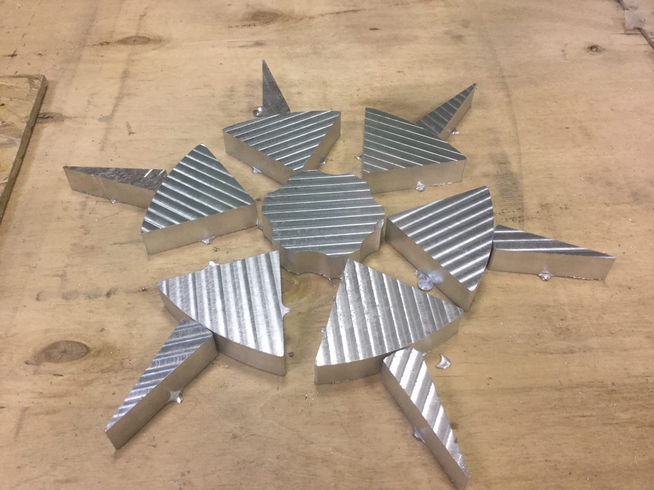

HTD 8М, профиль чертила программа, заходи в чат, все покажем расскажем.
Материал Д16Т, был куплен лист ~22,5мм, выровнен и отфрезерован. Передача 22(20) зубов –> 132 зуба.

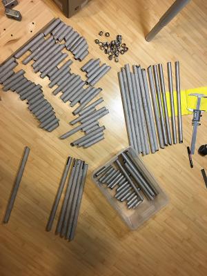

se80
[user]xek[/user], както много деталек для рамы
xek
Там деталей на две рамы

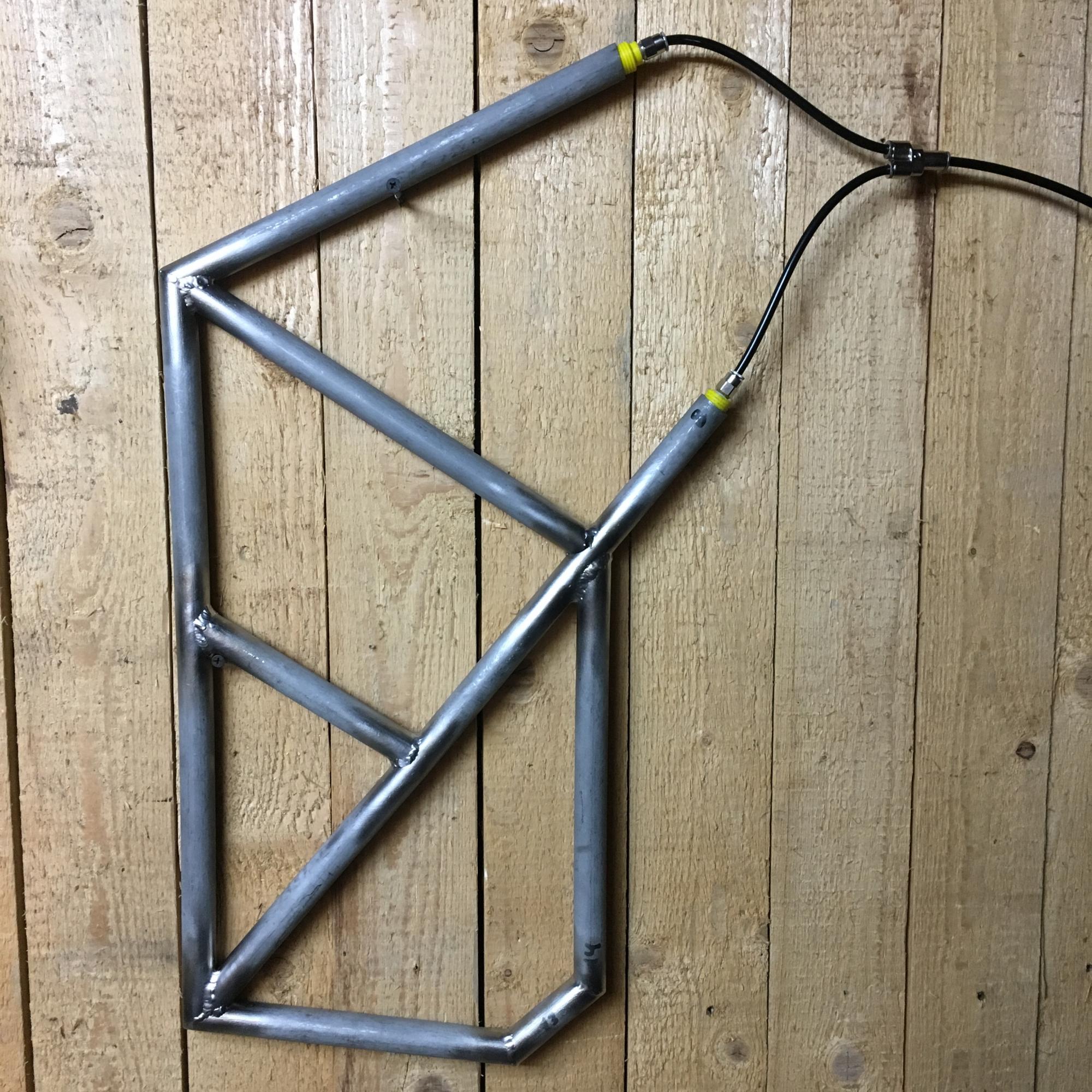

xek
#139
Человек vs. лазер
Собираю мега-кастом

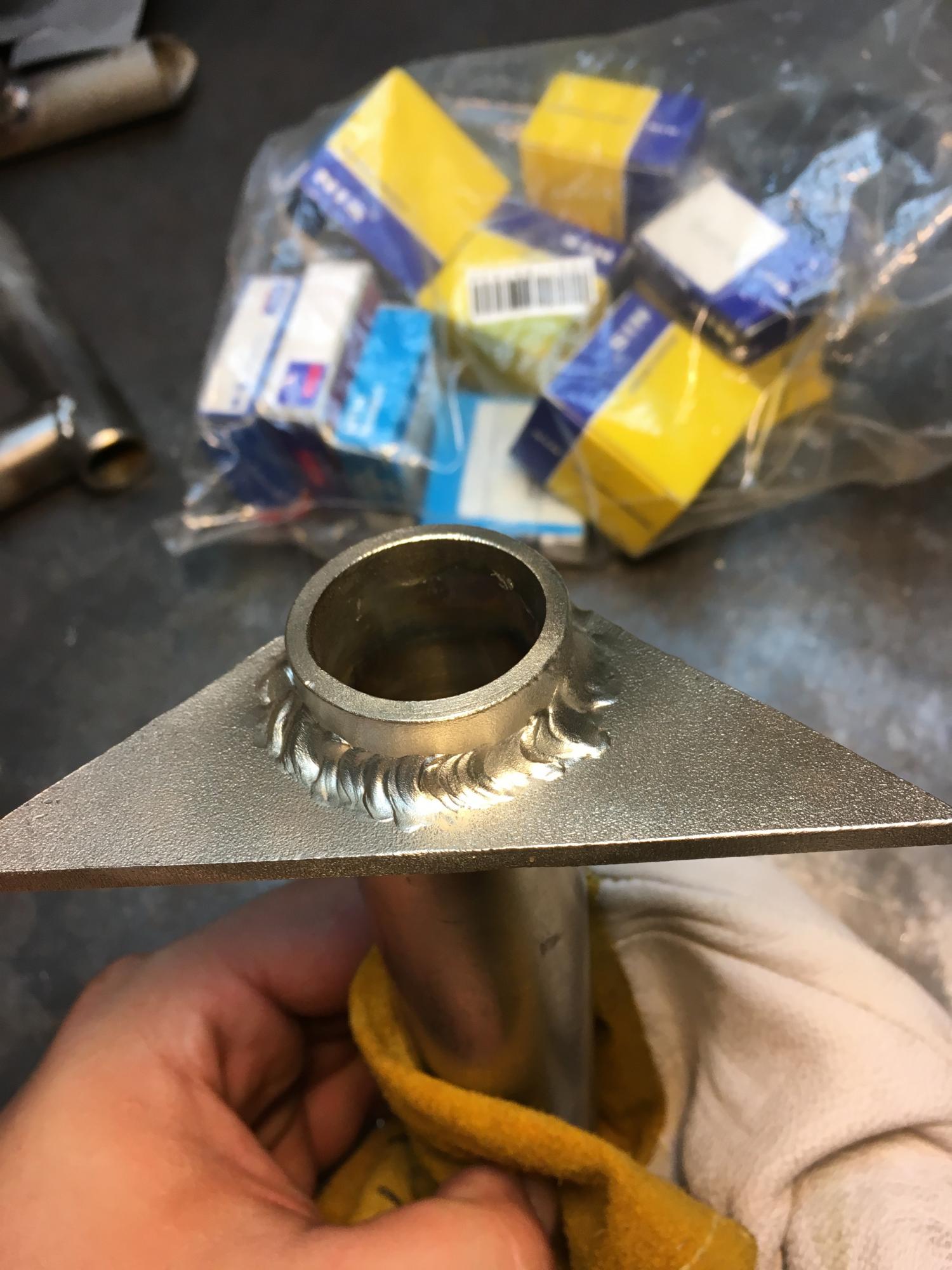

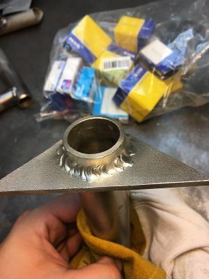

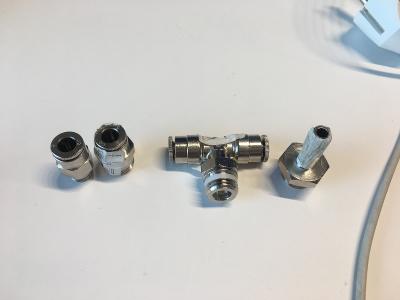

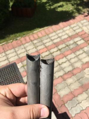

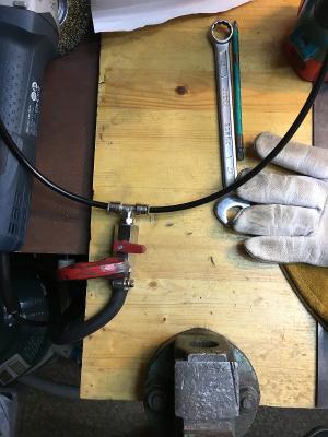

dr. Argentoom
ой чё то будет скоро.....  ;-) бомба!
ЗЫ: поддувку аргоном (азотом) делаете с внутренней стороны шва O_O видимо рама планируется перейти по наследству пра пра правнукам ;-) ;-D

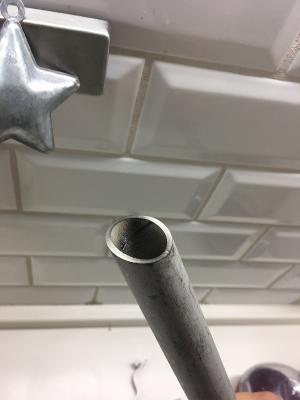

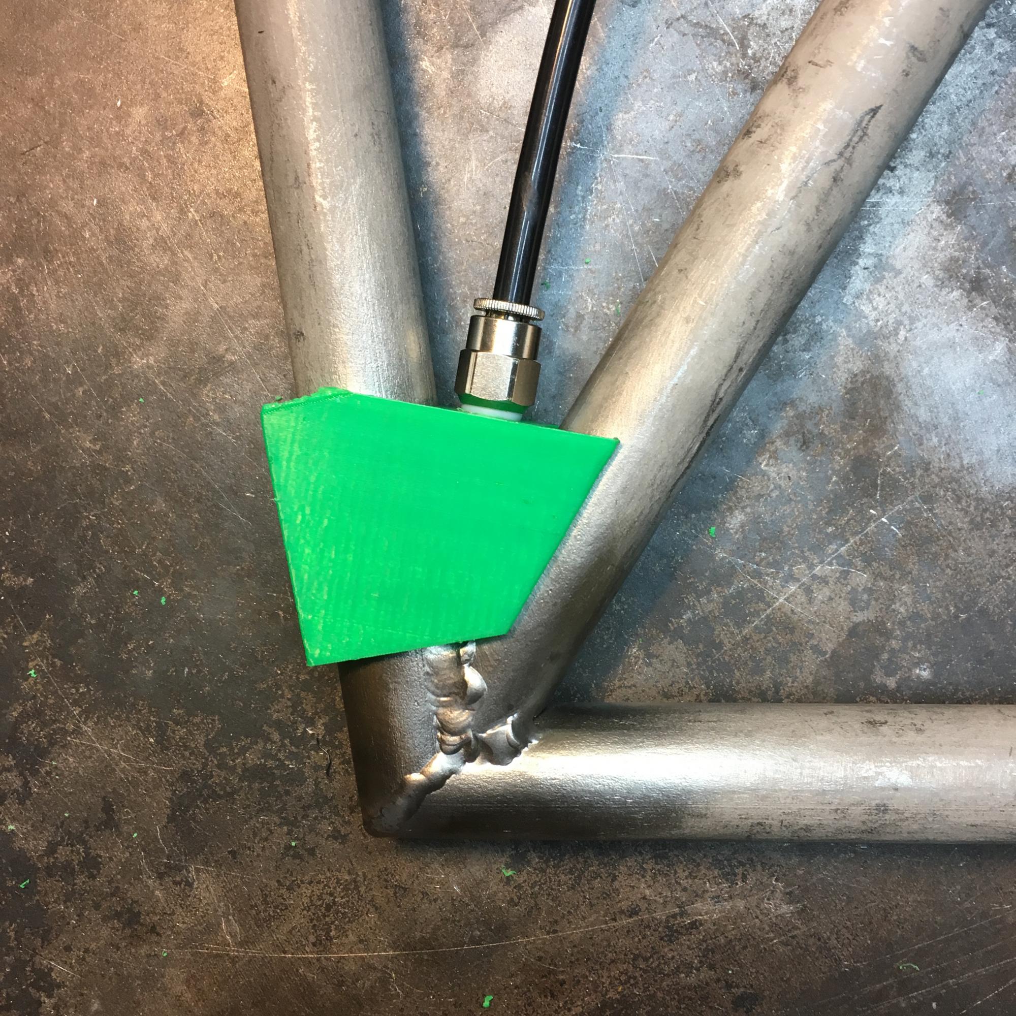

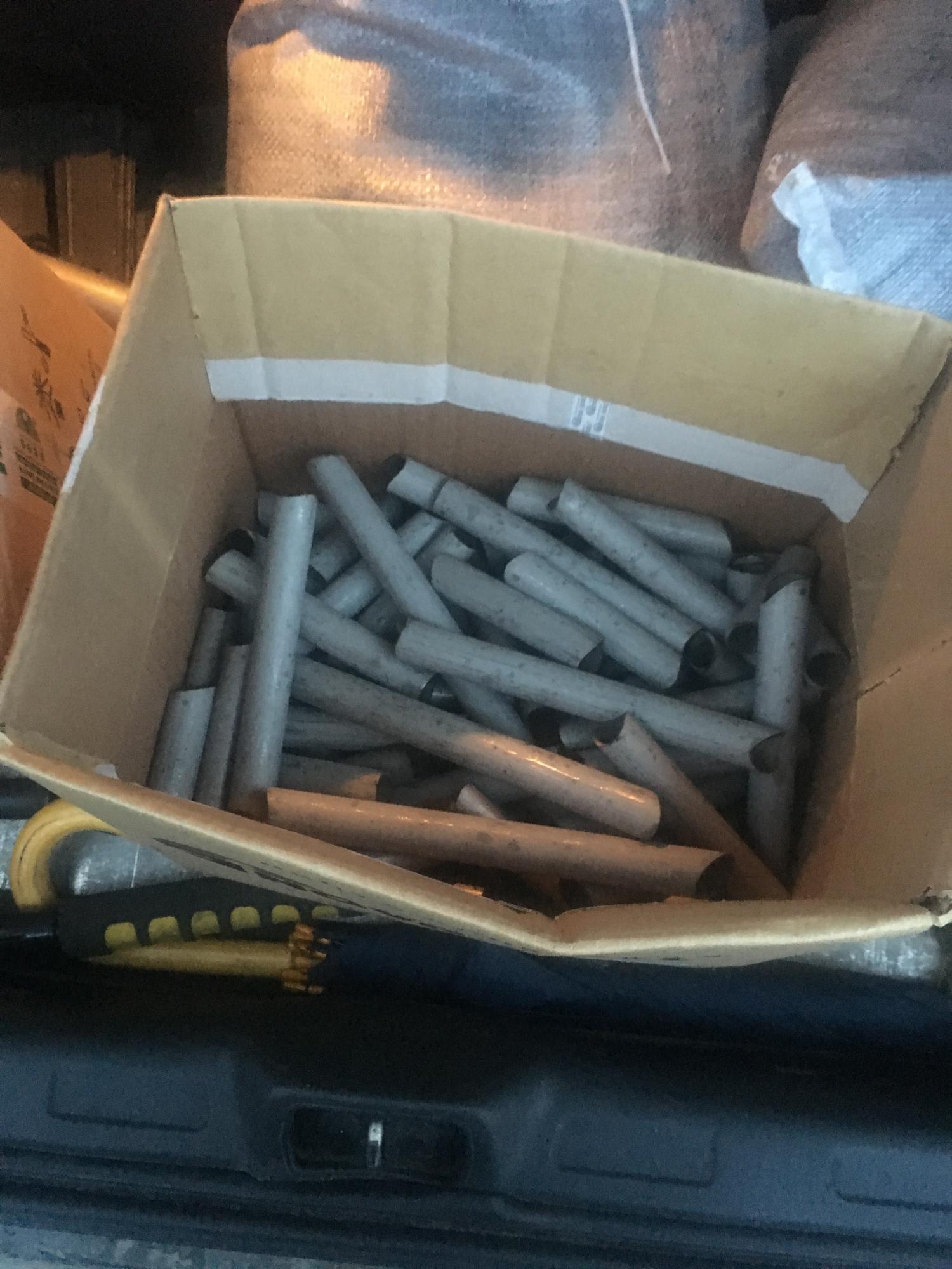

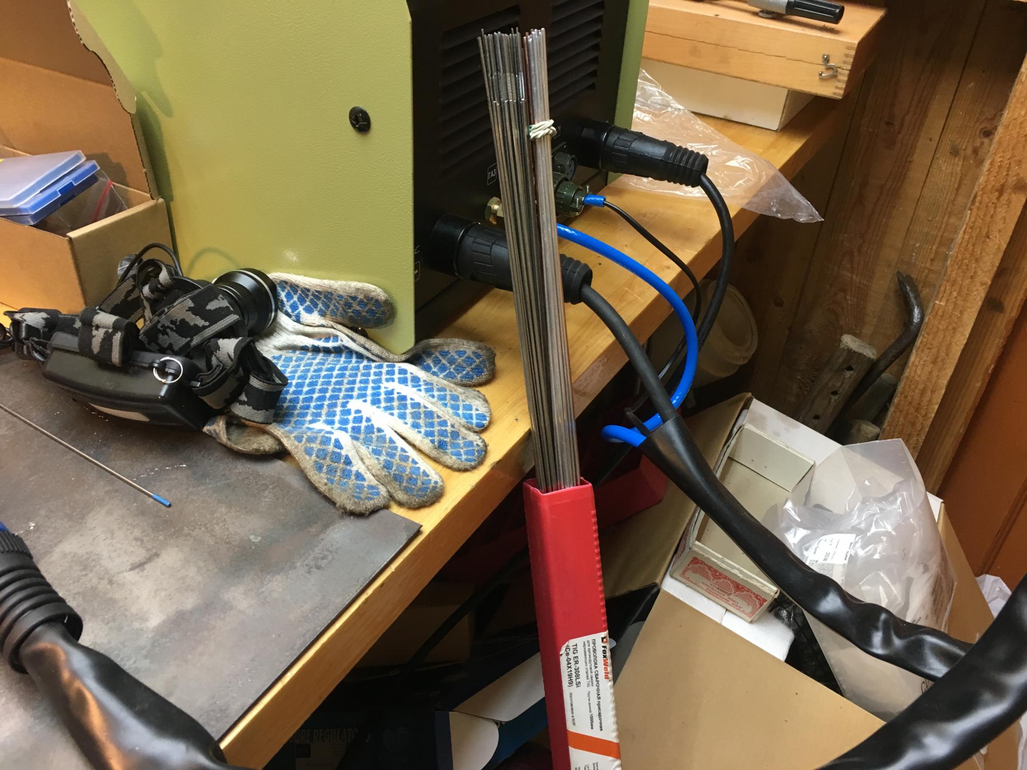

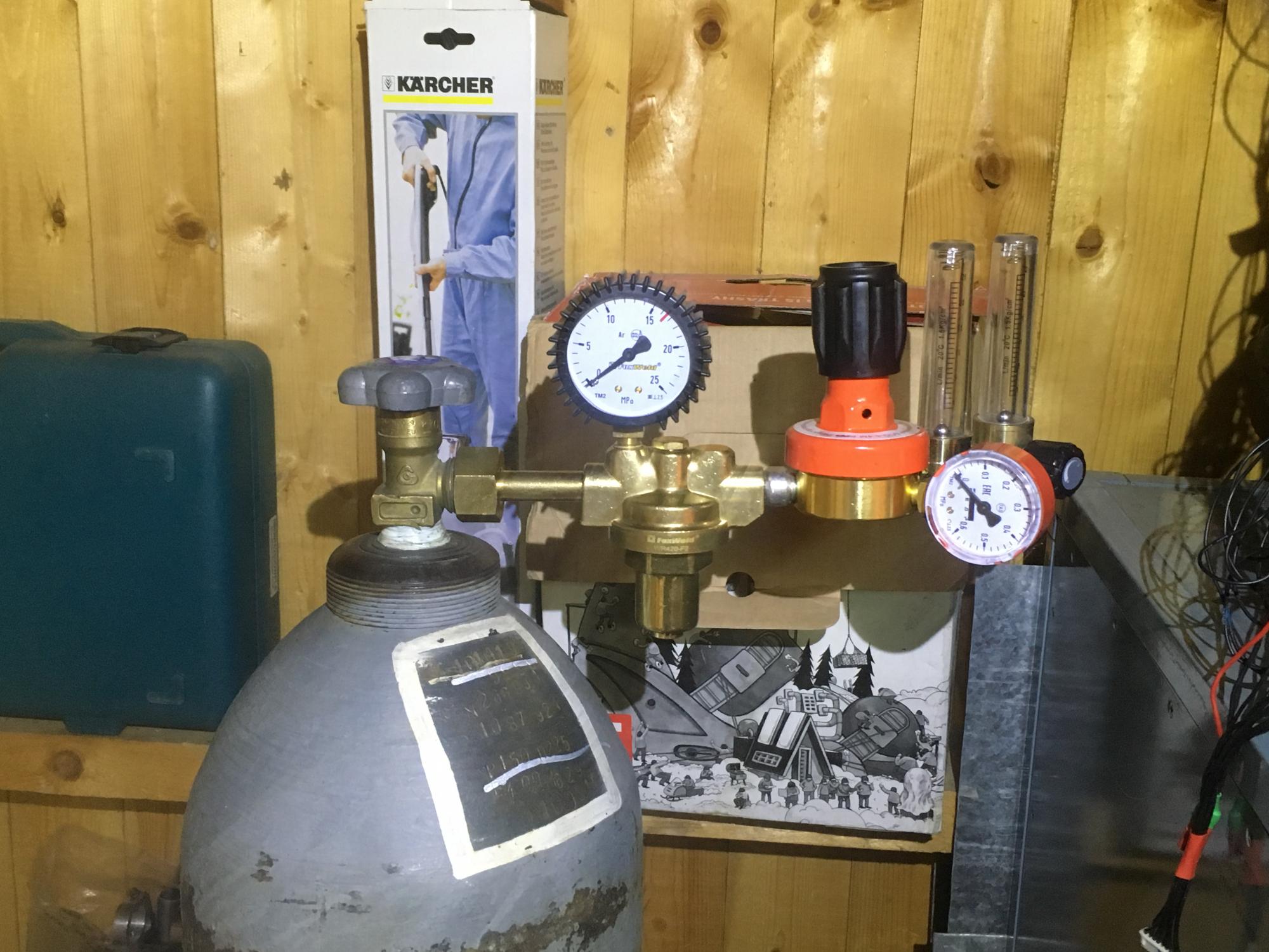

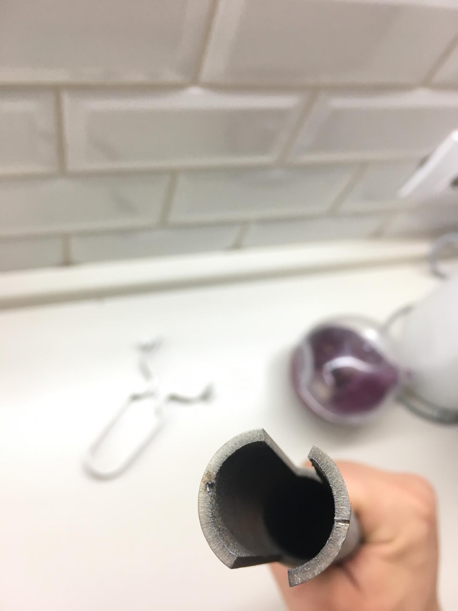

ferum
Ну вот,прогресс на лицо! :wow: Немножко моторики не хватает, но тут накат нужен, с каждым баллоном швы будут все красивей. С поддувом зря, на мой взгляд, морочился. Трубы толстостенные, жарь как хочешь. Единственный момент, желательно чтобы не было глухих полостей, выплевывает ванну в конце шва, надо засверливаться, на нерже это тяжко. А так, респект!
xek
Нифига, 2мм нержа прекрасно выгорает с обратной стороны даже при 37А сварочного тока. И даже 3мм покрывается с обратной стороны чернью. Я все попробовал-потестил.
Про «выплевывает» — у меня там хитрая технология, где нужно — засверлено, но в итоге все будет полностью герметично.
Собираю мега-кастом

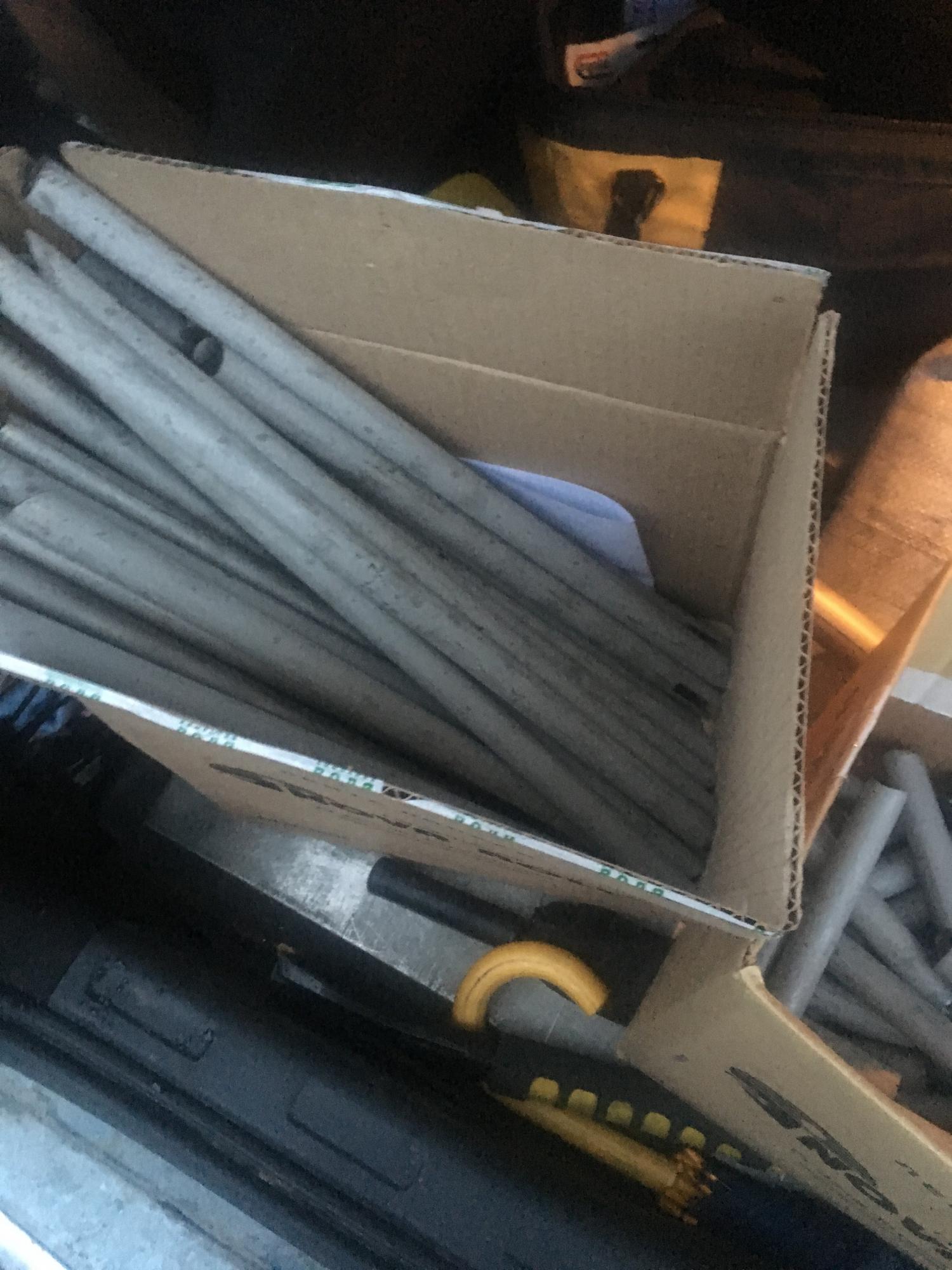

ferum
Кстати, прикупи педаль, реально классная вещь! Для сталей не так актуальна возможность регулировки тока в процессе, но удобно, что горелка без кнопки, хватай как хочешь. А для алюминия вещь незаменимая, он прогревается, и надо регулировать нагрев в процессе шва. А что за трубы кстати? Это не 201?
