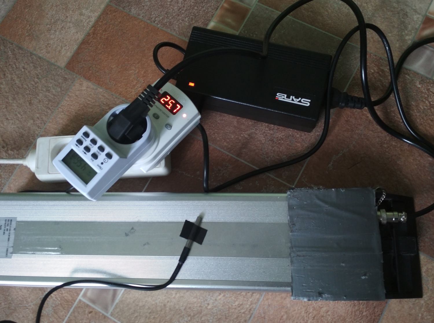

Мой стенд для зарядки: розетка с таймером TDM ТРЭ-01 SQ1506-0002  и с терморегулятором DigiTOP ТР-1 . Теперь спокойно оставляю на ночь заряжаться заданное время. Терморегулятор на всякий случай. Хочу еще дополнить металлическим ящиком и удлинителем с предохранителем, но это при случае.

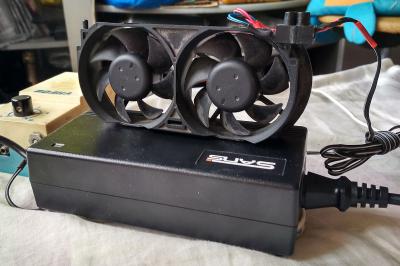

Приветствую всех. Увидев ваше сообщение, тоже решил поделиться своим опытом. Это лето, в Санкт - Петербурге, было жарким, и что бы не рисковать перегревом зарядного устройства, собрал вот такую приблуду из старых вентиляторов от игровой приставки. Блок питания (на фото слева) имеет плавную регулировку выходного напряжения, а стало быть и скорости воздушного потока, который обдувает зарядное устройство.

[user]Чебуратор[/user], [user]gorsv[/user], Можно узнать Зачем такие сложности?  Наше зарядное устройство очень удобно разбирается а внутри есть такой синенький переменный резистор, которым можно менять выходное напряжение блока.
вот моя переделка блока:
в результате с помощью выключате можно блок переводить в три режима -  супер экономичный (U вых = 52 вольта)  обычный (Uвых = 54 Вольта ) и форсированный (U Выхода = 54,5 вольта ) и  ну а вольтметром контролировать непосредственно степень текущего заряда батарейки.

Цитата: zelen50 от 02 Сен. 2018 в 16:25Наше зарядное устройство очень удобно разбирается а внутри есть такой синенький переменный резистор, которым можно менять выходное напряжение блока.
Напряжение, конечно, можно менять, но зарядный ток остаётся постоянным, а значит, зарядное устройство, греется так же, и когда очень жарко, возрастает шанс его выхода из строя, судя по температуре внешней стенки корпуса в 65 - 70 градусов Цельсия, то температура транзисторов и диода, стоящих на радиаторах, более 100 градусов. И тут, только внешний вентилятор в помощь. Можно было и вовнутрь вентилятор запихнуть, но он бы всасывал пыль внутрь корпуса...

gorsv
Мне проще заряжать по часам в соответствии с рекомендацией производителя. Терморегулятор нужен, если что-то пойдет не так в батарее, то выключить питание. Самокаты горят очень редко, но из этих случаев чаще это случается на зарядке.
Не агитирую делать также, но нашел схему, которая меня устраивает. Все же дома двое детей: 3 и 0,033 года, а еще и кошка. Если не дай Бог что, то ... ну да не будем об этом.
