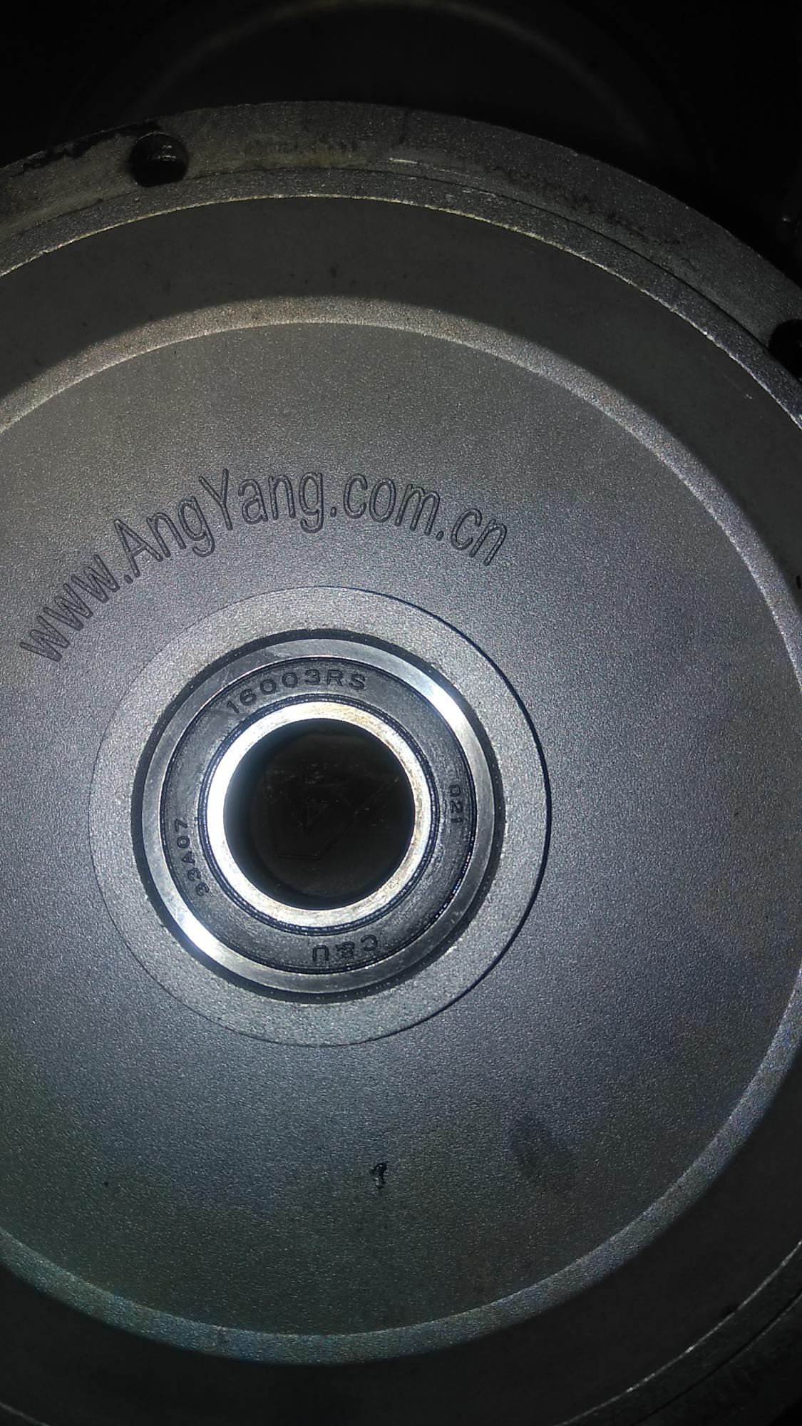

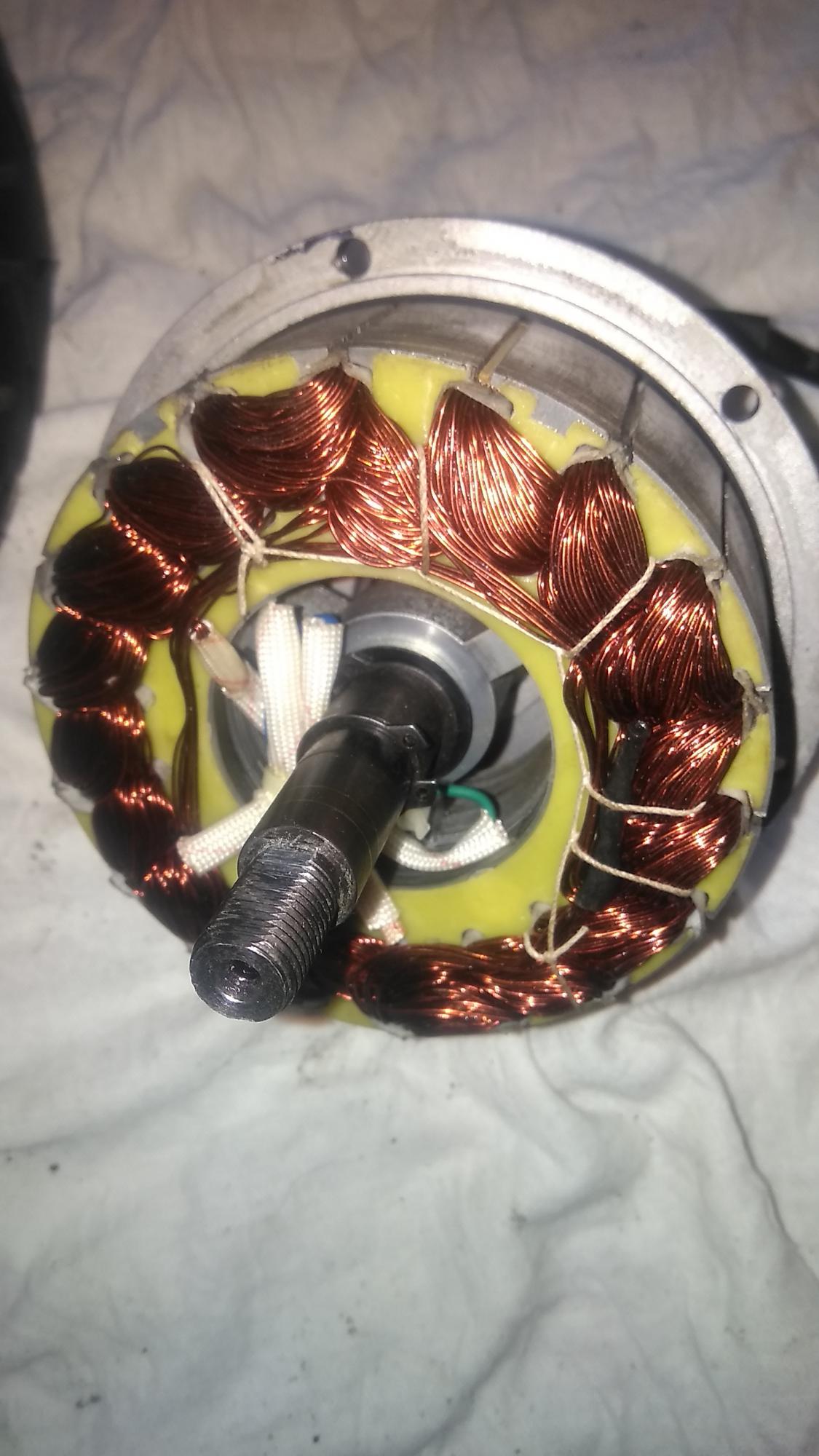

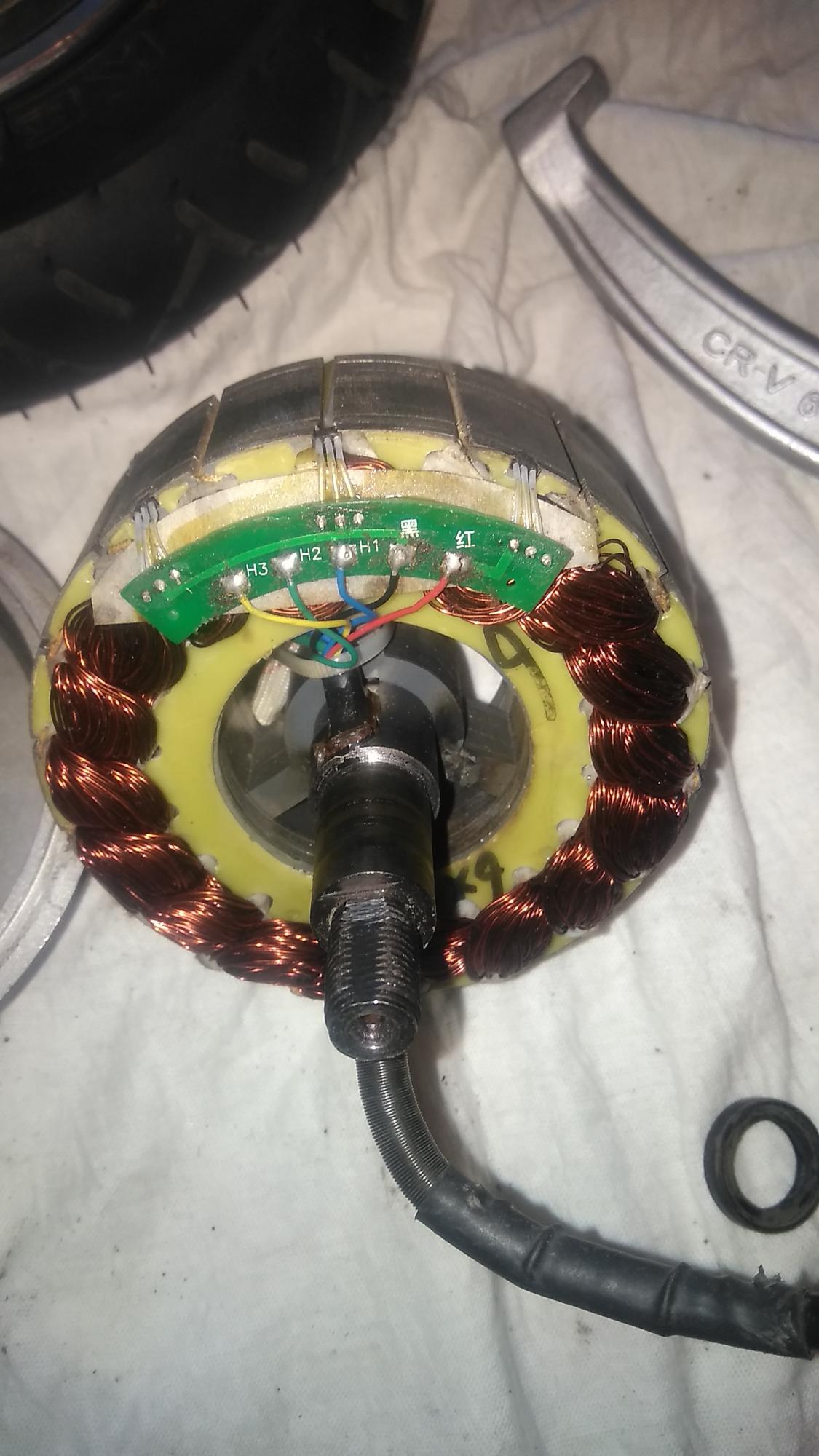

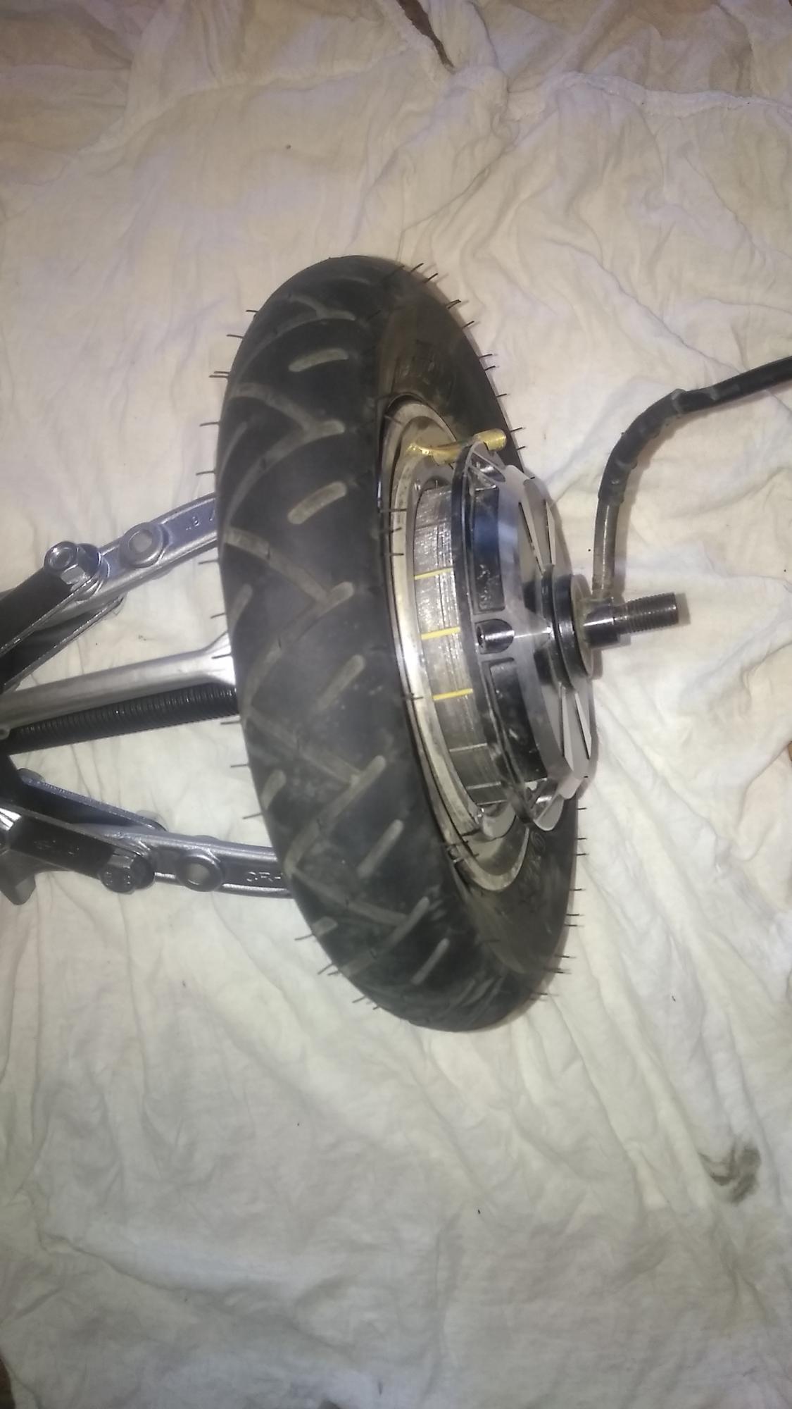

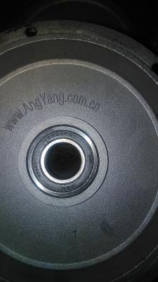

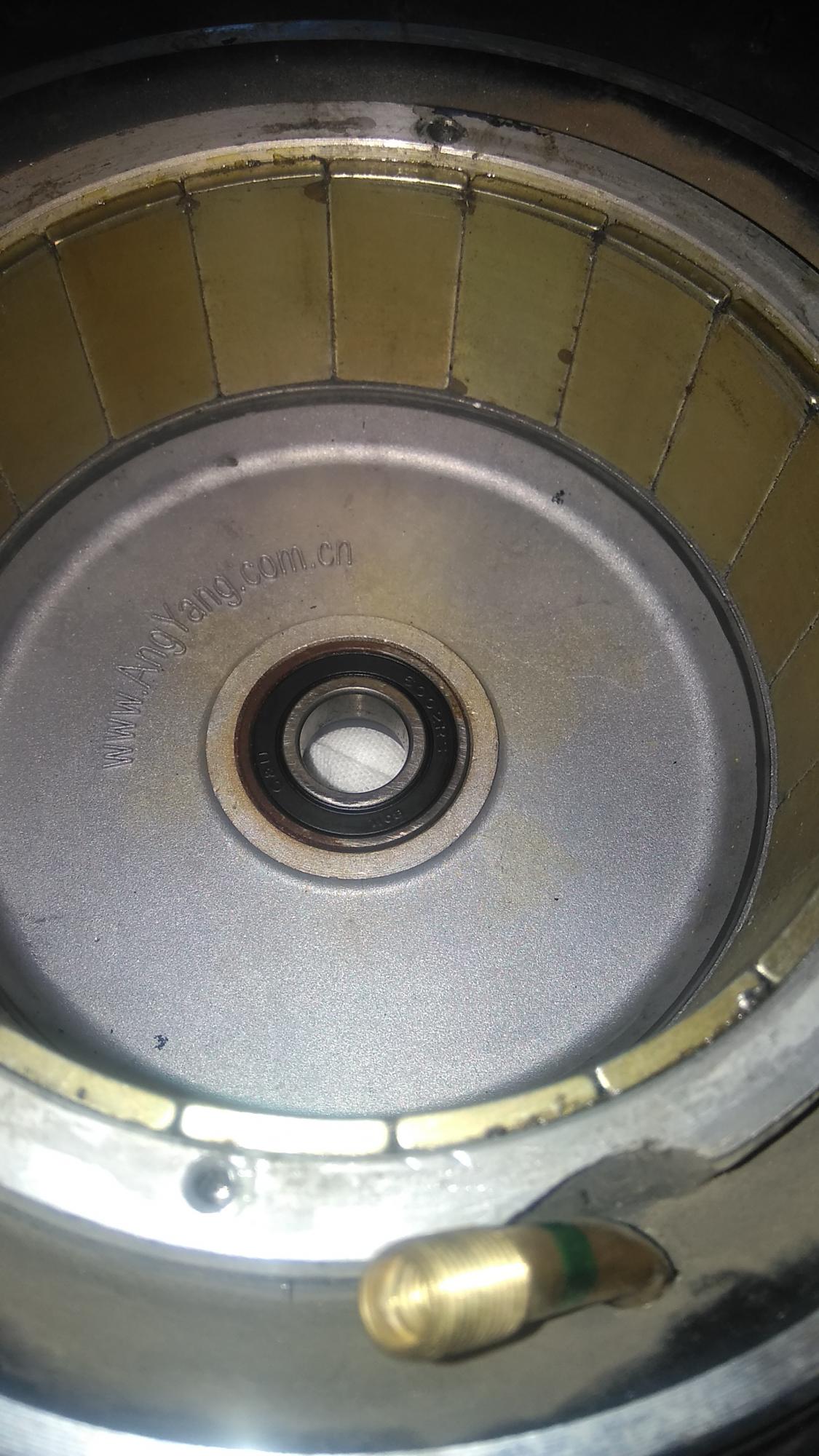

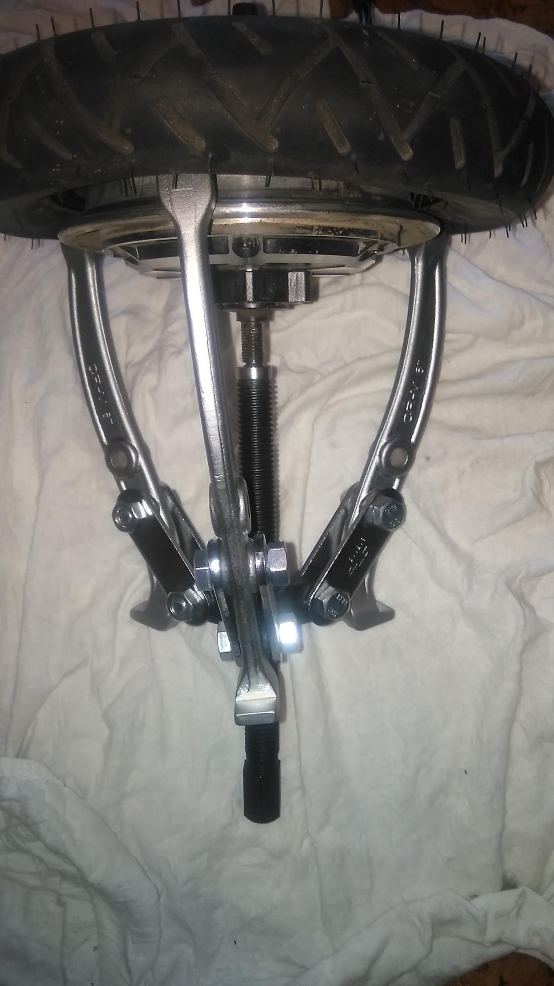

Пока АКБ на диагностике,разобрал мотор,чтобы проклеить магниты (во избежании неприятностей) и пролачить дополнительно. Подшипники установлены разные,со стороны провода 16003rs,сальник 17х25х5,со стороны диска - 6002rs,сальник 15х25х5. Разбирается без проблем,имея 3-х лапый съёмник. Надо только камеру сдуть.
Фото:

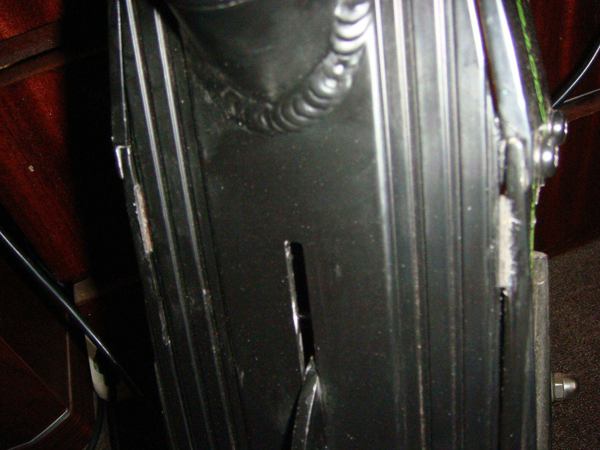

Подскажите кто сталкивался у меня в разложенном состоянии самоката появилась щель возле механизма складывания, до недавнего момента сидела очень плотно как это можно вылечить? Сейчас замечаю такой глухой небольшой люфт
intaro
Я сразу же поставил две прокладки из кожи справа и слева в зазор
клеил на цианакрилат затем обильно промаслил
и никаких люфтофф

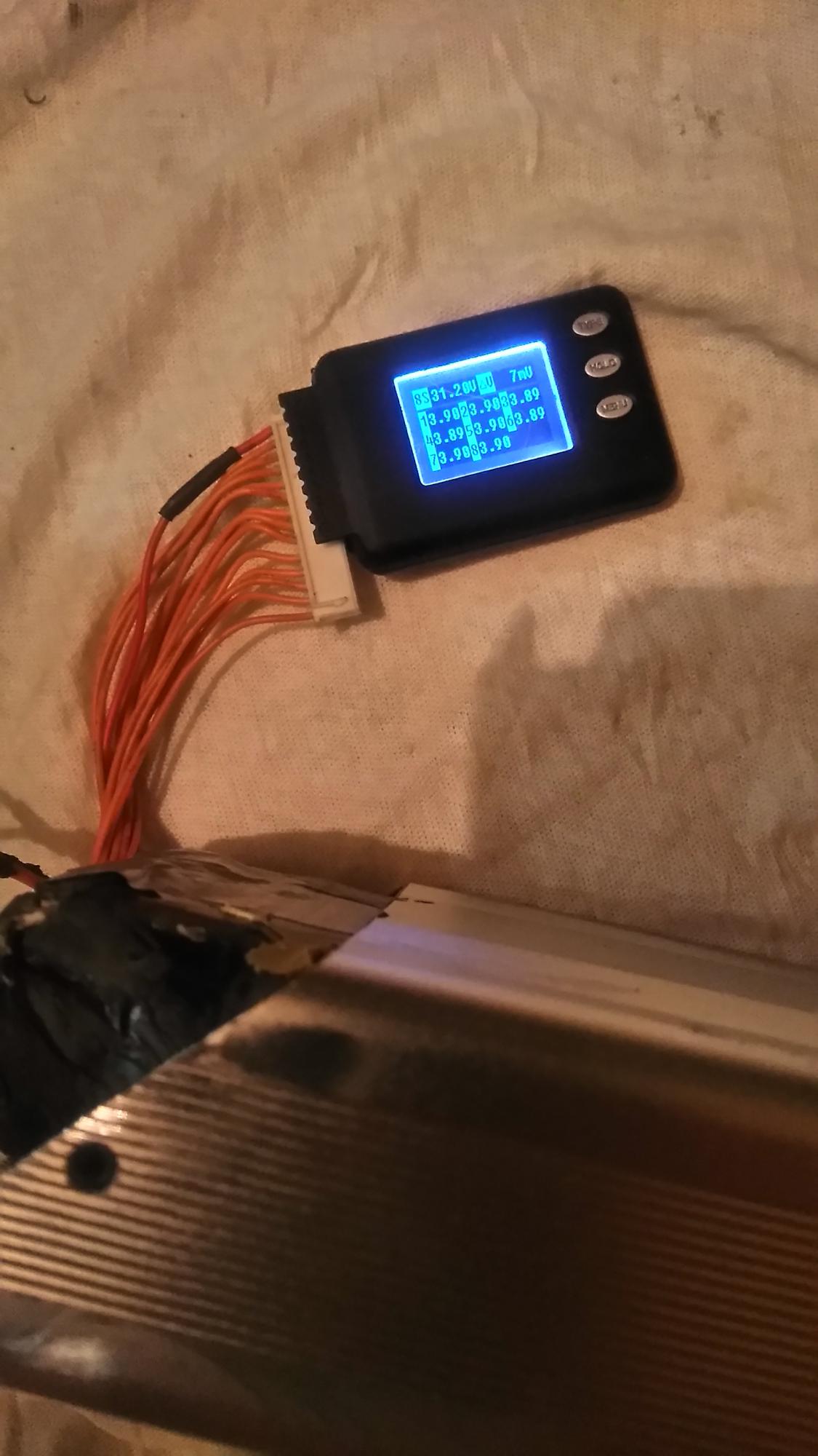

Согласен с Чебуратор, ячейки и правда весьма не плохие,хоть и noname. Разбег 0.007v ,выкачать получилось 9.6Ah, результат очень порадовал,хоть и не вышло заявленных 10Ah. О каких-то потерях говорить,наверно,смысла нету, т.к. новую АКБ никто не замерял. Вывел хвостик для целлога,теперь иногда можно будет смотреть,разбежались ли ячейки. Разъём хорошо поместился между БМС и корпусом АКБ.
Сегодня уже выкатил на тест,после смазки/протяжки всех узлов. Накатал 26км, самокат очень радует,не скрипит,не шумит. Единственное - это опять постукивает вилка на отскоке,шайба из полиэтилена слабо помогает... Надо что-то думать...

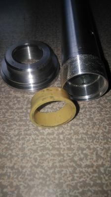

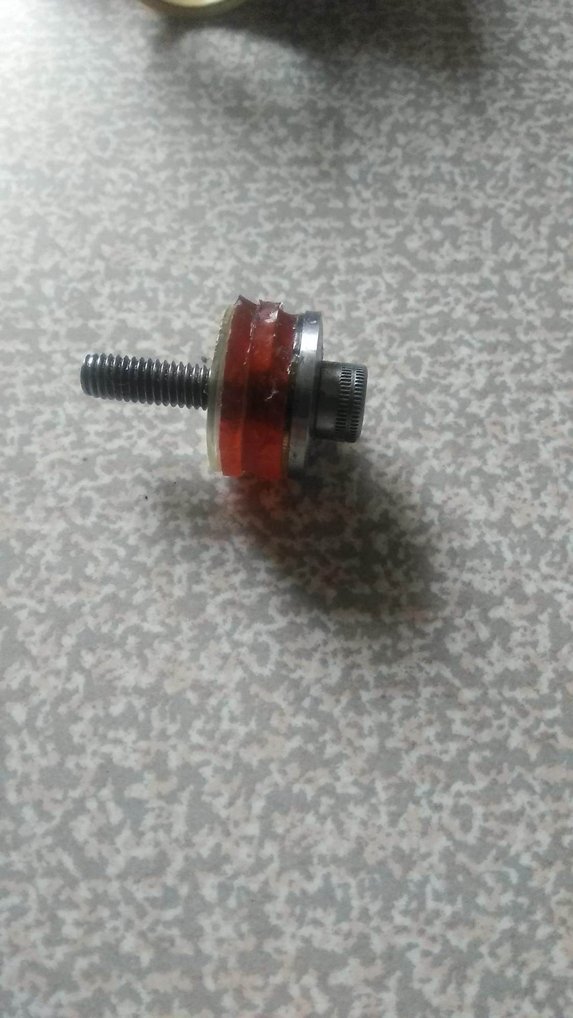

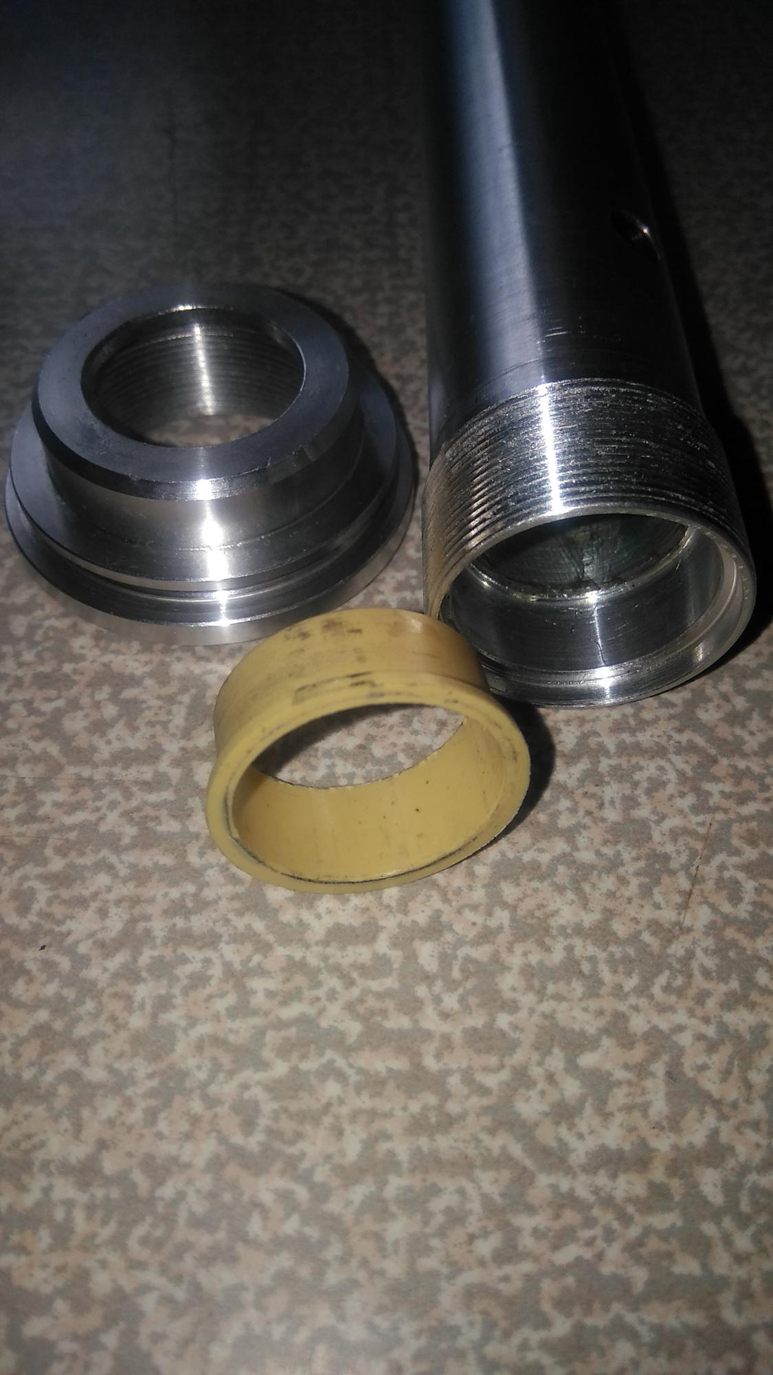

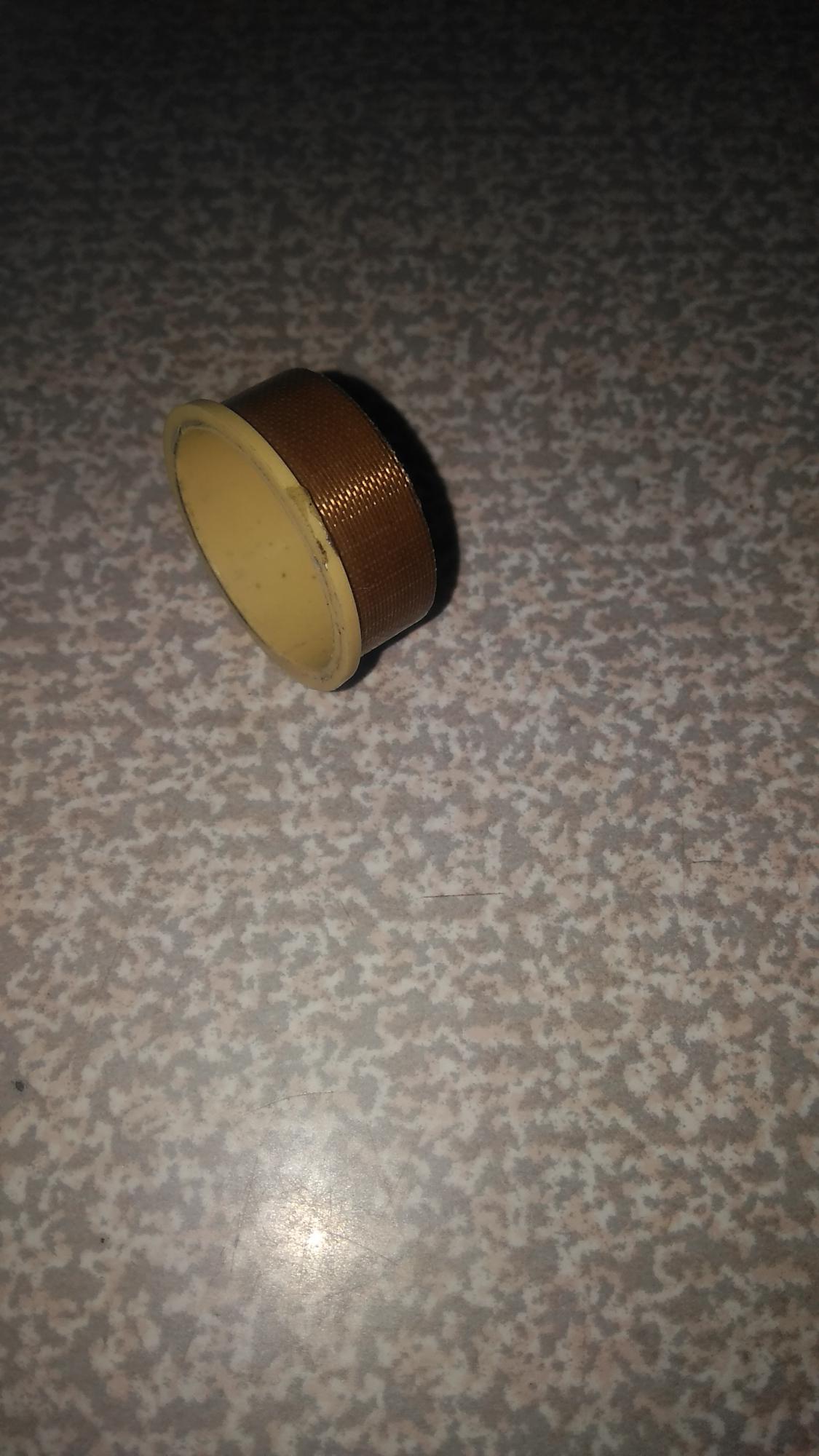

Продолжаю... Сам с собой :-D.. Ну,может кому будет полезно.

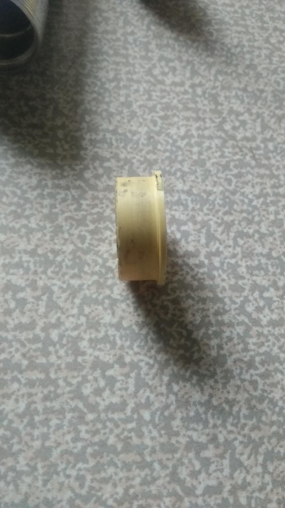

Разобрал во второй раз вилку,чтобы убрать стук на отскоке и заодно посмотреть,как можно убрать люфт в направляющей. А убрать этот люфт довольно легко. Деталь,на которую установлена гофра-пыльник,на резьбе и открутилась без особых усилий. после откручивания этой детали,направляющая вынемается без всякого инструмента,просто пальцами. Или она изготовлена не точно,или уже износ появился,но на штоке скольжения заметно люфтила.
В будущем думаю выточить новую направляющую из фторопласта, например,а пока,намотал один слой тефлоновой ленты снаружи и затолкал на место. Люфт пропал совсем,посмотрим на сколько хватит.. На отскок в этот раз установил маслостойкую резину. Если опять будет долбить,то есть мысли поставить негативную пружинку.
Фото:

Цитата: Димон777 от 23 Авг. 2018 в 20:42выкачать получилось 9.6Ah, результат очень порадовал,хоть и не вышло заявленных 10Ah.
Всем доброго времени суток. Выкачать паспортные 10,4 ампер/часа, не получится, так как BMS отключает батарею при напряжении 3,3 вольта на одну группу аккумуляторов, это примерно соответствует остатку в батарее около 7 - 10%, от общей ёмкости, но оно и к лучшему, так как глубокий разряд батареи сильно сокращает её срок эксплуатации.
