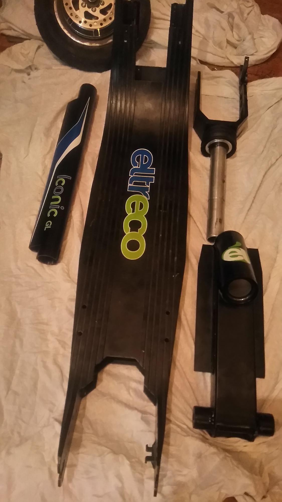

Всем доброго вечера! Вот и я решился на самокат и сегодня приобрёл иконик б.у. Это мой первый электросамокат. Проехал 11км.,пока только позитив.
В данный момент полностью его разобрал,буду менять некоторые моменты. Если что-то надо сфотать из агрегатов,взвесить и т.д.,то пишите,собирать начну в конце недели.

[user]gorsv[/user], спасибо! Нет,о подвеске пока не думал.. В ближайших планах акб диагностировать и вывести хвостики под целлог,для поячеячного контроля(иногда), переделать немного заднее крыло,опустить в дропаутах заднее колесо немного,переделать адаптер заднего тормоза и поставить гидравлику. Это всё,что пришло на ум пока...

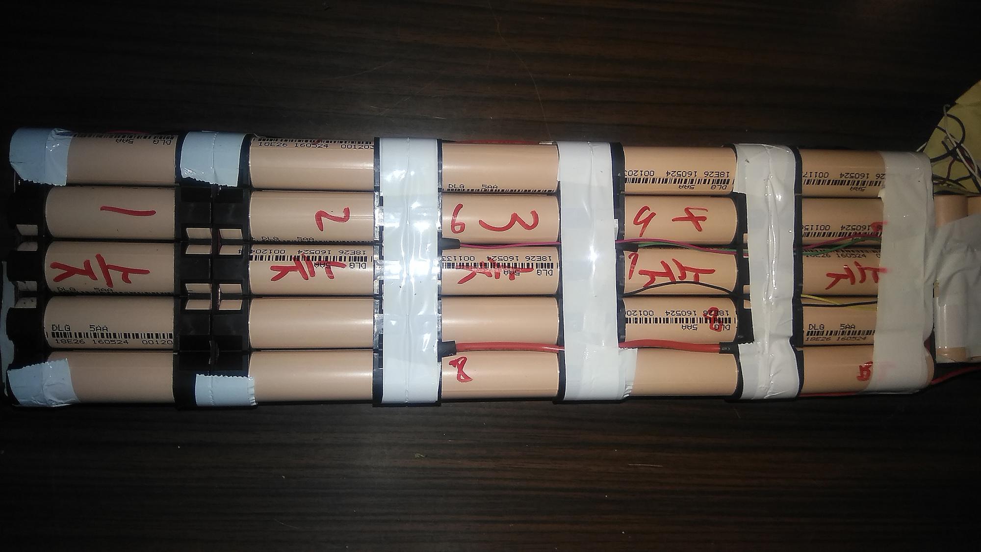

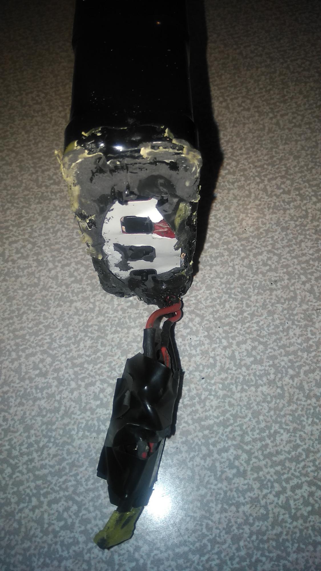

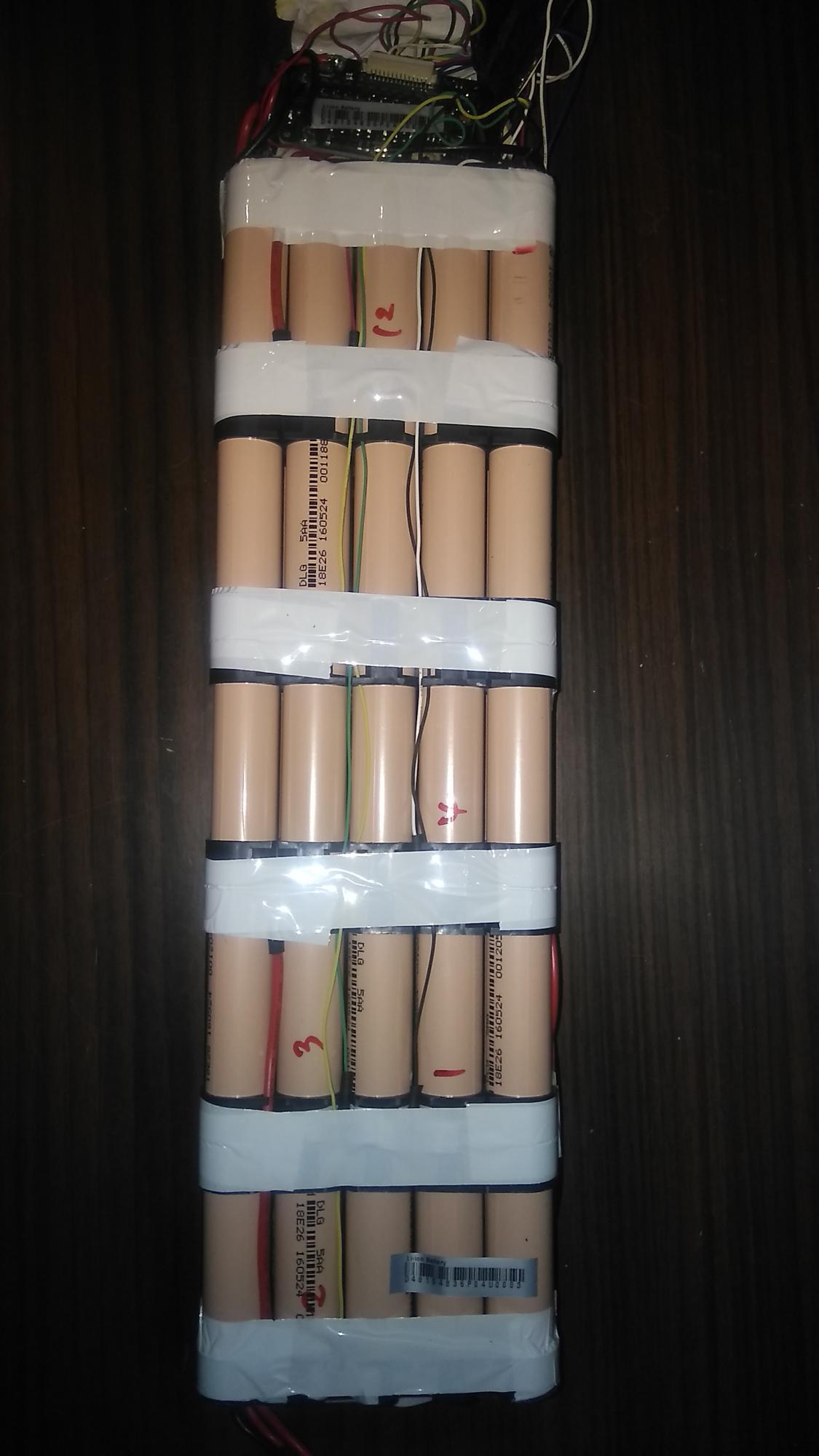

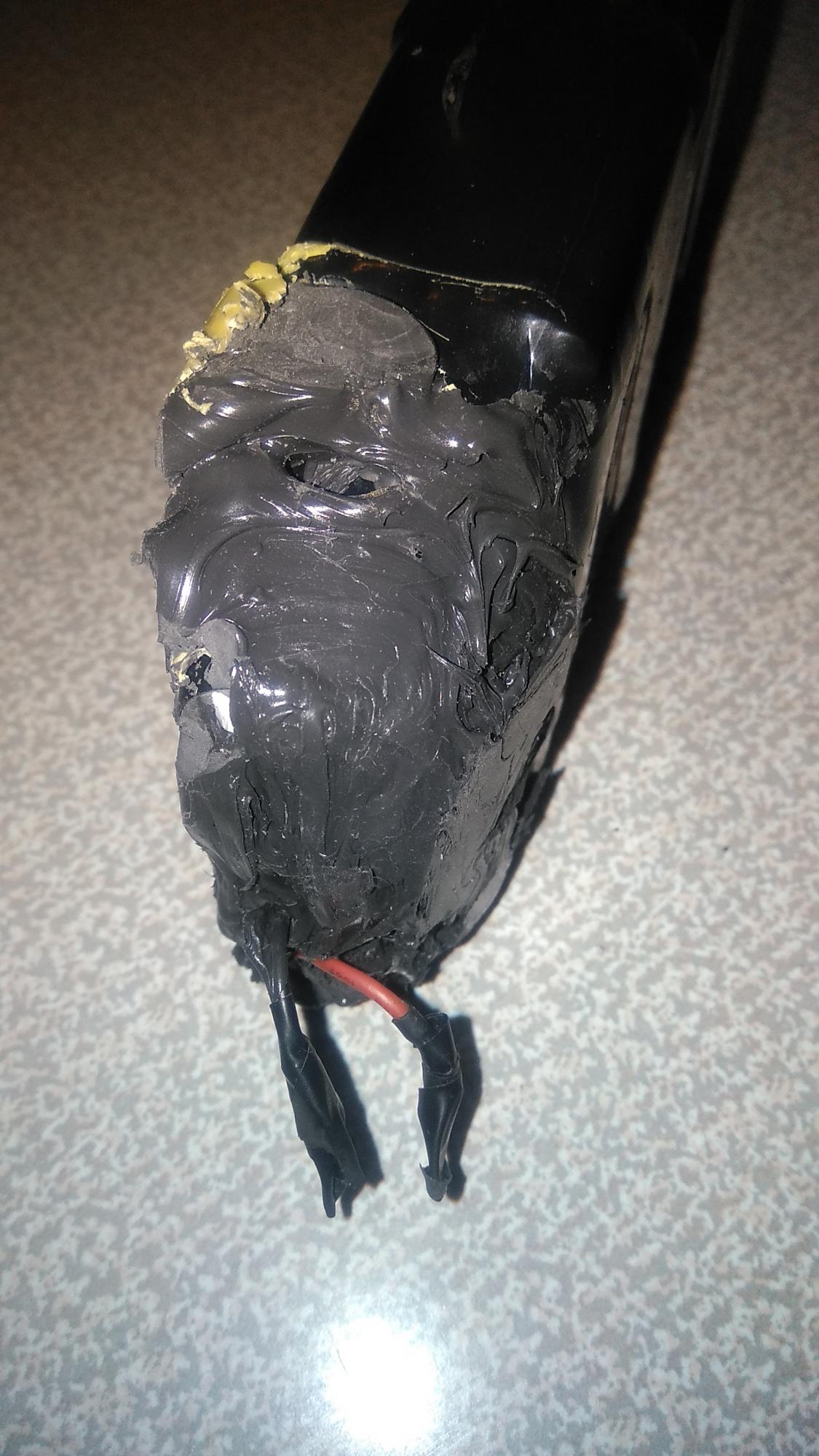

Сегодня вытащил акб из корпуса. Не очень простое занятие, всё залито термоклеем с двух сторон и довольно обильно. Аккуратно пропихивал тонкую линейку, между корпусом и ячейками,а потом выдавил акб наружу.
Не знаю,было или нет, т.к. тему не всю прочитал.
Фото:

Весьма добротно собрано, еще бы поглядеть как сами банки припаяны.

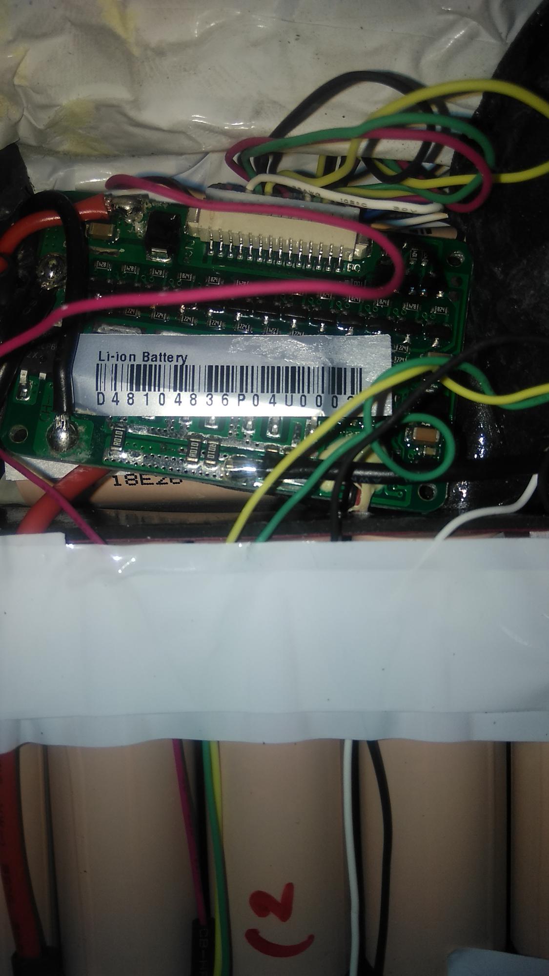

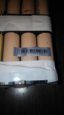

Банки там спаяны довольно хорошо, вот только они довольно бюджетные.
Да и BMS без функции балансировки (через год эксплуатации обнаружился критический разбег, пришлось разбирать и балансировать модельной зарядкой).

Цитата: Pavel__ от 17 Авг. 2018 в 15:35через год эксплуатации обнаружился критический разбег,
Поэтому и решил,что надо разобрать и провести диагностику на разбег/ёмкость.
[user]Pavel__[/user], подскажите,когда вытащили акб из корпуса,то тоже присутствовал довольно резкий запах, как-будто литием? На работу уезжал утром,закинул акб на балкон,чтобы хоть немного проветрился))

Литием пахнуть точно не должно (для этого нужна разгерметизация банок и заметное проседание одной параллели почти до 0).
Определенный химический запах конечно присутствовал (все таки в батарейном боксе есть определенные замазки и клей), но я бы не назвал его резким.
В процессе проверки напряжения и емкости параллелей возможно найдете проблему (в т.ч. и с запахом, если он не пропадет после проветривания).

Цитата: Pavel__ от 17 Авг. 2018 в 15:35Банки там спаяны довольно хорошо, вот только они довольно бюджетные.
Всех приветствую. Я уже писал, что у меня в эксплуатации, находится батарея, которой уже больше 2 лет. Так как дома есть все приборы (остались от прошлой работы в сервисе по силовой электронике), я сделал полный тест батареи на отдаваемую ёмкость. И так, условия теста: ток разряда от 5,37 до 6,75 ампера (изменялся по мере разряда батареи, тем самым, имитировалось движение на самокате при райдере в 90 кг со скоростью 24 - 27 км/час ), сопротивление нагрузки 8 ом, начальное напряжение батареи 54,3 вольта, напряжение в конце разряда (перед отключением BMS) 43 вольта ровно, отдаваемая ёмкость 9,7 ампер/час (при этом в батарее остаётся ещё процентов 5 - 7% ёмкости!). Результат, для двух летней батареи порадовал. Реальный пробег на одном заряде, до мигания значка пустой батареи 35,7 км (вес райдера 105 кг!, режим поездки 3 и 4 скорость).  Так как тоже разбирал батарею, по причине аварийных отключений, измерил ток балансировки, он в пределах 55 миллиампер в начале (сразу после зажигания зелёного светодиода на зарядном устройстве) и плавно снижается к 2 - 3 миллиамперам (дальше измерять терпения не хватило, сидел 5 часов!), причиной аварийных отключений была плата BMS, вылечил отключением платы от батареи через встроенный на плате разъём, который просто надо вынуть секунд на 20, а потом, включить обратно. После всего проделанного, батарея прошла уже 6 циклов, проблем не обнаружено. Поэтому заливать батарею "Намертво" не стоит наверное... В принципе, хоть и банки стоят бюджетные, но очень достойного качества, для китайского лития, конечно!

Друзья скажите, детские болячки у этого самоката (модель 2018года) устранили? В частности интересует механизм складывания. Убрали в механизме слабые детали, которые ломались? Рама крепкая? Сколько максималка у него? Кто-то говорит что 30 км/ч, кто-то, что разгоняется уверенно до 35 км/ч и потом уходит в отсечку, где правда? Греется ли мотор на максимальной скорости или на подъемах? Что за банки у него в батарее? Правильно ли я понял, что у него банки noname с емкостью около 2000 мАч и батарея без балансира?
