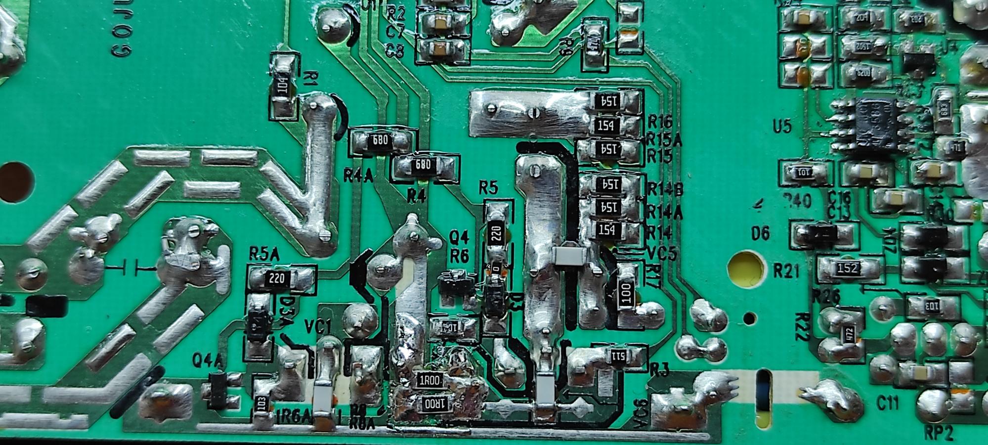

Цитата: volodiaa от 09 Май 2017 в 13:05Переделка блока - практика.
Добрый день. Принесли блок питания такой же. Пробило ключ и токовый шунт, есть возможность посмотреть номинал резистора (токовый шунт) и диодов Q4 D3? Какая микруха стоит U1?

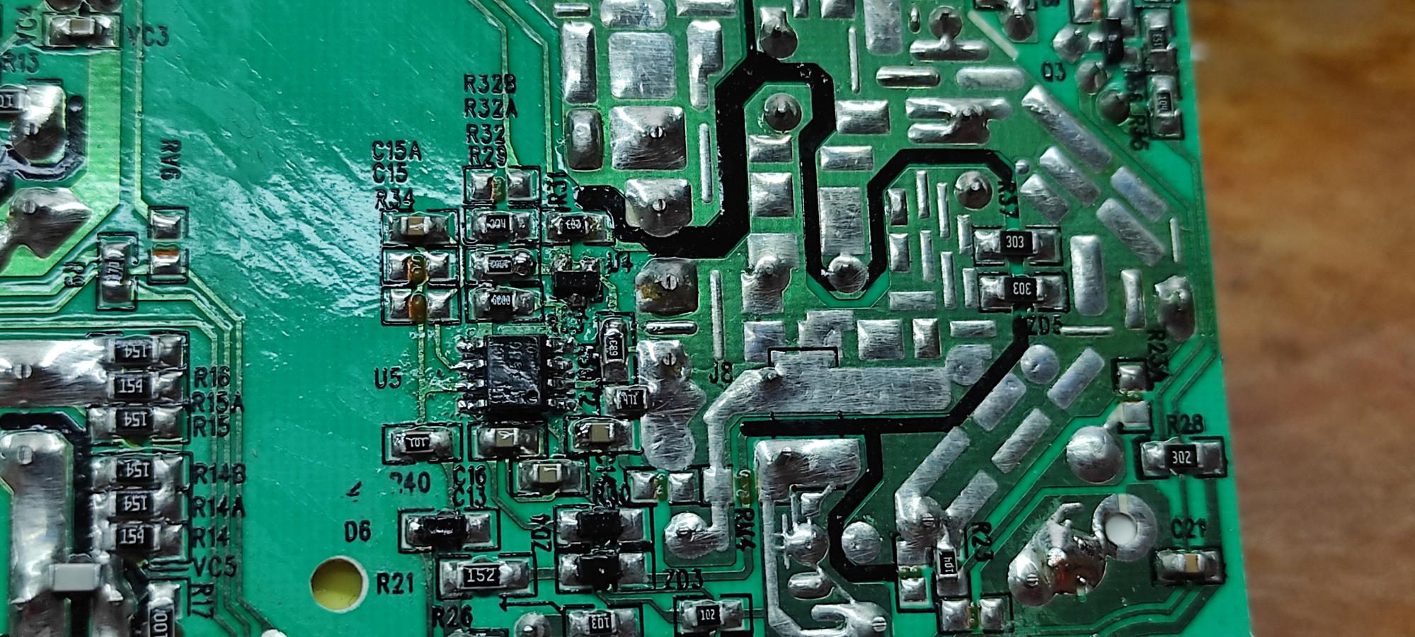

Цитата: Nikolka от 22 Май 2022 в 17:38и диодов Q4 D3? Какая микруха стоит U1?
Gojusin 125w
2SA1015 мелкий транзюк, пару раз его спалил, поставил доступный под рукой A1020. Диод быстрый в доступном корпусе, нужен что бы быстро закрыть ключ, снял с соседнего посадочного места. Токовый шунт в 0.2 Ом дал на выходе 1.47А, меньше сопротивление больше рабочий ток на выходе. Мощность 2 Вт. Под рукой не чем было нагрузить что бы подобрать правильный ток, оставил так. При выкручивании резистора обратной связи в максимум эффектно разлетаются токовые шунты как на фото, учтите.
ШИМ LD7575. Силовой ключ ITA16N65 был, поставил 20N60, работает. Рекомендую увеличить ёмкость электролитов на горячей стороне сколько позволяет место, кашу маслом не испортишь. На выходе так же допаять по максимуму электролитов серии LOW ESR, резистор обратной связи R3 тормозит скорость срабатывания токовой защиты, по даташиту его там нет. Рекомендую выкинуть и отстроить на нужный ток. Заменить тонкие сопли от БП до разъёма проводом в экране хотя бы 2.5 мм2. Можно взять с EMI фильтром от зарядного с ноутбука.

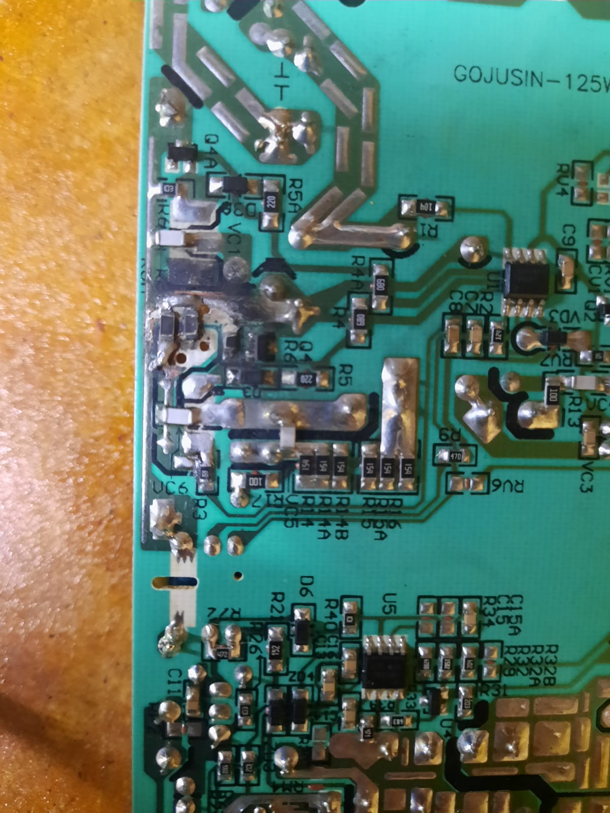

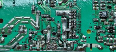

Dennkos
[user]Nikolka[/user],
Приветствую. Нет ли у Вас схемы или номиналов деталей З/У, фото двумя постами выше. Выгорело возле мосфета всё.

Nikolka
Три шунта в парралель, один 0.22 второй 1 и третий 1 ом
