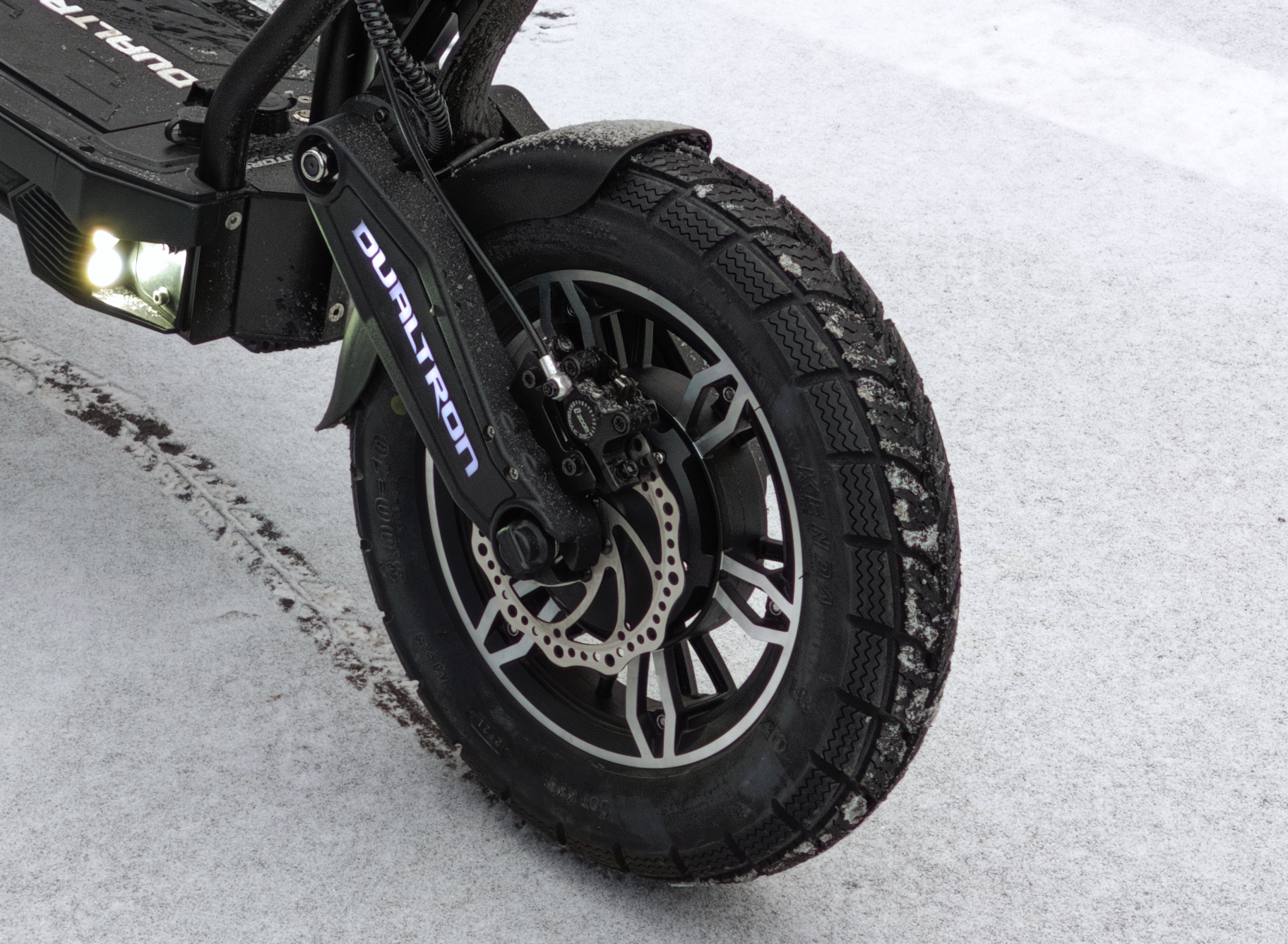

Dualtron City на зимней резине Kenda K701 Winter 3.00-10
Т.к. внешний диаметр увеличился до 16", нужно чуток крылья поднимать. Переднее крыло буквально на 3 мм, заднее нужно поднимать существенно, ибо там еще проводка под крылом. Точные внешние размеры покрышки - 412х80 мм. Резина тяжелая - 2,24 кг (стоковая 1,4 кг), так что вес самоката вырос почти на 2 кг.
Едет хорошо, на дороге чувствую себя уверенно, но сравнивать мне не с чем особо. Ну и это обычная "липучка" без шипов, по льду зацепа нет.

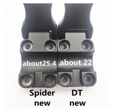

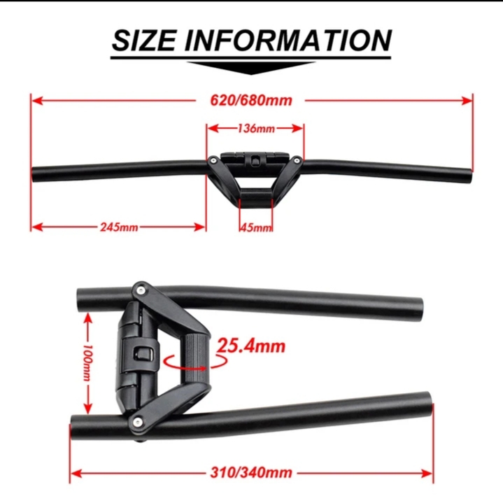

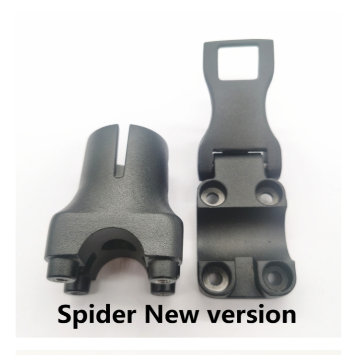

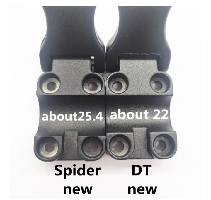

Всем Привет! Небольшая Помощь нужна :-D Вот такой руль ставил кто на Дуалтрон взамен заводского? Он подходит? Или там , где 25.4мм растачивали на токарном станке под 22.2мм? Спасибо :wow:
Speedway Mini 4 Pro 2018г. - 48V 23AH 500W  ( 4154 км ).
Dualtron Mini Limited 2023г. - 52V 21AH(LG) 600W  (930 км ).
Speedway Leger Pro 2023г. - 52V 25.6AH(LG) 600W  (559 км ).
Game
  :hello: Всем Привет! Под такой руль продается специальный держатель! :wow:
Диаметр рулевой стойки я так понимаю вверху у всех одинаковый.
