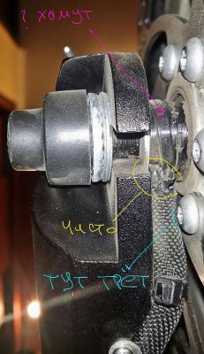

обточить весь кабельный канал ну и снять лишние прижимные скобки чтоб дать кабелю свободу движения (вместо петли которую пытался сделать Дмитрий у себя на видео).
У Кулибина более хороший вариант, но клеить весь кабель герметиком все-таки плохая затея. Потом в случае необходимости снять колесо или замена проводки, задолбаешься его выковыривать.
Нормально отдирается, это же герметик, за провод тянешь и всё. Вот ели на клей посадить то это беда будет.
Я сделал одному клиенту а потом он сказал что надо колесо разобрать, я легко отодрал кабель. )) С натягом некоторым.

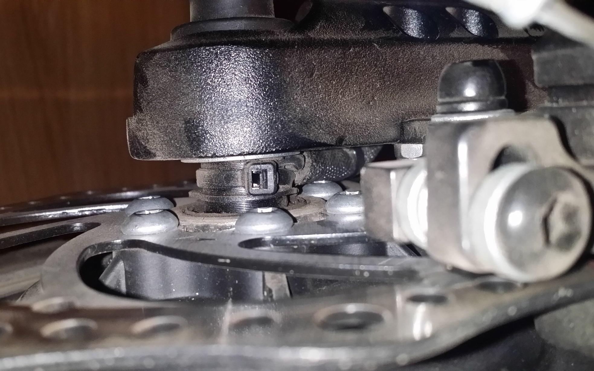

Дмитрий, вчера заглянул под заднее колесо. Никаких следов нагара, КЗ (тьфу х3), и перетерания не обнаружил. Я просто даже не могу понять мозгом как там может перетираться кабель о стопорное кольцо, если они вообще неподвижны друг относительно друга и между ними Китайцы пвх хомут затянули. Может конечно я просто аккуратно с бордюров съезжаю, без экстрима.
Кстати на всех дуалтронах и ультрах такой хомут есть?
Крышку скинул, провод к заднему колесу чуток вытянул. s (или г) компенсатор стал больше немного.
Смысл его вытаскивать из левого демпфера я не понял. Герметик не заливал. Кромку не закруглял.
Пока за 50 км нет следов истирания в обозначенных ранее коллегами местах.

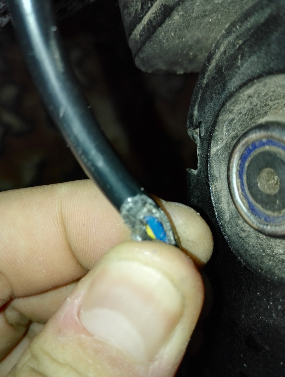

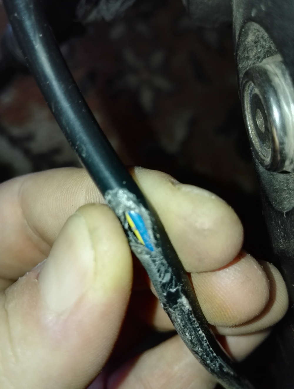

Сегодня на выходных решил проверить свой самокат Dualtron EX первая версия. Сделать некий технический осмотр и не зря вышло.
Проверил проводку. Потертости есть в некоторых местах, но терпимо еще на долго. Защитить стоит и эти места.
В общем обнаружил перетертый провод на задний мотор колесо. Обмотка протерлась, но внутри провода целы. Протерлось как раз в том месте где изгиб и вхождение в раму колеса. Об этом писалось ранее и в этом знаком по тексту ранее.
Залил жидким герметиком на время. После как загустел и стал твердым обмотал изолентой.
