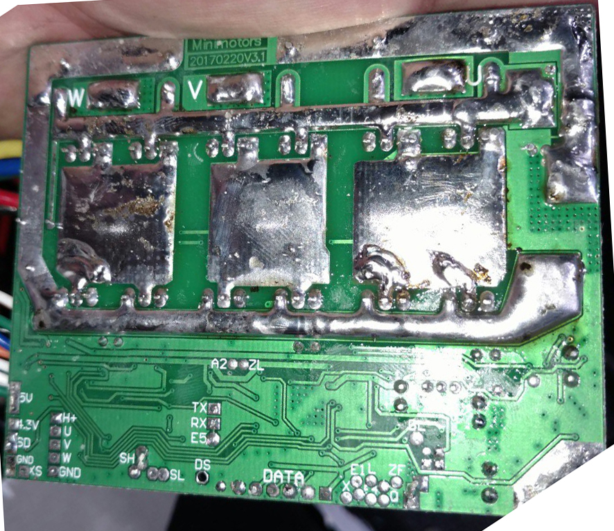

Нашел желтый с красным проводом от кнопки "турбо" (в моем случае кнопка "аварийка").
Желтый идет к кнопке выключения фар (что справа на деке), к тому контакту кнопки, к которому приходит сразу несколько проводов
Красный к штуке для регулировки частоты мигания "аварийки", и зачем то ещё к белому проводу выходящему из заднего контроллера.
А этот xs из контроллера выходит в виде пары проводов (серый xs и черный земля), с коннектором на два провода?
Из моих контроллеров не выходит ни одного провода похожего на серый.
Цитата: volodiaa от 28 Июль 2017 в 08:53
ЦитироватьВ связи с чем назревает вопрос о кнопке "eco", которую в этой модели убрали.
контакт в контроллере есть, а вот работает или нет.?
у Ультры в контроллерах 12 транзисторов, а не 6 как в ЛТД. ( по две в параллель)
ХС - кнопка подключения ЭКО
ХС - в левом нижнем углу.

Подключил кнопку eco к ультре. Все работает.
Все как на картинках, которые выкладывал volodiaa тремя страницами ранее.
Достаточно припаяться к точкам xs и gnd на плате контроллера, и законнектить эти две точки с кнопкой "аварийка".
Володе за это спасибо.
В целях перфекционизма найти бы теперь кнопку с надписью eco вместо дурацкой аварийки.

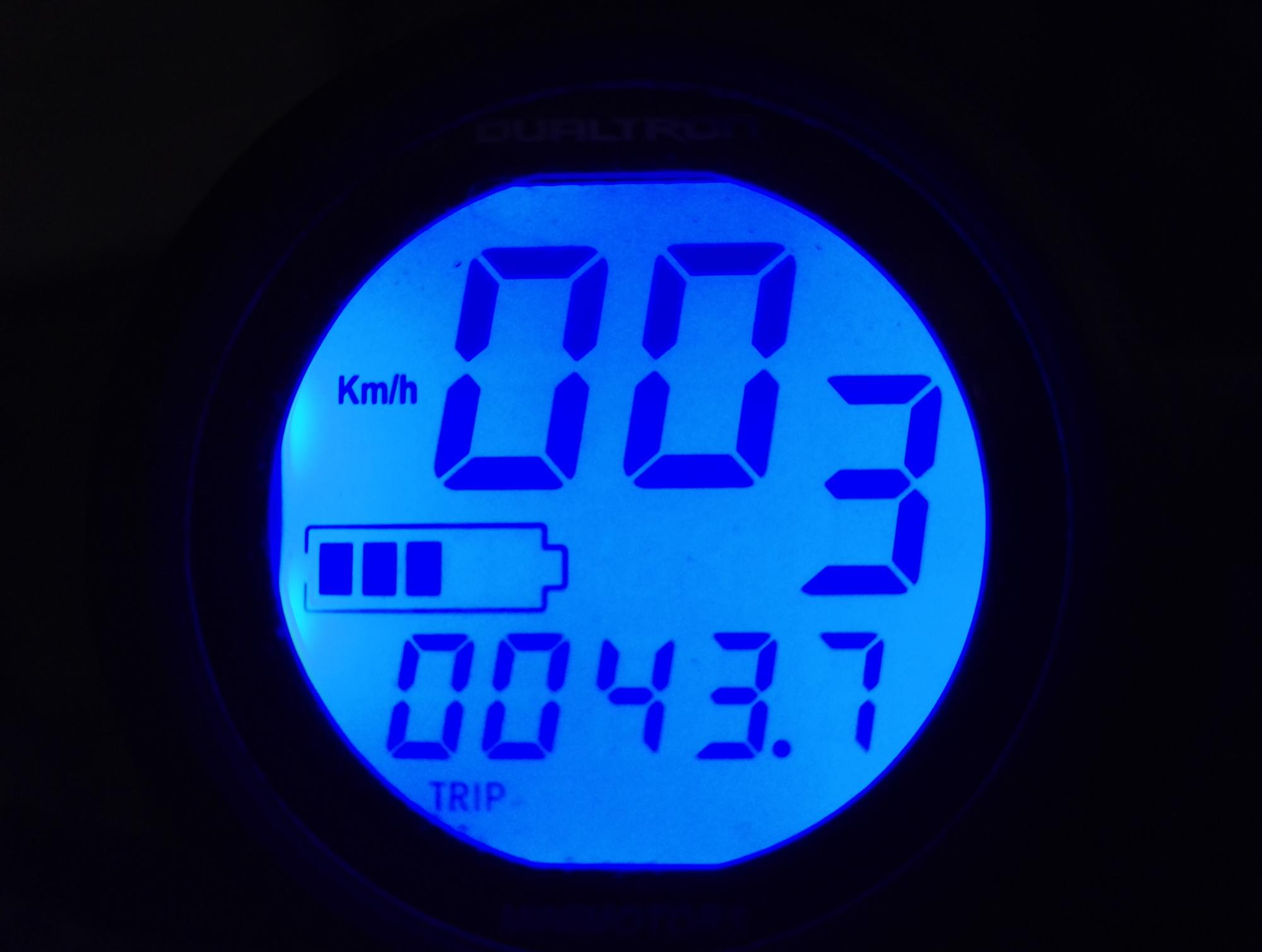

Для сравнения. Dualtron Ex. первая версия. Зарядил перед поездкой до 100%. Стоял всю ночь. На выходных катался по ВДНХ. Использовал только ЭКО-режим с одним колесом задним. На фотке реальный пробег и заряд. Больше меня не хватило, да и поздно было уже. Пол дня тихоходом по ВВЦ.
что-то маловато. мягко говоря.
Ranger194
Нужно смотреть заряд в вольтах. До и после поездки.Эта шкала не показатель.

Я считаю нормально. По книжке в инструкции как раз фигурирует цифра от 80 до 100 км.
ex первом батарея 52v и 24 ампер часов вроде как.
Я правильно понимаю эта кнопка аналог Р07 настройки? или она добавляет еще скоростей? было 1-2-3 станет 6 скоростей, с понижающими?
п.с кто-нибудь может помочь провернуть такую же операцию за стакан красного или др. адекватную компенсацию? просто я с паяльником на вы :facepalm:

[user]EVGENI[/user], у первого и второго дуалтронов разный расход тока будет, т.к. первые на 52В, вторые на 60В. Как перенести Ваши показатели на второй дуалтрон не знаю, чтобы сравнить. Но почти 44км проехать за одну покатушку в эко не хило для рейдера.
