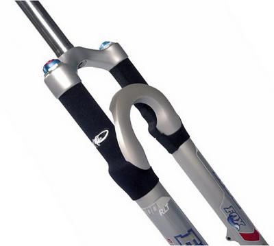

Когда падает передняя часть самоката, он мягко приземляется. А вот если добавить нагрузку ногой, то происходит глухой БУМ. Нижний винт в рулевой проверял - закручен, легко не повернуть. Единственное, под зубастым колечком в механизме сложения есть 1,5-2 мм свободного пространства. Оно открыто всем ветрам - может попадать грязь. Надо какую-то чашку придумать. На всех великах эта часть закрывается верхней частью - юбкой. Само соединение рулевой и складной механизм при попытках что-то подвигать руками, как монолит.
Delcom
Из идей можно использовать защиту из ткани, какая используется для ног вилок велосипедов, типа такой:
АлександрМ
Можно подходящего размера крышку от банки поставить. Там нет движения, не нужен тянущийся материал.  :-)

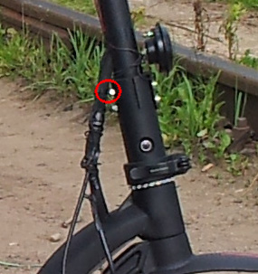

electro05
У меня начала тереться оплетка с пучком проводов проходящим в нижней части рулевой, перед входом в трубу. А трется она верхним болтом, который крепит нижний стакан и трубу рулевой стойки.
При натяжении, при повороте рулевой, натягивается в этом месте и соприкосается с торчащим болтиком. На черной оплетке уже вмятина и дырочка.
Dualtron 2 EX+ (весна 2017)
АлександрМ
Цитата: electro05 от 02 Авг. 2017 в 16:12
У меня начала тереться оплетка...
Здесь?
У меня в этом месте с завода, как специально, пластиковый хомут на оплётке. И гайка аккурат по нему елозит. Слежу чтобы не съехал никуда.
