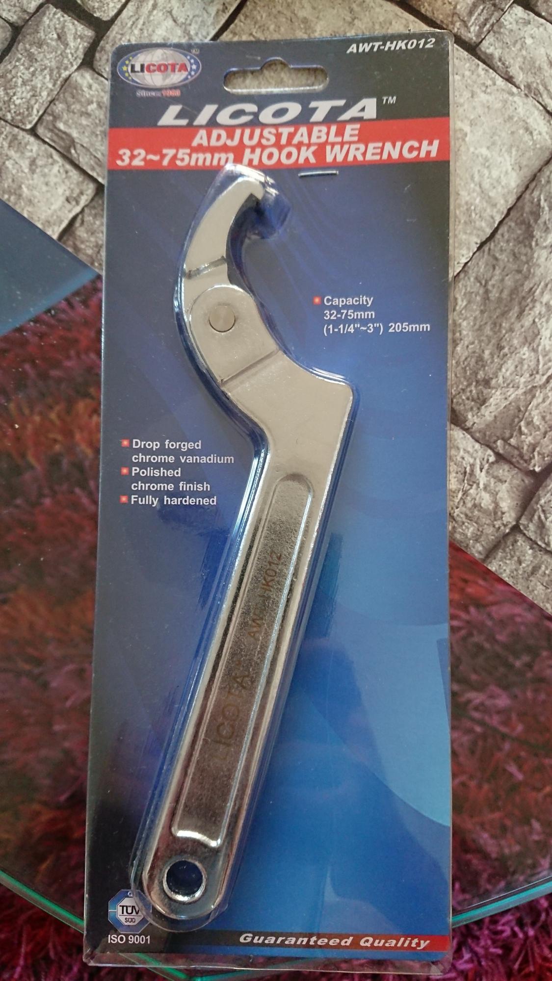

Купил такой.
Не очень хорошо цепляет т.к. универсальный (не на один диаметр, а на диапазон).
За не имением лучшего попробую им сегодня полностью разобрать рулевую.
daem0n
На всякий случай объясню зачем мне разбирать рулевую.
Она у меня с магазина очень люфтит.
Чтобы грамотно подтянуть, хочу полностью разобрать, чтобы понимать суть процесса, а не тупо затягивать все подряд.

Не сильно усердствуйте при откручивании. Если сразу не пойдёт, лучше погреть горелкой или термофеном. Эта гайка на фиксаторе должна быть. После нагрева легко открутится. Главное убрать/снять всё легкоплавкое из зоны "поражения".  ;-)

Люфт именно в рулевом стакане? Он как раз убирается верхней гайкой. Странно, что это они не докрутили на заводе. У них ключ-коронка такая интересная есть для гайковёрта.  :wow:
