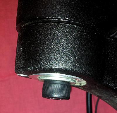

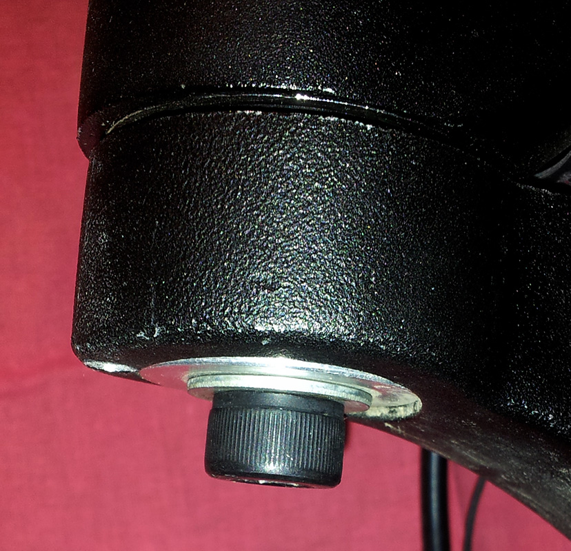

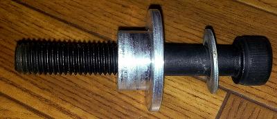

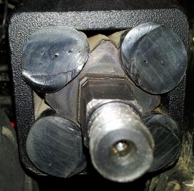

Разобрал сегодня переднюю подвеску до момента, кода необходимо открутить нижний болт.
И всё. Конец истории :) Болт как на сварку посажен.
По шестиграннику молотком дубасил - не помогает.
Греть боюсь. Там масло. А ещё вдруг сальник какой, или ещё какие пластмассовые детали.
Если не ошибаюсь локлайт градусов до 150 греть надо чтобы открутить.
У меня болт без фиксатора был закручен. И я наоборот, всё раскручивал кроме зубчатой гайки.
Можно попробовать паяльником нагреть. Смочить обильно жало припоем и по внешней стороне шляпки болта повозить. При точечном нагреве ничего не испортится. Болт закручен в массивную деталь от механизма складывания. Шляпка же прижимается через шайбу и переходник к нижней части трубы вилки. Туда может уходить тепло. Но и по телу болта должно неплохо перемещаться до резьбы. Греть и пробовать откручивать.

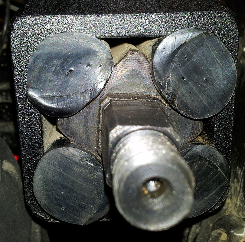

Цитата: daem0n от 03 Авг. 2017 в 22:43
В кустарных условиях эти эластомеры можно заменить только имея относительно длинные новые прутки эластомеров, которые нужно растянуть внутри амортизатора для того, чтобы влезла ось.
В том виде, в котором я их сейчас вижу их можно только высверлить/выковырять, или типа того.
Передний амортизатор есть в продаже, в сборе.
Ещё есть отдельно в продаже стержни эластомера, не родные и они короткие. Не понятно как их туда запихивать.
Ваша версия с растягиванием мне понравилась.  ;-)
Будем следить что с эластиком будет со временем. Пока ни одного испорченного не было.
Пыль и грязь попадает в переднюю подвеску. Это может привести к более быстрому износу эластомера. Хорошо бы защитить это место. Интересно, герметик выдержит постоянное движение, если им открытые отверстия забить?

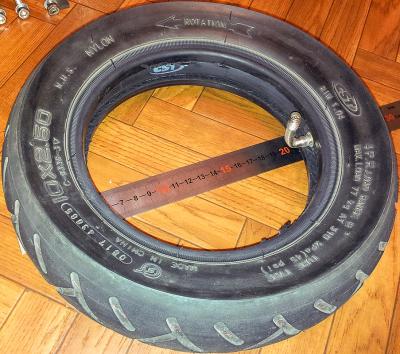

Цитата: electro05 от 03 Авг. 2017 в 21:39
Правильная мне пришла только от KWK. Но он продает вместе с покрышкой и дорого в целом.
Да не! Там норм камера показана. Просто ракурс такой, чтоб было видно что сосок под 90 градусов загнут.
У меня при любом ракурсе понятно что ниппель правильно загнут.  ;-D

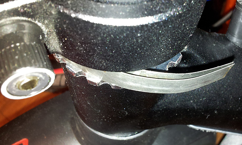

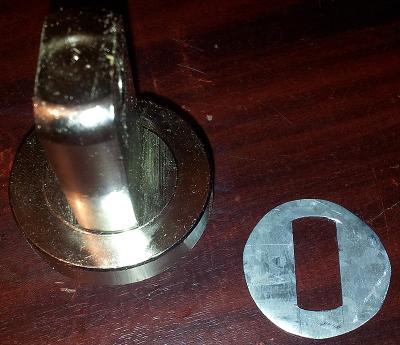

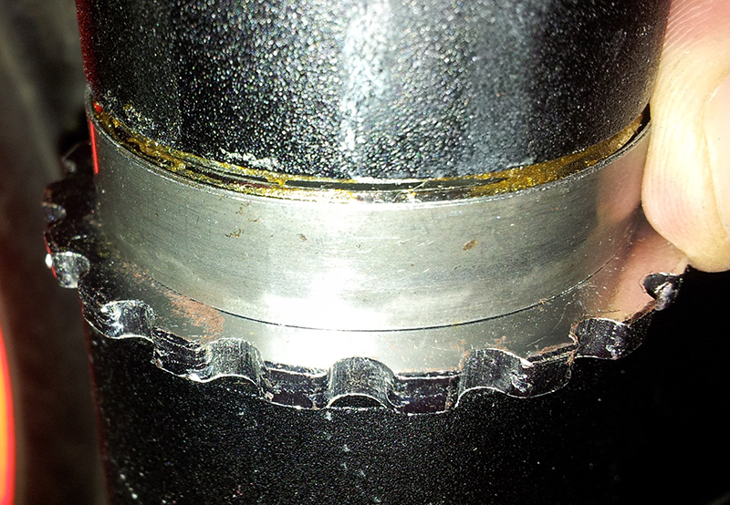

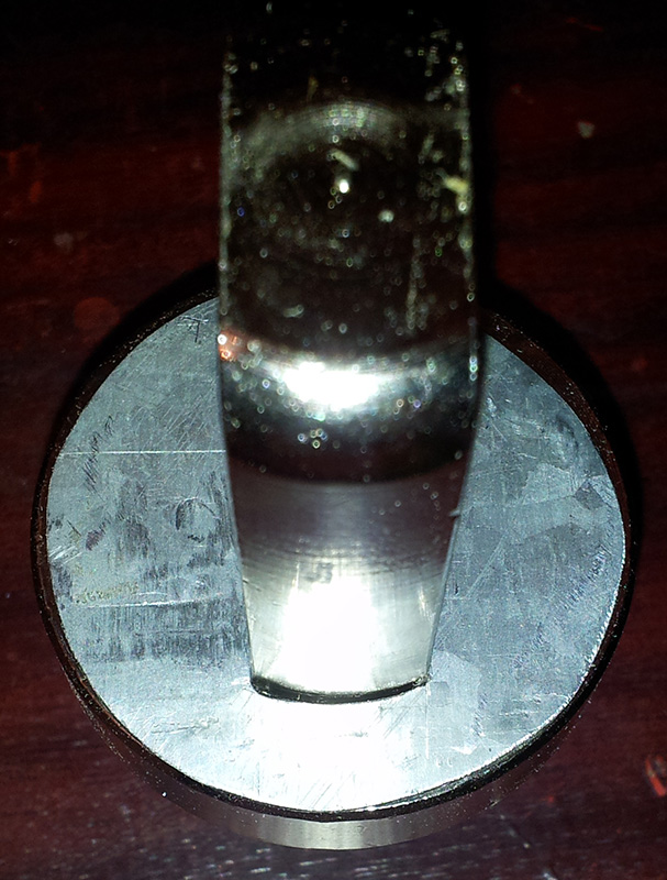

Доработка складного механизма.
У меня скрипа не было. Был свободный ход руля вперёд назад, который нельзя было полностью убрать даже сильной затяжкой эксцентрика.
Я подложил пластинку под основание рулевой стойки, теперь она опирается на неё, получился дополнительный элемент фиксации.
На блестящую деталь складного механизма вырезал полоски из металла. На фото их две, но в итоге оставил одну, одной достаточно оказалось. Её толщина 0,25мм.

Цитата: АлександрМ от 04 Авг. 2017 в 09:25Не понятно как их туда запихивать.
Скорее всего, на сборке есть специальный "шприц" - деформированная труба, через которую эластомер выдавливают в полости  :bw:
Возможно, сразу четыре.

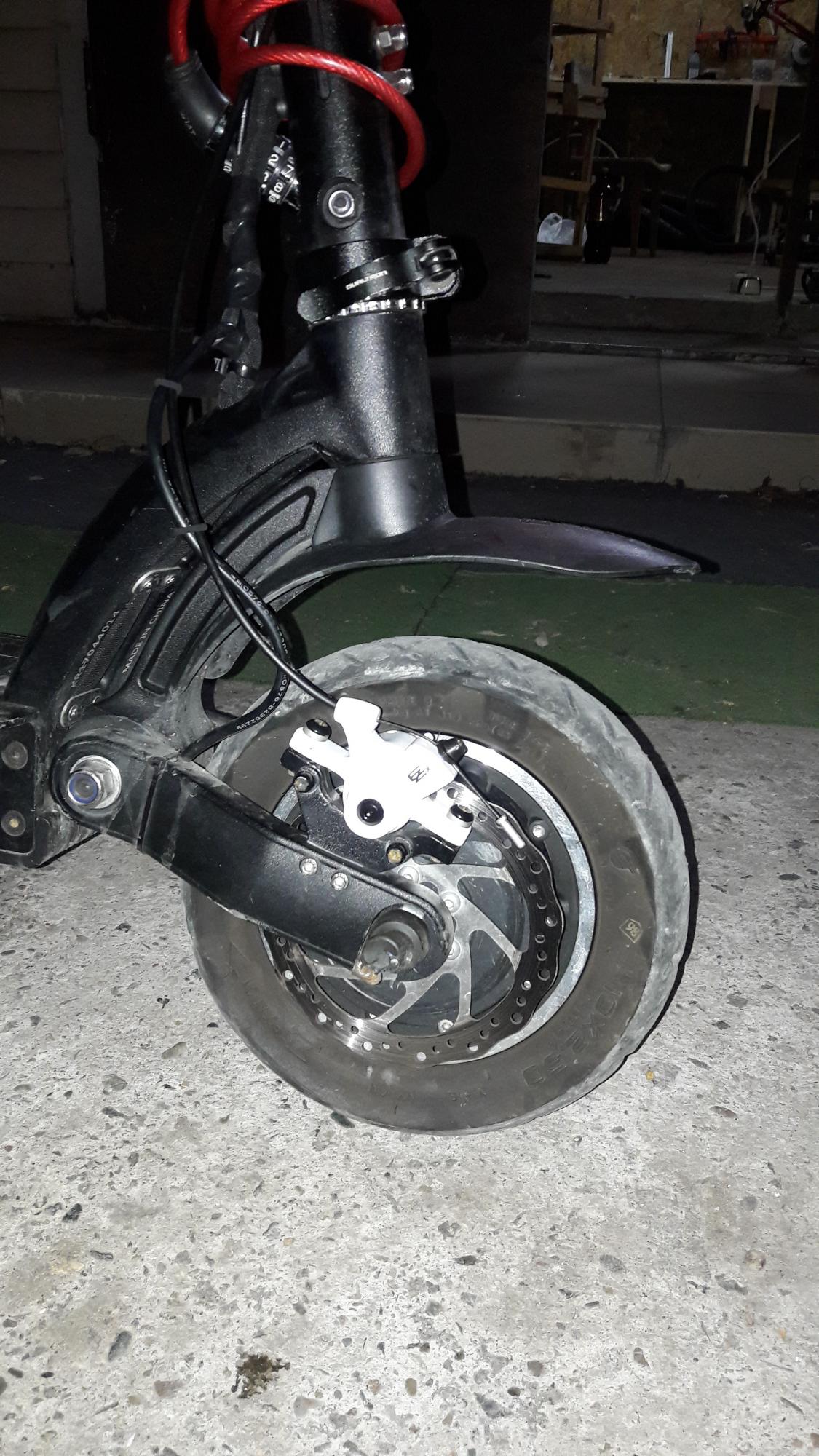

Всем привет!!!! Занимался недавно очередным улучшением. Поменялна лтд тормоза. Заодно и рубашки с тросиками. Результат после стоковых огонь!!!!! Причем пока поставил только передний калипер. Сразу выключил рекуперацию. Плавное и дозируемое торможение. Никаких рывков и отключений.  Тормозит так что теперь учусь свечку делать. На заднем заменил только трос и рубашку. Стало тоже намного лучше. В рулевую стойку протягивал через длинный тросик. Зашло как по маслу. Теперь и с колодками проблем нет. Велосипедные всегда в наличии
Думаю если бы герметик можно было, то заливали бы. Но эластомеру нужно свободное пространство.  Лучше придумать какой-то пыльник, например из тонкой резины, а еще лучше регулярно разбирать и чистить все.
Как вариант - густая смазка, которая будет собирать пыль и воду, и потом смазку удалять после каждой поездки, чтобы пыль не попадала внутрь.
АлександрМ
Герметик мягкий обычно после застывания, мягче чем эластомер. Мешать не будет.
Разбирать и чистить каждый раз - это много времени уходить будет. Я вот придумал: так как снаружи отверстия открыты, можно компрессором дунуть. Он пыль/грязь выдует. :)
А вот как от смазки каждый раз очищать, без разборки - не понятно.

Vinden
Пыль проникнет под герметик и будет абразив еще хуже, так как свободного места внутри станет меньше.
Тогда уже проще водонепроницаемый тканевый чехол на место сочленения и привязать к рычагам резиновым шнурком или чем-то вроде. Чехол можно сделать на липучке, чтобы можно было снять и постирать.

Mr_Hurma_xD
[user]АлександрМ[/user], ну или юзать балончики со сжатым воздухом и продувать эластомеры.
