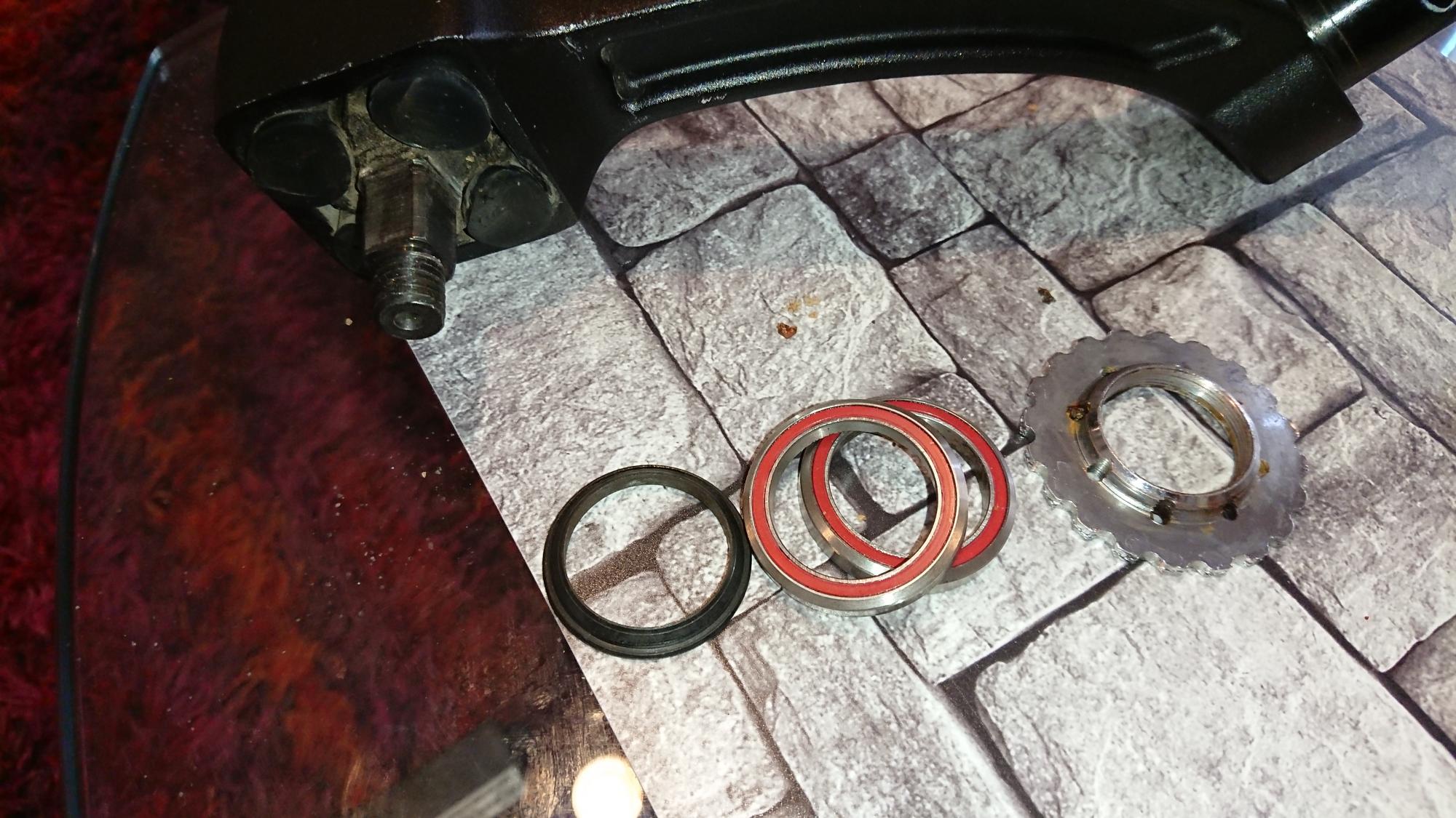

Друзья, у меня первые вопросы по агрегату :-D
Руль в среднем положении (когда стоит прямо) немного закусывается, так и должно быть?
Т.е. когда поворачиваешь его из крайнего левого положения в крайнее правое, среднее положение он с легким усилием проходит, как бы обозначая что это середика  :-)

Доброго времени суток. Странно... У меня равномерно проходит, все 180 градусов поворота руля. Возможно грязь попала при сборке. Если не нужно прикладывать большую силу для  поворота, то думаю, со временем,  разработается сам.

ЦитироватьДрузья, у меня первые вопросы по агрегату :-D
[b-b]подшипники перетянуты.[/b-b]

[user]Walle[/user], На своём такого не наблюдаю. Плавный ход по всему доступному радиусу поворота. Влево поворачивается до 90 градусов, вправо до 50 примерно, дальше провода не дают. У всех слегка разная натяжка пучка проводов.

Я сразу разъединил питающий кабель колеса и рубашку тормоза, чтобы больше угол поворота был.

[user]volodiaa[/user], спасибо, регулируется этой гайкой?
volodiaa
#3503
Цитироватьvolodiaa, спасибо, регулируется этой гайкой?
Да . наверное ещё и подшипники не очень.
я на своем затянул и у моего стало тоже как по ямкам при повороте руля., но исправить пока не могу (у этого кольца резьба сорвана, так что пришлось затягивать болтом снизу, а он и придавливает у меня всё. до этого всё было плавно.
[b-b]Думаю резьбу могли сорвать когда сильно болт снизу затягивали на заводе.[/b-b]
Сидело всё на клею, по этому когда разобрал барашек был без резьбы и держался на клею, разбирать стал когда руль стал проворачиваться.
Возможен вариант, что косо и не по резьбе закрутили, на видео видно как они всё коряво делают. главное скорость а не качество.

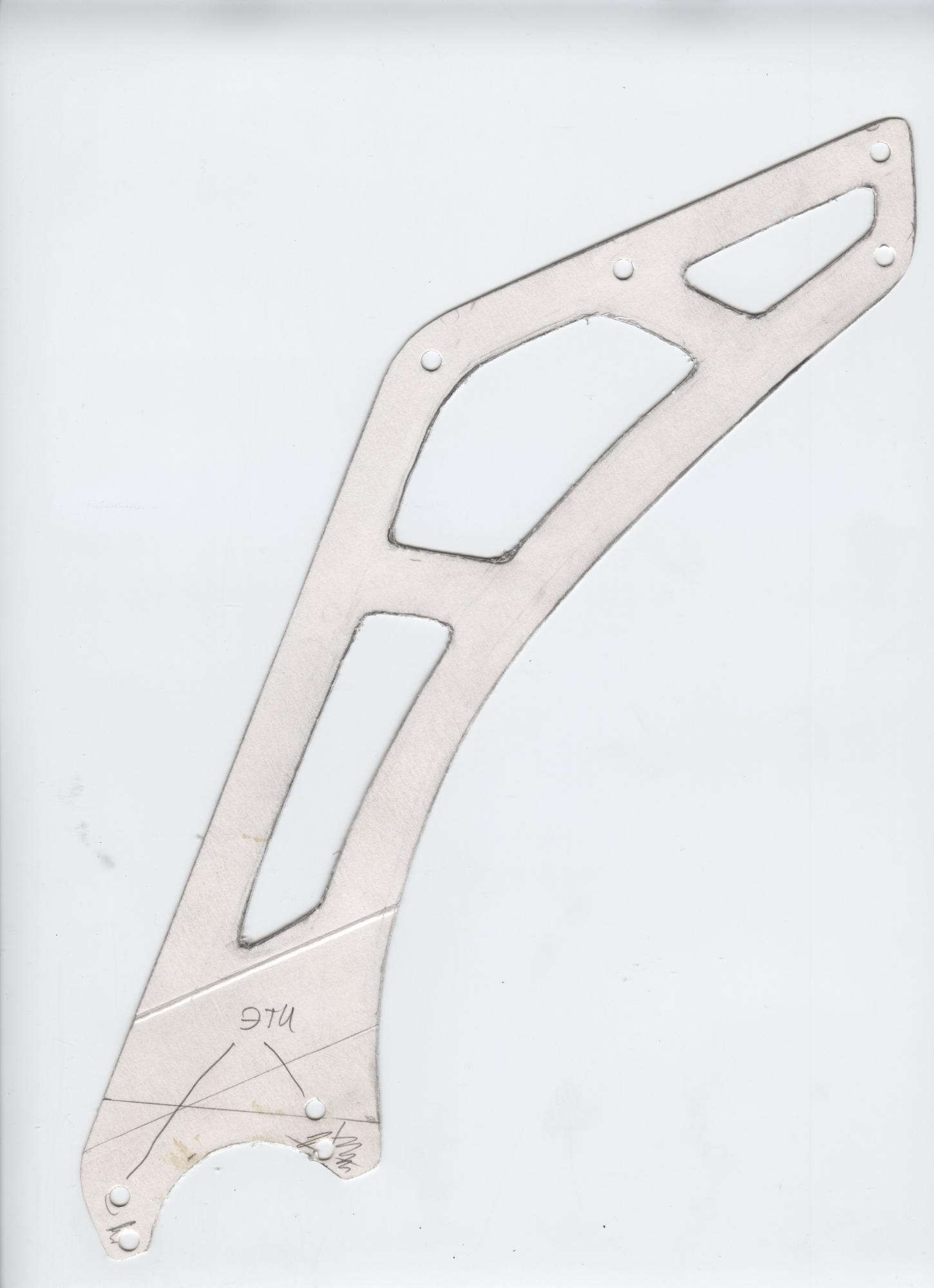

Скан - багажника
переработанный-вроде ещё не выкладывал.

Цитата: volodiaa от 09 Авг. 2017 в 16:00
Скан - багажника
:wow:
только наверное  на фоне миллиметровки или бумаги с заданной сеткой надо было сканировать, или точные размеры указать.
Чтоб один к одному можно было сделать.

ЦитироватьСкан - багажника
Скрытый текст
:wow:
Да,  честно говоря не догадался.
время будет , переделаю.
