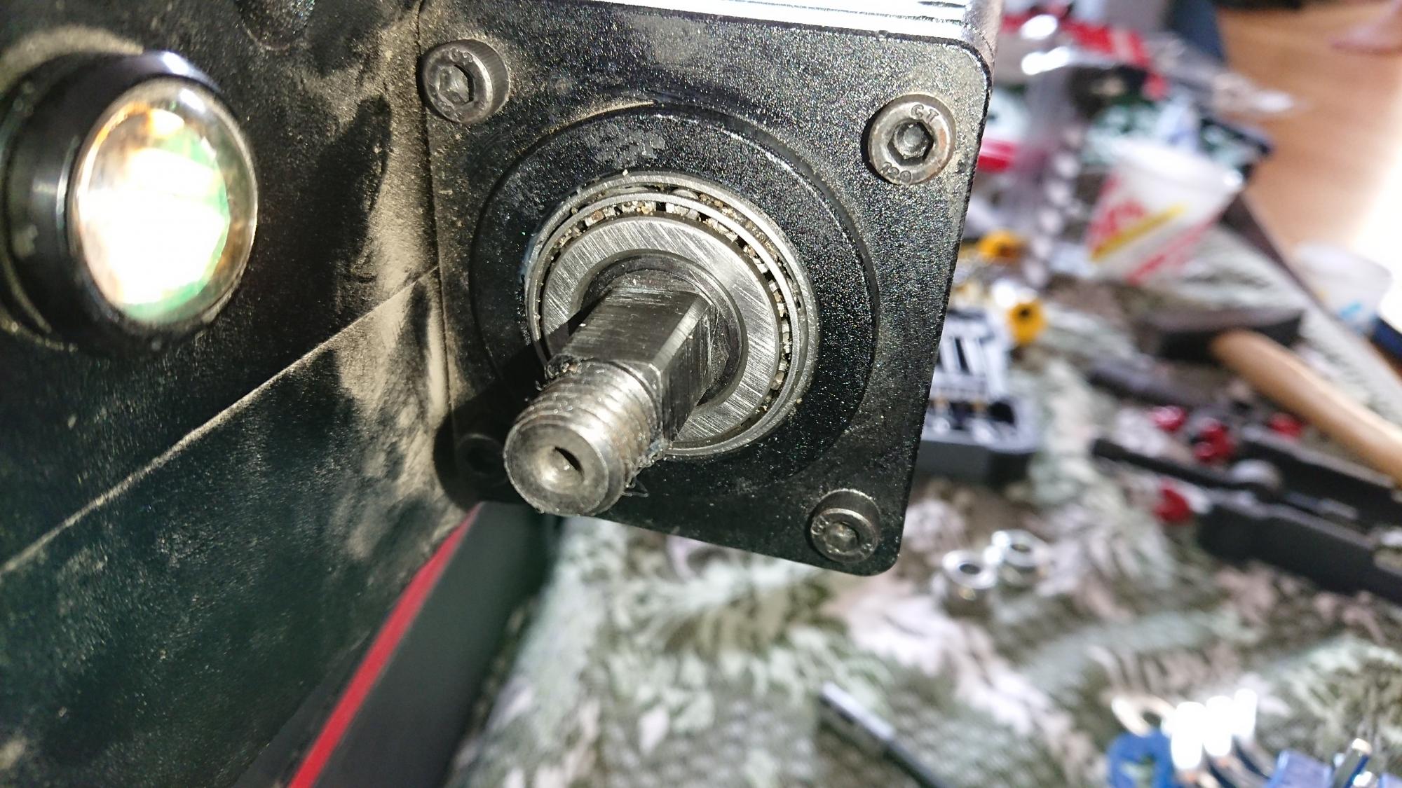

Снял задние перья с ультры.
Подшипники упорные стоят, это круто.
Но они никак не защищены от пыли, песка, влаги.
На фото ниже видно песок уже внутри.
Хотел разобрать дальше - не за что подцепиться съемниками.

Разбирал на своем DT2 EX+, так пока первый раз снимал перо, стучал по доске, чтоб соскочило, ну и вместе с ним и ось с подшибниками легко сместилась.. Она не закреплена, как и подшипники. Не знаю, что за проблемы разобрать дальше. На моем тоже грязь была там. Чистить не стал. Всёравно новая забьется, а смазки новой у меня нет. Да и механизм этот не слишком критичен к проблемам в этих подшипниках.

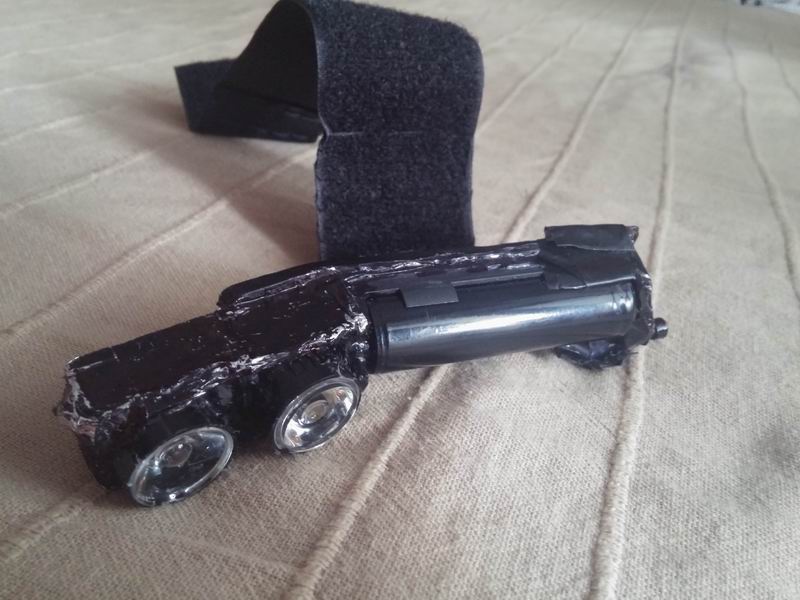

Я часто езжу поздно вечером и мучался с фонарями от велосипедов - либо лишь обозначают (габарит), либо слепят прохожих.
В итоге сделал свой, специально для самоката: нижняя линза широкая, освещает примерно на два метра в стороны (для поворотов).  Верхняя светит метра на 4-5 узким лучом, высвечивая тенями ямы и бордюры.  Размещается низко с помощью липучки вокруг рулевой стойки, чтоб не слепить прохожих. Опционально можно использовать на лямке рюкзака или руке как тактический )))).
Но важно вешать задний мигающий красный фонарь на спину/рюкзак, потому что водители и мотоциклисты
могут не видеть света "под капотом" или за отбойниками-бордюрами и наехать сзади. Очень важный момент.

Цитата: daem0n от 07 Авг. 2017 в 16:06Подшипники упорные стоят, это круто.
Что-то у меня с глазами не в порядке.
Написано упорные, а я вижу  конические-роликовые  :bw:
ЦитироватьХотел разобрать дальше - не за что подцепиться съемниками.
Откручивайте 4 винта и снимайте вместе с корпусом подшипника.
Не видел никогда перьев Дуалтрона, но могу предположить, что от попадание грязи или пыли может спасти фетровое или войлочное кольцо, пропитанное густой смазкой  и надетое до надевания пера маятника  :bw:

Открутил все 8 винтов. Не пошло ни в какую.
Уже собрал все.
Бабай
Цитата: daem0n от 07 Авг. 2017 в 21:54Открутил все 8 винтов. Не пошло ни в какую. Уже собрал все.
Ось маятника запрессована во внутренние обоймы конических подшипников, установленных навстречу друг другу. Вы пальцем хотите преодолеть запрессовку?
Молотком через деревяшку ... или киянкой. Если боитесь - оставляйте так как было.
