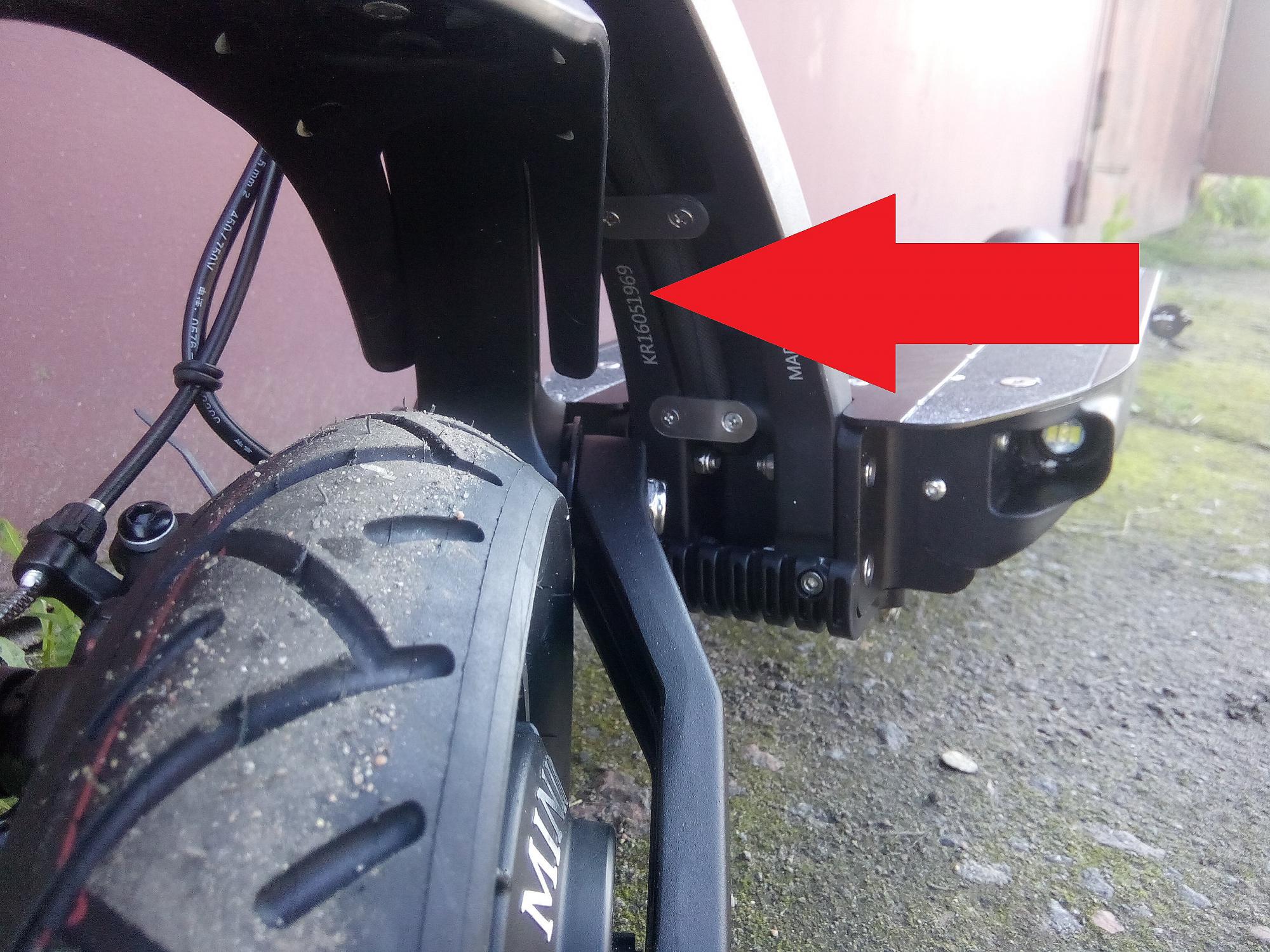

Цитата: Perscat от 11 Авг. 2017 в 00:13Владельцы дуалтронов подскажите плиз где серийный номер Ваших самокатов указан? Внизу под декой у меня нет ничего. Где его можно найти?
спереди снаружи, позади переднего колеса...
