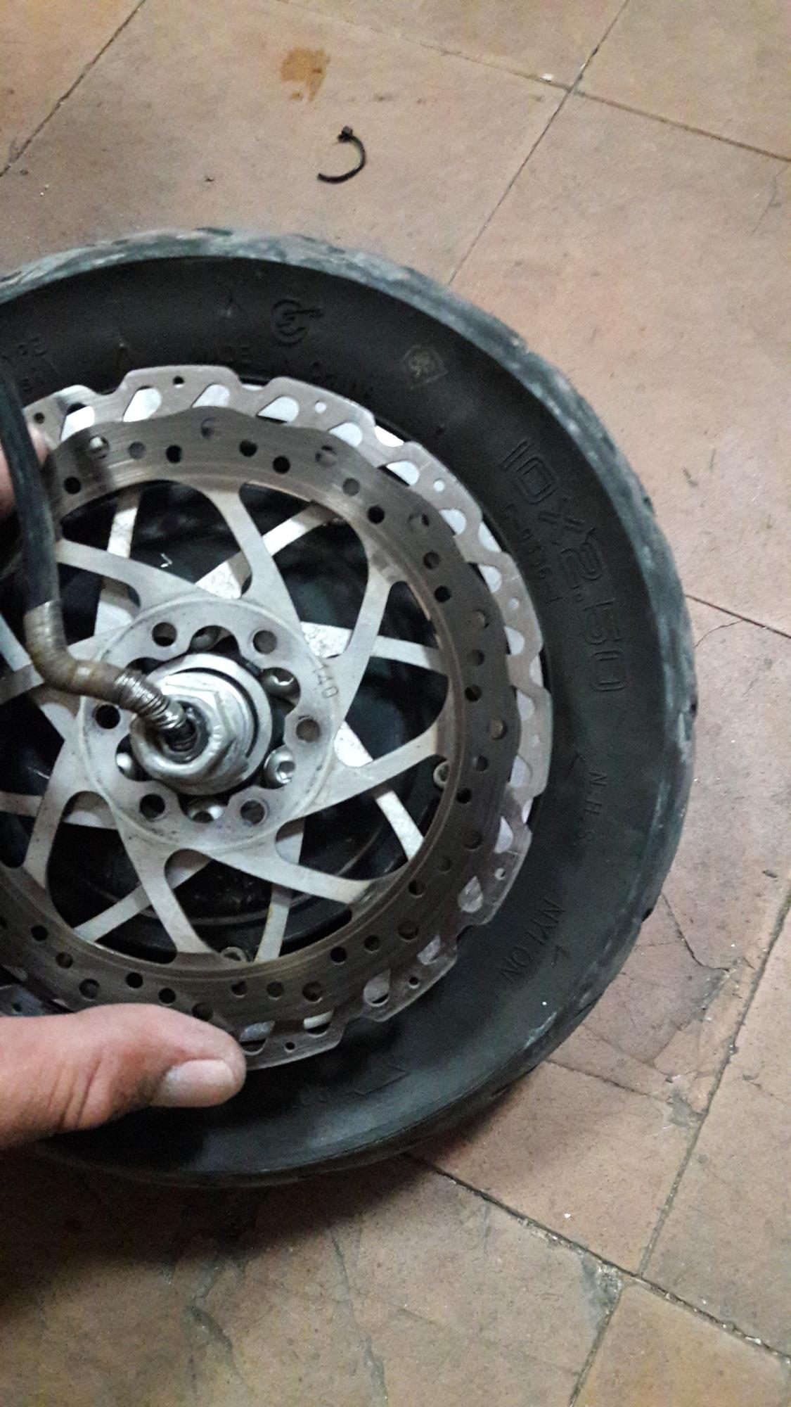

[user]Perscat[/user], А вот чем-то вроде вот такого ударно-поворотного механизма?
Dualtron 2 EX+ (весна 2017)
АлександрМ
Там рычаг очень близко. Таким нано-инструментом :kidding: не подлезть.  ;-)
electro05
[user]АлександрМ[/user], Ну существуют же удлинители, переходники.

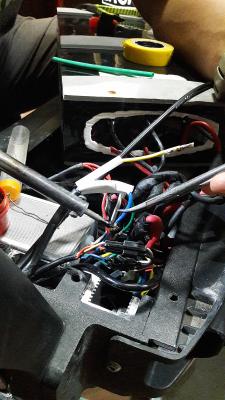

Кулибин
Чего то я совсем ничего не пойму. Не понятно почему не работают тормоза, рекуперация, не отключаются моторы. Причём стопаки зажигаются.
Копался копался в схеме, там какая то дурь полная. Нифига не понятно как они там через ручку тормоза зажигают тормозные фонари и это ещё как то через контроллер идёт. Не могут же оба контроллера сдохнуть? Возможно на заводе не правильно подключили.
gde700
[user]Кулибин[/user], там на тормозном входе контроллера стоит диод, и выключатель просто даёт туда ноль.
Li-Ion microvast 55,5V 22Ah
Begode Tesla V2 литровая.
Кулибин
Оба контроллера не понимают тормоз вот в чём дело. Клиент сказал что до взрыва DC всё работало. Походу что то в контроллерах крякнулось.
gde700
Попробуйте просто замыкать вход тормоза на самом контроллере. Возможно проводка всё же подгорела.

Александр..
Выключатель от ручки тормоза даёт (+ 12в) а не ноль. Эти-же 12в идут на стоп сигналы.
Кулибин
Вот похоже что +12. Было очень мало времени разобраться. Клиент позже снова привезёт посмотрим.

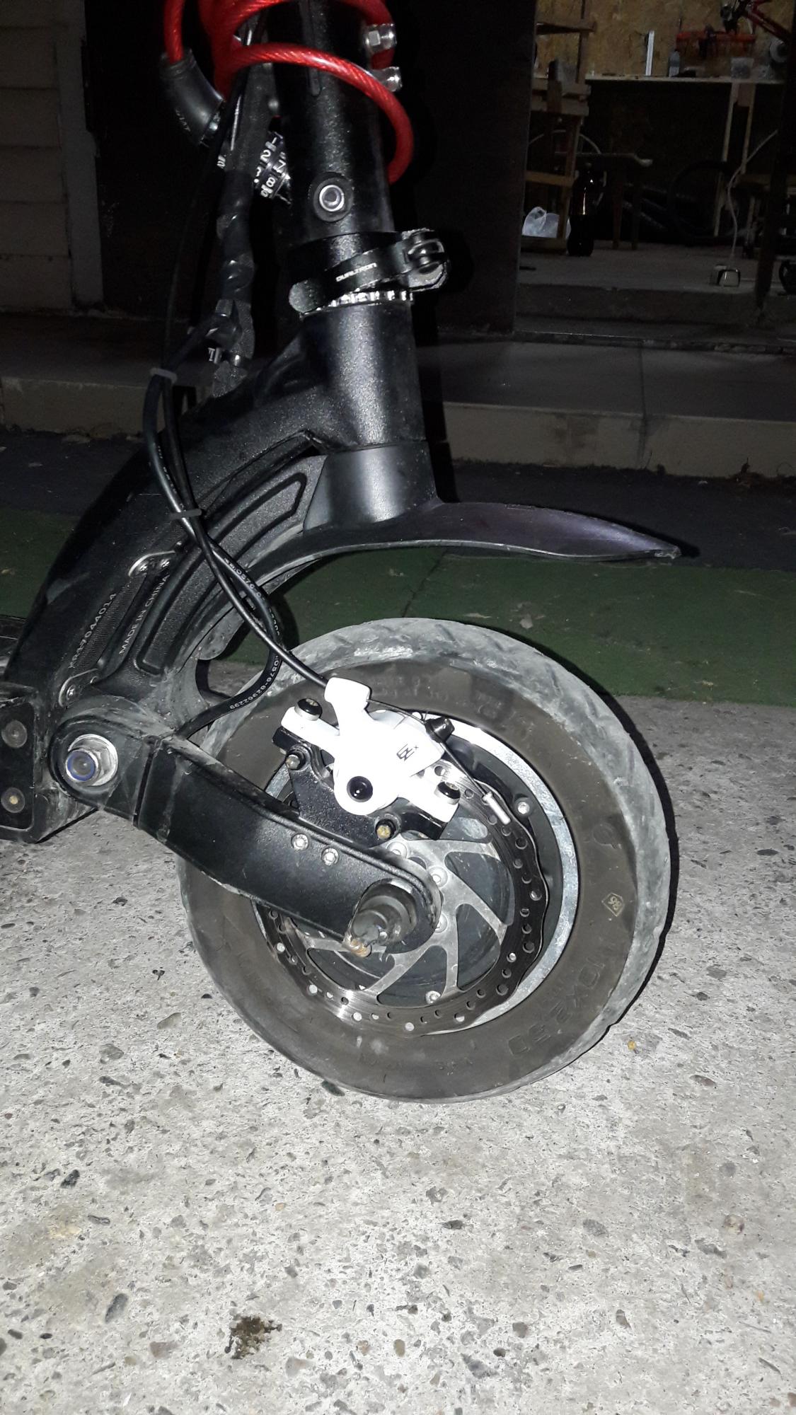

Ranger194
Зачем эта рекуперация нужна? Ставьте норм тормоза и все будет гуд!!!! Никаких дерганий . Недавно апгрейдил очередную лтд. FANNовские тормоза встали как родные. Потом еще 160 ротор поставил. Тормозит колом

Ranger194
Плюс убрали китайские разъемы и просто спаяли провода. Легло все намного лучше

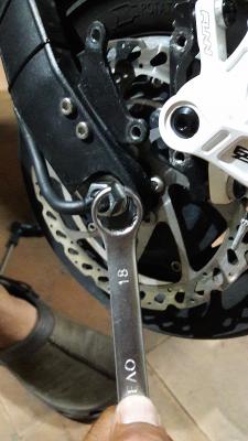

АлександрМ
Зачем вы ключи портите?  ;-D
Я другой стороной ключа открутил без проблем гайку с оси где провод выходит.  :pardon:

Ranger194
Гайки не слизывает и краску на пере не портит))) просто тюнинг делали на выезде у клиента и не было заводского ключа. Вышли из положения так)))
Добавлено 12 Авг 2017 в 23:17
[user]АлександрМ[/user], возможно название неправильно указал. Тест был сразу под дождем. Все работает отлично. Об износе колодок клиент обещал сообщить. Думаю на два сезона ему зватит
Добавлено 12 Авг. 2017 в 23:18
[user]АлександрМ[/user], там ротор имеет другую высечку. Это оч ощутимо
