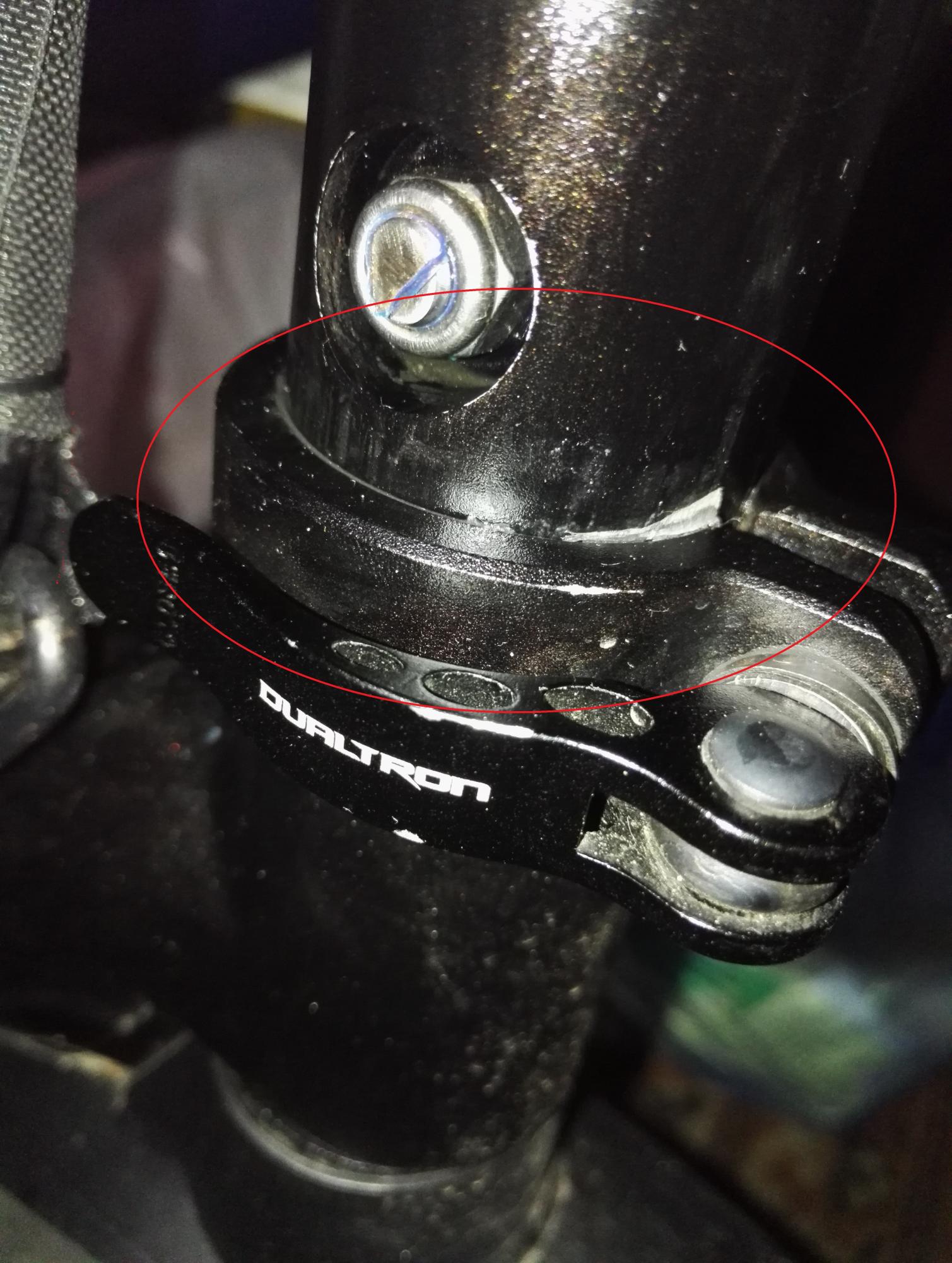

Не знаю писал об этом кто-то, но вот у меня на Dualtron EX возникает проблема со скрипом (треск). Смазка помогает не надолго 2-3 дня.
На слёте был Дуалтрон EX с такой проблемой. На моём и втором LTD на слёте такой проблемы не было.
Как я понял это как раз и был ЕХ Евгения на слете =)
У меня на LTD имеется легкий треск в узле складывания, пока помогает смазка LM.

Цитата: EVGENI от 15 Авг. 2017 в 20:22
Цитата: electro05 от 15 Авг. 2017 в 19:38
[user]EVGENI[/user], Так что скрипит то? Труба?
Складной механизм. Трется походу об трубу зажим. Когда попадает WD в виде смазки все пропадает. На сухую скрипит и трещит.
Про это уже писали, помогает сдвинуть кольцо фиксации на несколько миллиметров вверх, вместо того чтобы зажимать в самом низу.
