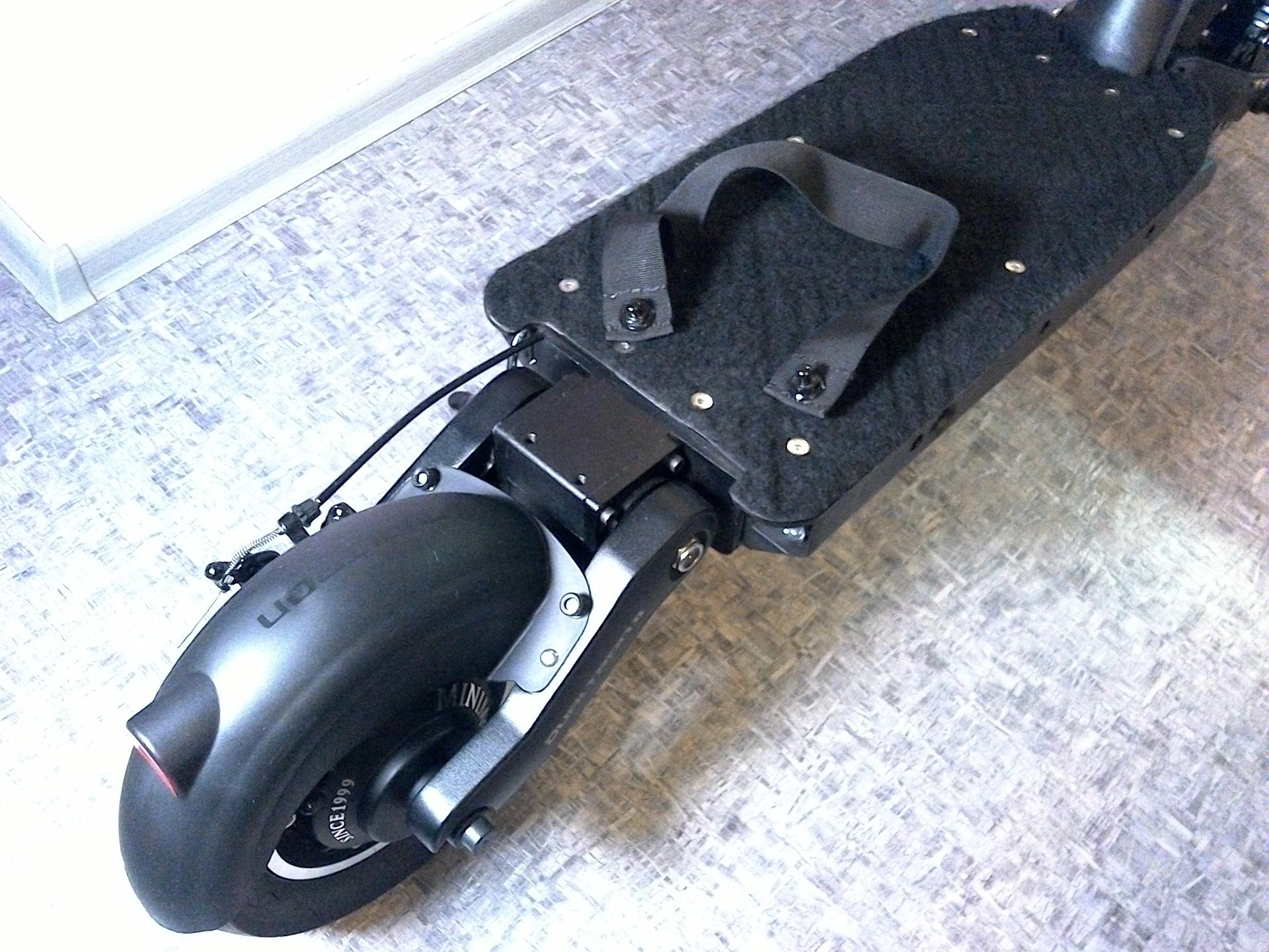

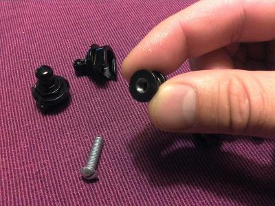

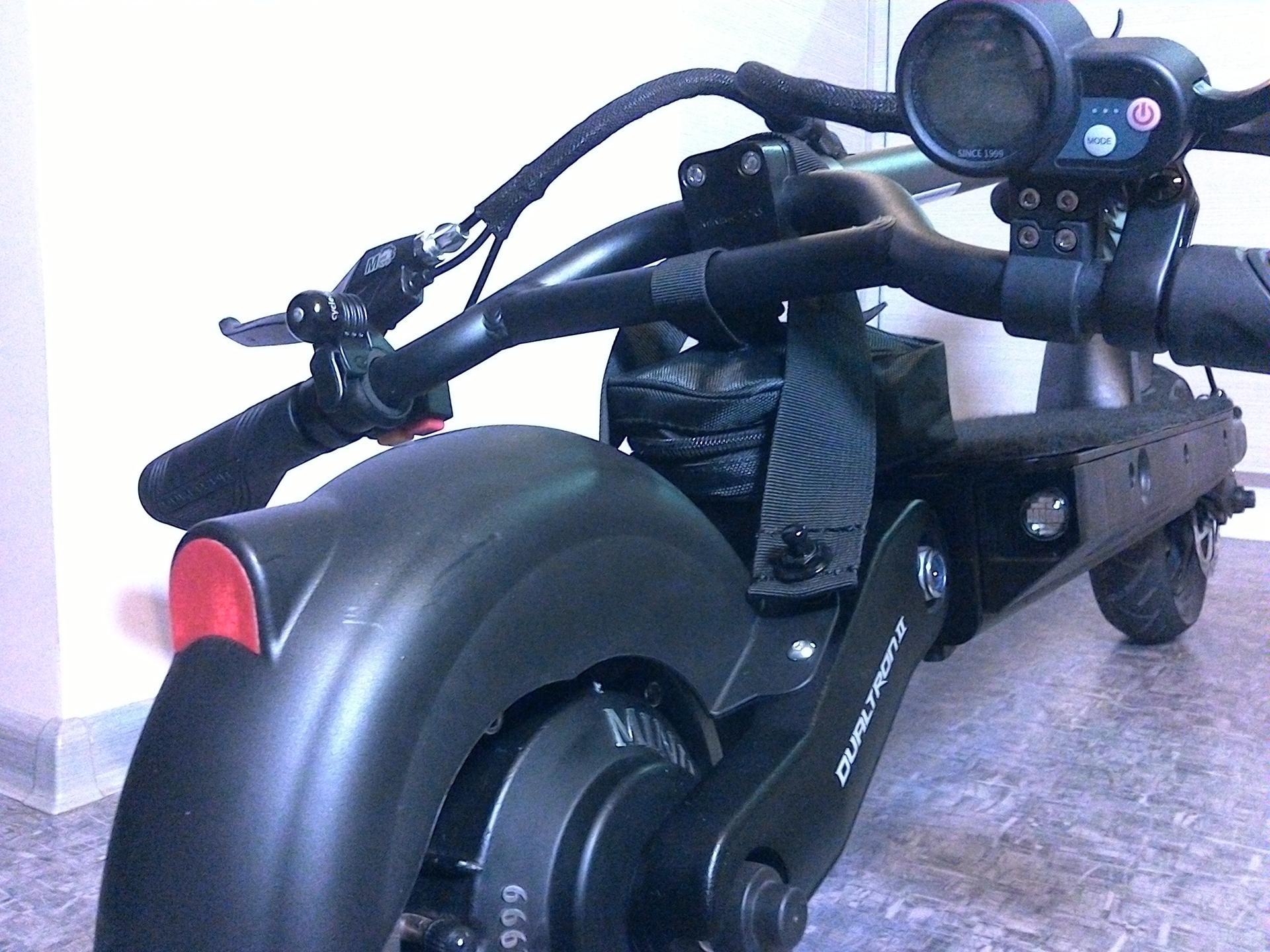

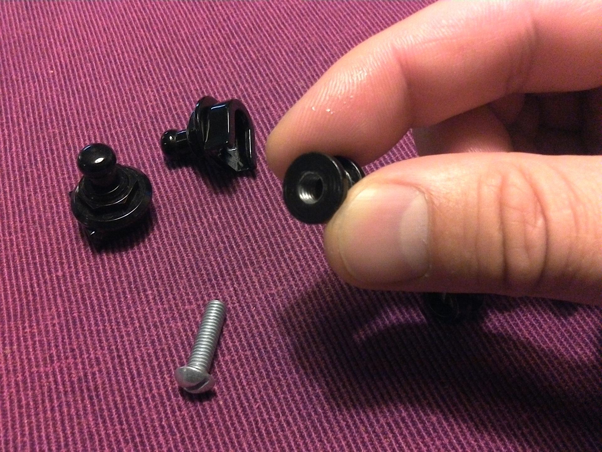

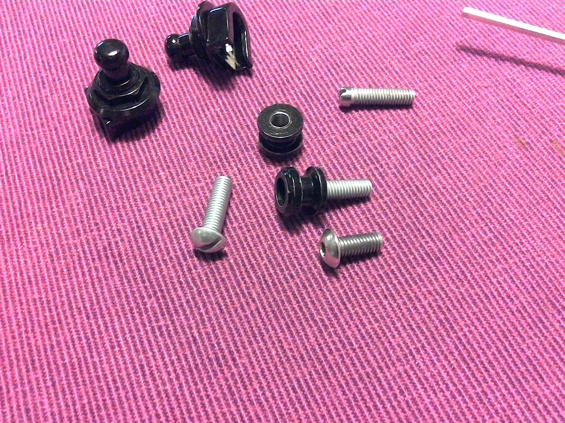

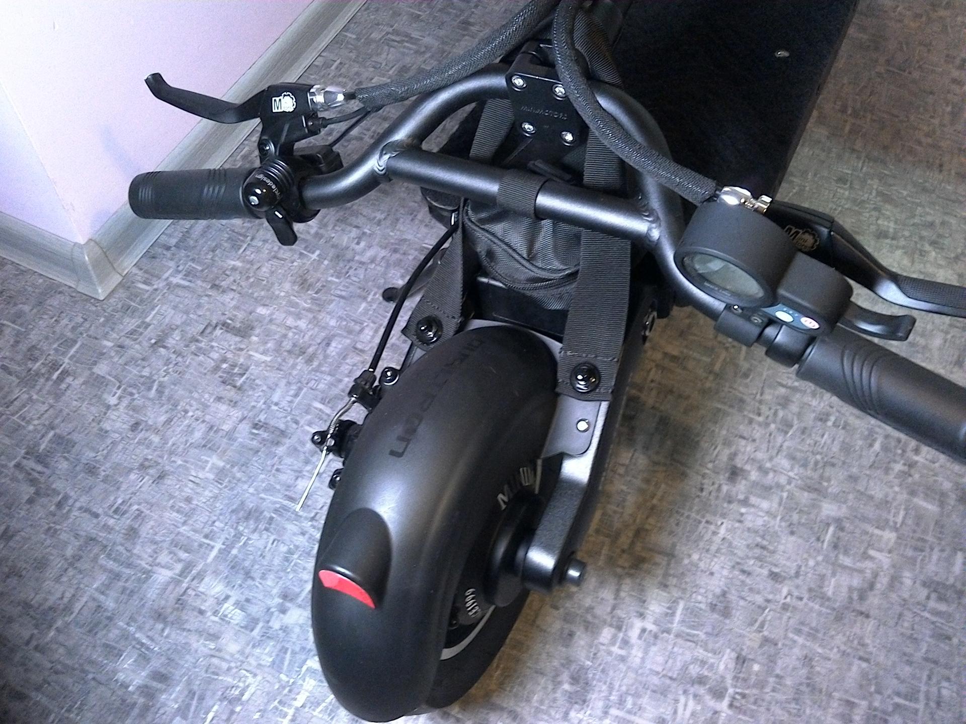

Проверил тут на практике идейку, использовать гитарные страплоки для крепления ремня,
того что фиксирует руль в сложенном положении.
Эксперимент можно считать вполне удачным.
Сделать относительно просто, и в самокате для этого не нужно делать никаких доработок.
Страплоки использовал китайские с алиэкспресс 150руб, копию фирмы шаллер.
В общем все видно на фото.
Нарезал внутри резьбу М5, отверстие там было 4мм, нужно немного рассверлить.
Для крепления использовал винты М5х18 под шлицевую отвертку, подрезав немного шляпку чтобы входила внутрь.
Ремень использовал тот что был, но лучше наверное найти что нибудь по толще, потом поменяю.
Руль складываю редко, но иногда это нужно, так что пусть будет...

Отлично получилось!!! Себе так же сделаю
