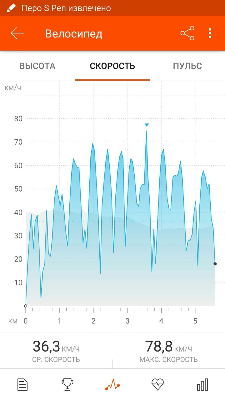

Цитата: Ranger194 от 17 Авг. 2017 в 22:50
Ребят подскажите. Всегда на лтд ездил 65-67км в час. Последние два дня еду 72-75. В электрику пока не лазил. Из железа менял только роторы калиперы подшипники. Что касается колес. Остальное не может влиять. Самокат сам по себе стал намного резвее и быстрее. Настройки компа не менял.  Что может быть??????
"менял подшипники" - чудес не бывает. Вы сами ответили на вопрос.
Или авес 9 обкатался или заехали в лужу масла, для смазки подшипников, или глючит контроллер - поднял сам нагрузку (надо щупать t колесо).  :-\
Хотя у меня у самого сегодня рекорд! раньше ездил потолок 69.5 (мгновенная). Сегодня даже на 65в (не 67!) достиг 78км-ч.
хз - я бы обделался на 10 дюймах 75 ехать. или это мгновенная скорость? O_O
Ездю на Дualtron ultro, тяжелый сцобако (39.7+90+1=131кг) 78(36.3) км/ч пока.
Ездил на на SW4: (24.5+90 пилот+1 музыка B&O=116кг) 50(20.97) км/ч мало
Лучше аккуратнее, чем быстрее?
