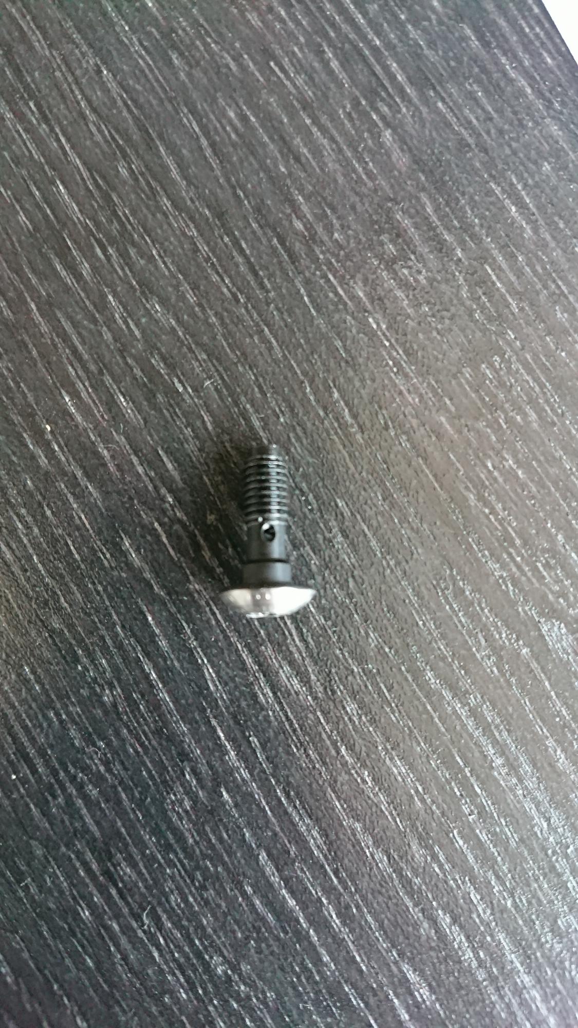

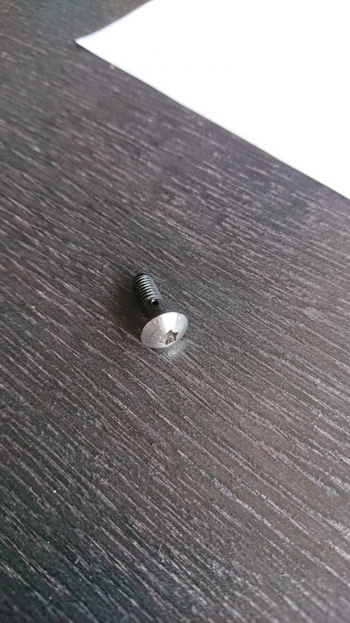

но задний калипер буду менять на гидравлическую Магуру, уже заказана и едет, версия с концевиками в рукоятке...
вот такая:  http://www.chainreactioncycles.com/ru/ru/%D1%82%D0%BE%D1%80%D0%BC%D0%BE%D0%B7-%D0%B4%D0%B8%D1%81%D0%BA%D0%BE%D0%B2%D1%8B%D0%B9-magura-mt5e-higo-opener-mtb/rp-prod156182
рекуперацию отключил, ибо слишком непредсказуемая и резкая...
Наш вариант это higo-closer (нормально разомкнутый).
Вы спрашивали об этом в личном сообщении, но тогда я ещё не мог ответить т.к. не знал сам. Сейчас уже поставил(почти).
А ещё вам понадобятся адаптеры:
Вперед мне подошел QM 43.
Назад QM 41
Оба подошли не идеально (колодки слегка выходят за пределы тормозного диска).
И коннекторы(чтобы провода идущие от ручек не резать):
https://li-force.ru/catalog/julet/julet-2pin-female-0,4m.html
Коннекторы такие в Москве не нашел. Пришлось заказывать.
А ещё масло, а лучше вот такой набор.
Я даже не стал пытаться пользоваться идущими с тормозами алюминиевыми штуцерами для прокачки. В наборе есть масло, нормальный штуцер, несколько оливок, и направляющая для обрезки гидролиний.
Ещё нужно будет укоротить головку болта, который крепит гидролинию к калиперу.
Рекомендую для этого метод - болт, обернутый полоской бумаги (отрез от короткого края а4), зажатый в патрон шуруповерта + дремель с алмазным диском.
Результат:
