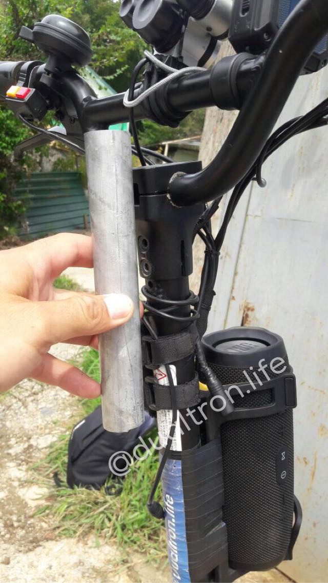

Моя небольшая доработка по установке прямого руля и вело выноса.
Добавлено 31 Авг. 2017 в 13:28
Бюджет = 250₽ заготовка+600₽токарь+2400₽вынос и руль=3250
А еще нужно 4 кольца проставочных купить около 400₽

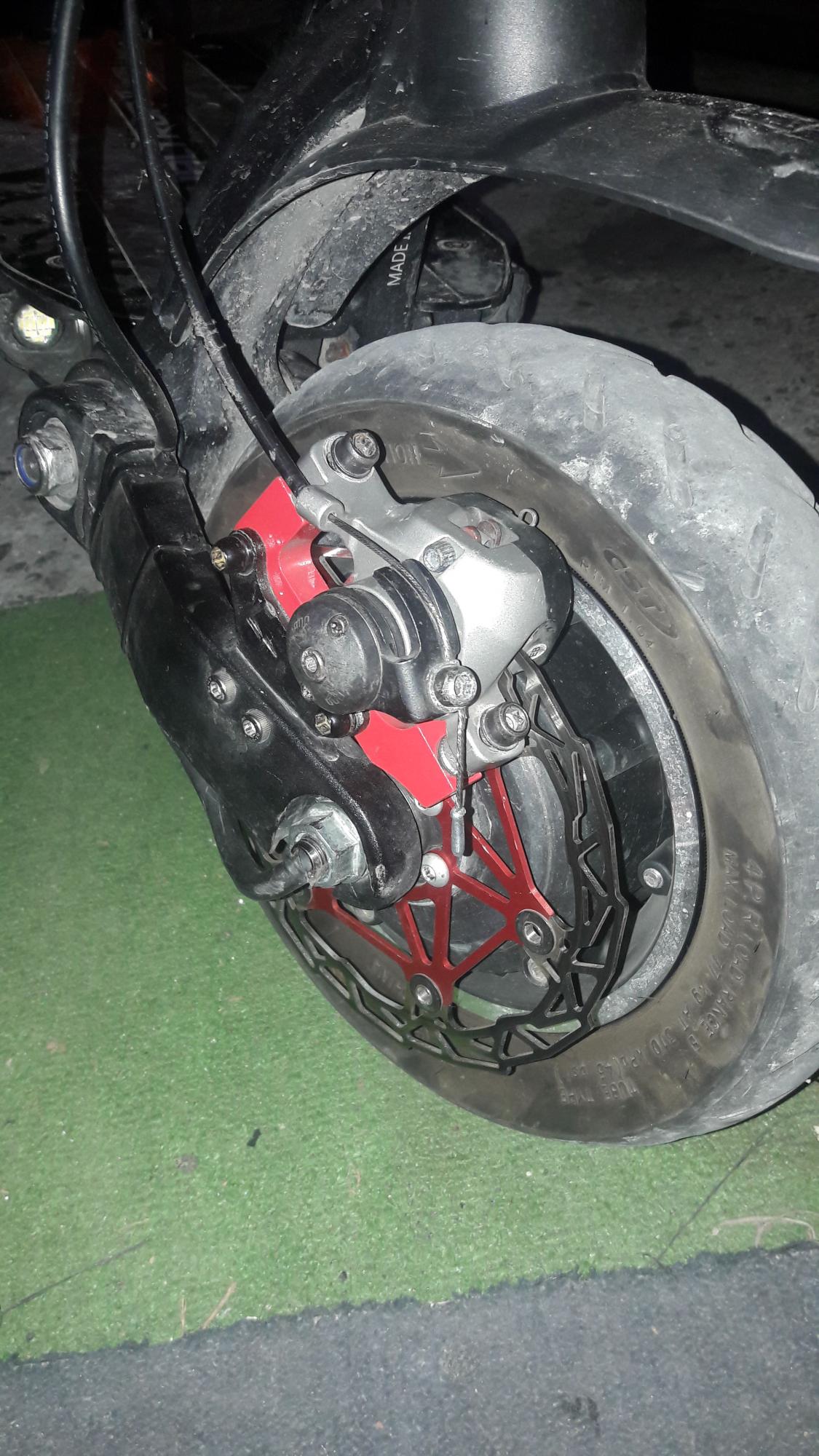

И немного про тормоза
Зачем кольца, для регулировки высоты?
Как всё просто оказалось. Нужно просто переходник выточить из болванки.  :wow:
Можно было внутри выбрать металл. Он только веса добавляет. Ну и провода можно было бы на руль из деки вывести через неё.  :ah:
Я бы ещё в цилиндре сверху отверстие сделал, чтобы стандартный веловынос прижать якорем, как на великах. Было бы надёжнее... ещё надёжнее. ;)

Ranger194
[user]АлександрМ[/user], не хватает еще нескольких десятков км иногда. Учитывая наш рельеф.Да я не думаю что у нас стоят самые лучшие батарейки. Для меня самокат это игрушка и пока есть интерес хочется его улучшать. Потом буду просто ездить)))
Кольца проставочные нужны для того что бы закрыть заготовку. Она отличается по диаметру. Я бы мог вытачить ее сразу по нужному размеру и длину сразу сделать но не знал на сколько высоко получиться поднять руль. Провода имееют небольшой зазор. Поэтому просто сверху обрезал лишнее когда руль занял макс высокое положение. Сверху поставлю заглушку как на веле. Только выборку сделаю фрезой вручную. Металл мягкий. Легко поддается обработке. Если вытачивать под якорь то слишком тонкая стенка остается. Я просто сделаю выборку и резьбу под болт
Раньше боролись с пробками, теперь воюем за парковки
@dualtron.life
АлександрМ
Тоже вариант.  :wow:
