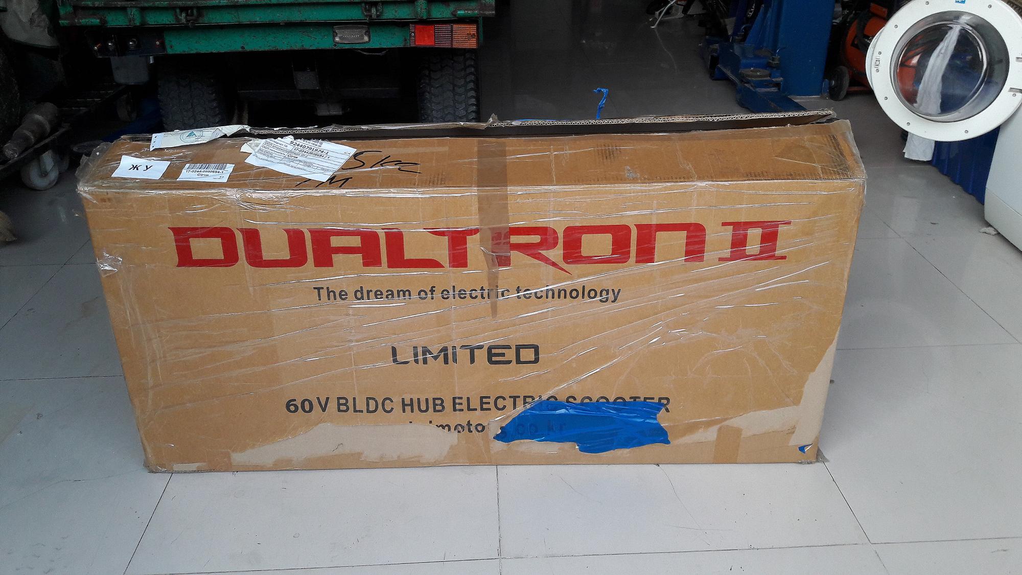

Окрываю ящик Пандоры))) зло просится наружу😭😈
Как быстро приехал! Или так показалось, пока суть да дело.
