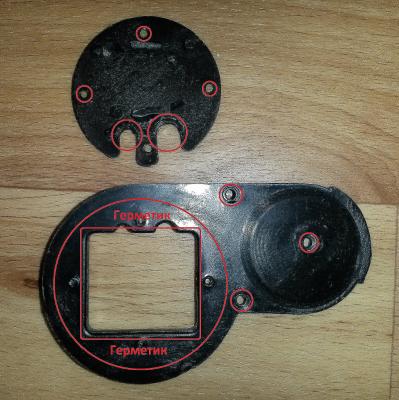

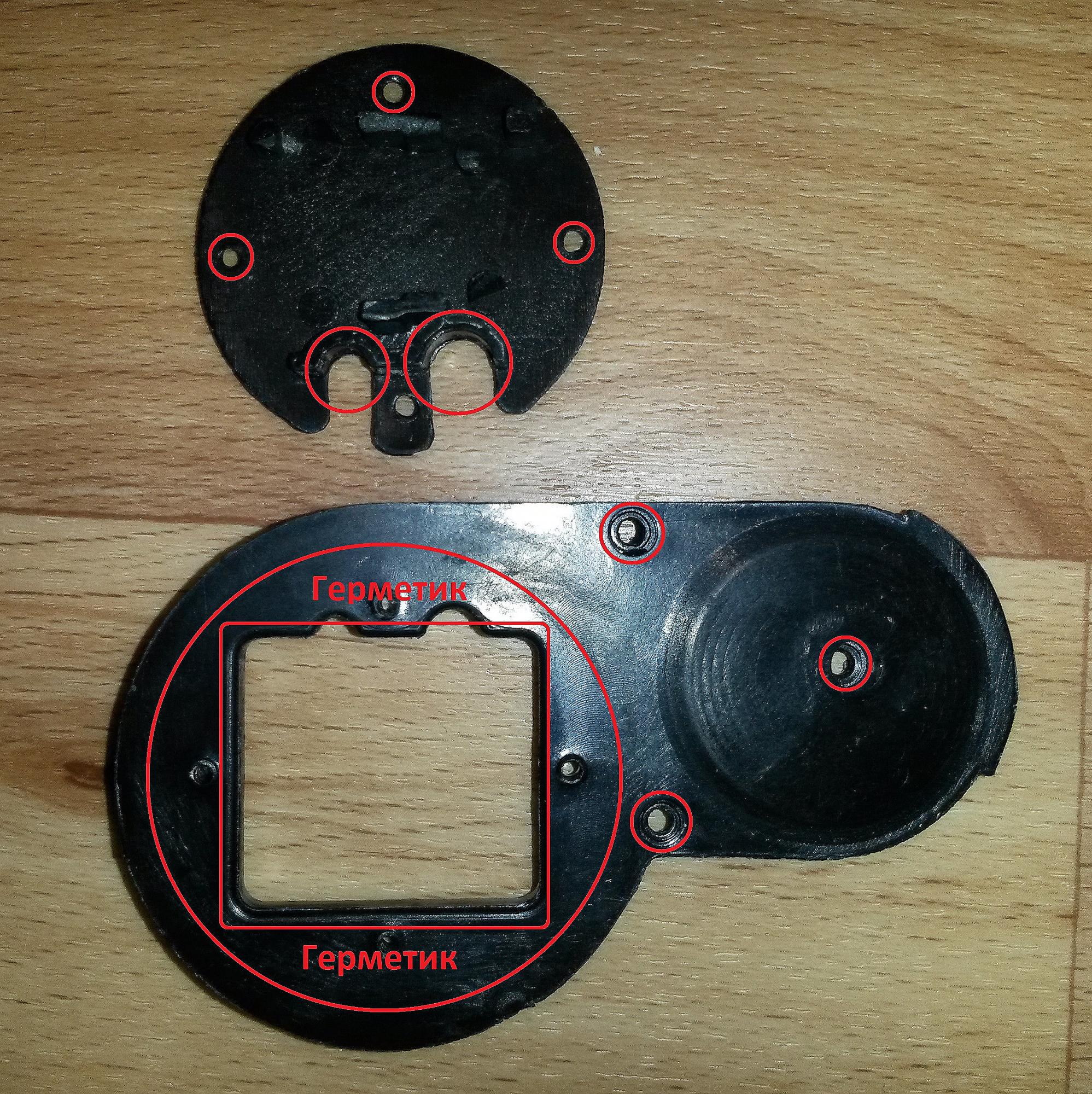

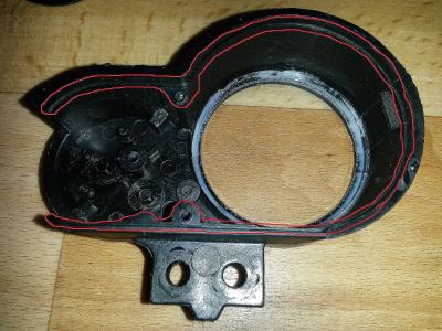

По герметизации курка со спидометром: Налил воды на верхнее защитное стекло и на площадку с кнопками, вода не проходит, стекло проклеено хорошо, через кнопки тоже не проходит (но у себя проверяйте на всякий случай).
Задняя круглая крышка с доступом к шлейфу, её нужно герметизировать, на фото выделил места герметизации, в отверстия для саморезов и где кабель заходит, тоже по капельки герметика:
Основная задняя крышка тоже нуждается в герметизации по краям, на фото выделил:

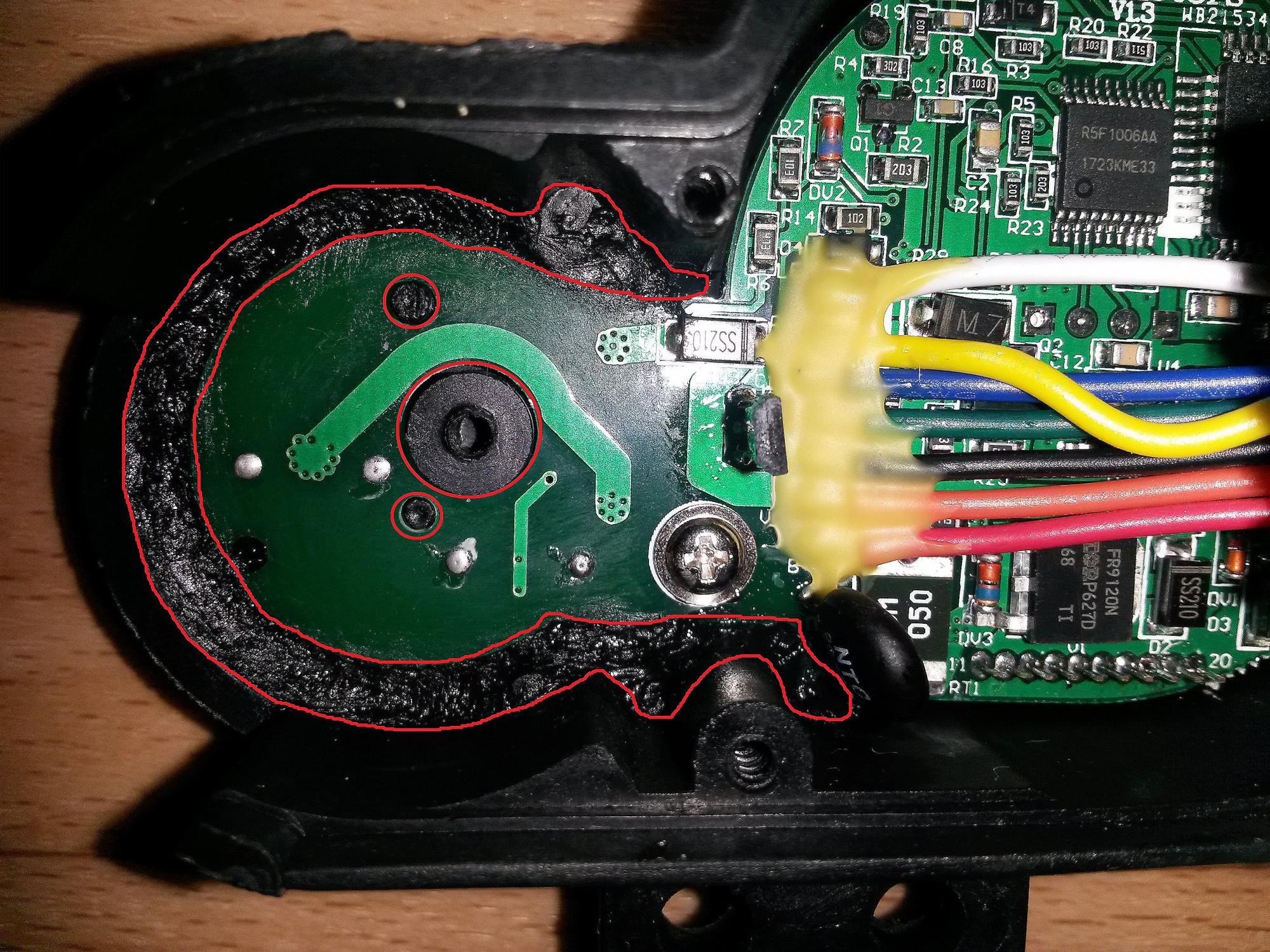

И самое уязвимое место, это где двигается сам курок газа, в эти отверстия в любом случае может попасть влага по краям, чтобы хоть как-то защитить плату под курком, где находятся 2 кнопки, я решил между корпусом и платой ровный слой герметика добавить, а саму плату, всё таки нужно покрывать лаком для 100% уверенности защиты от влаги:

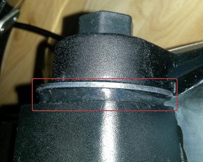

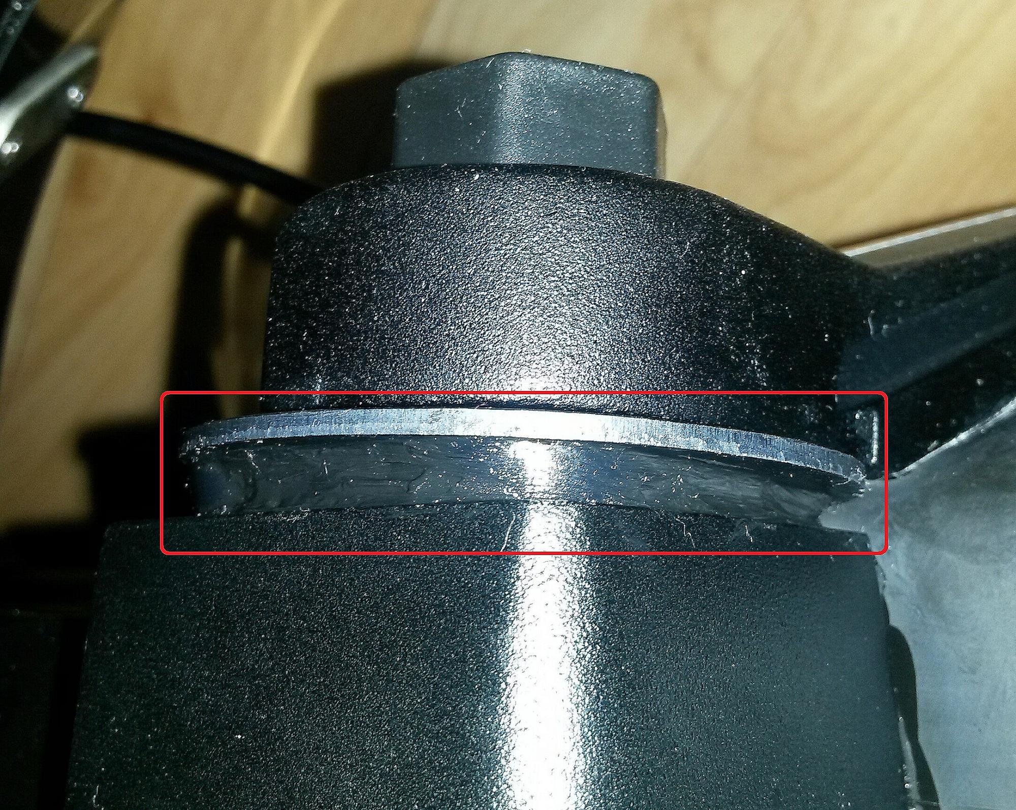

Заодно закрыл герметиком щели в передней подвеске, чтобы в эластомеры не попала грязь, песок и т. д.
АлександрМ
Цитата: Damir-777 от 21 Фев. 2018 в 18:19По герметизации курка со спидометром
Тут надо понимать, от чего защищаемся? Если курок (ручка газа) не загермечен, то и остальное герметить нет смысла. Вы же не собираетесь окунать его в воду или собираетесь?  :-)
Если купаться, то нужно подобную гофру одевать на рычажок, помимо остальной герметизации:
Damir-777
Дело не в купании, летом у нас часто идут дожди, и данный самокат я использую как средство передвижения, в том числе и по выездной работе. Если просто покататься иногда в сухую погоду, я бы вообще не парился и гидроизоляцию полную не делал...  :eureka:
АлександрМ
Цитата: Damir-777 от 21 Фев. 2018 в 18:35Дело не в купании, летом у нас часто идут дожди
Дождь - это вода сверху. Тут надо только предотвратить поступление воды с рычага. Остальное корпус хорошо закрывает. Стекло не пропускает, а на кнопках плёнка наклеена.

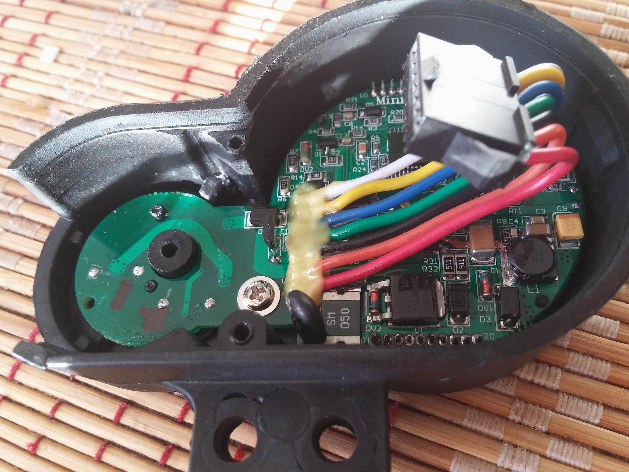

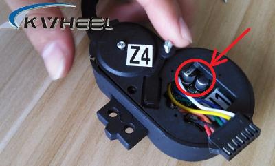

Кому не трудно, у кого новый курок с зелёным дисплеем, посмотрите пожалуйста открыв заднюю крышку где шлейф подключается, имеются ли 2 конденсатора на плате, как на фото нового курка от продавца KWK. На моём новой версии отсутствуют  :bw:
Vinden
Damir-777
Цитата: Vinden от 21 Фев. 2018 в 18:55
Спасибо! У меня точно такой же.
