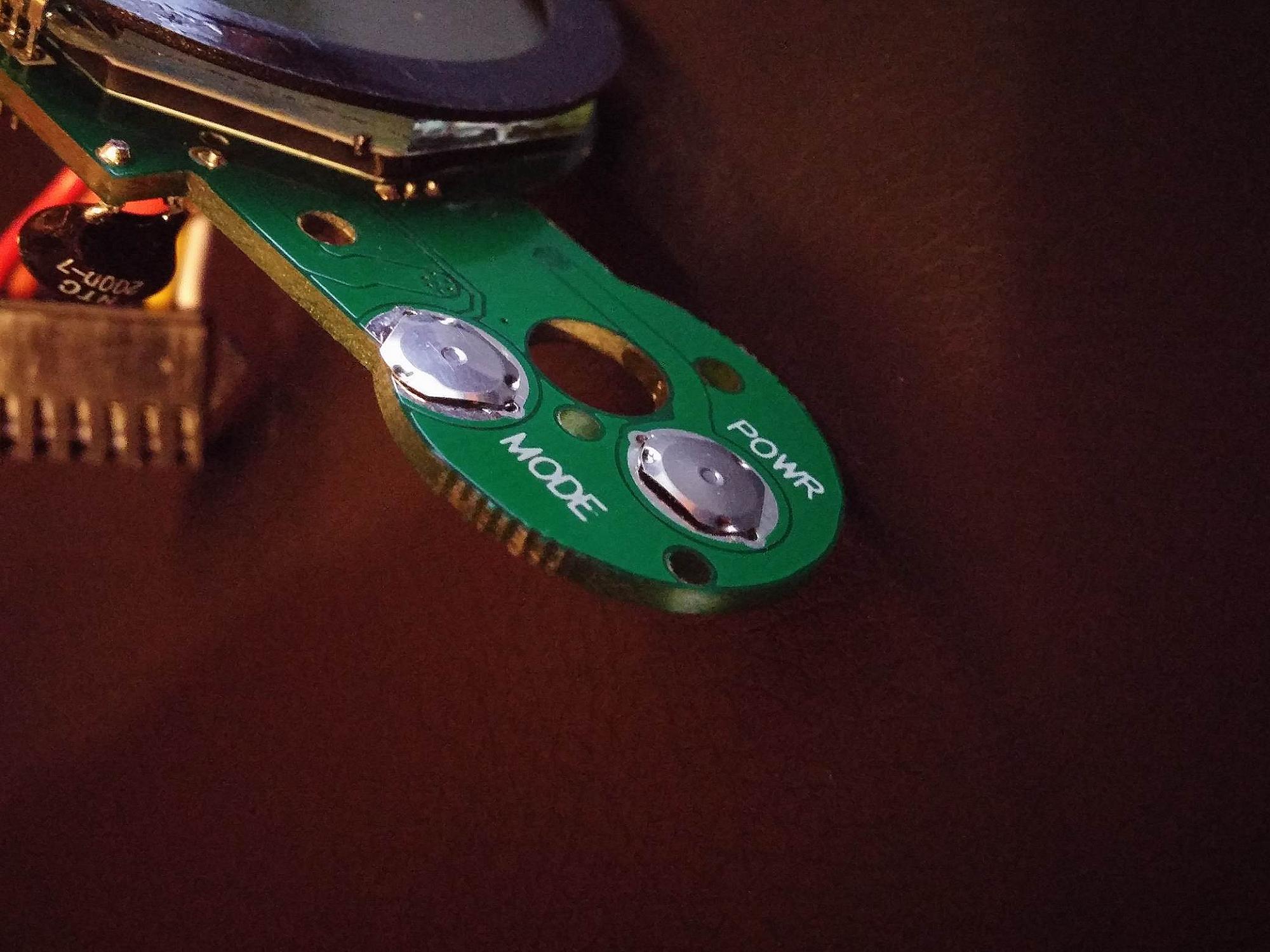

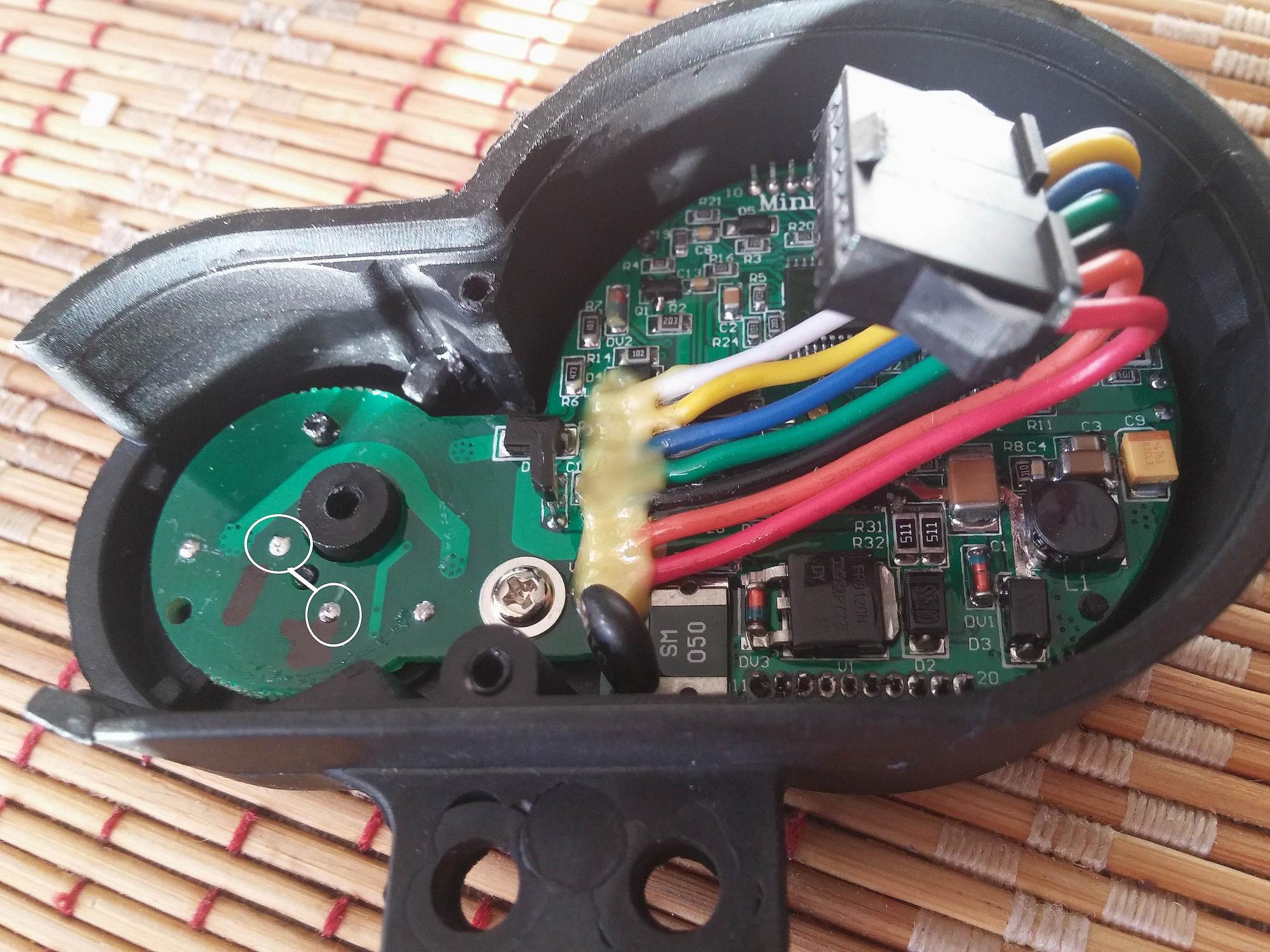

Очень рекомендую капнуть термоклея или еще как-то зафиксировать датчик курка. Со временем ножки подгибаются, и он начинает глючить. В самый подходящий момент конечно.

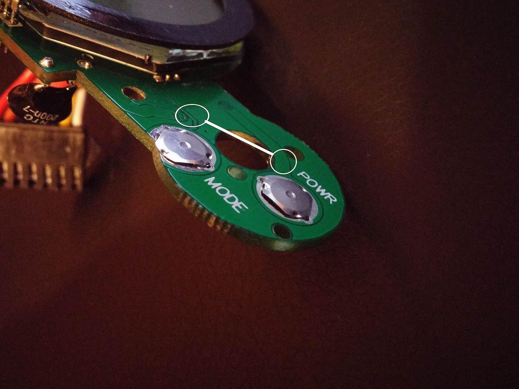

Например при замыкании кнопок друг на друга выгорает чип. Так что пользуйтесь резинкой или пакетом  :-D

Единственное, я не понимаю, как можно намазать смазкой кнопки. Они же перестанут работать. Или какую-то хитрую "пленку"-нашлепку поверх кнопки?

[user]Vinden[/user], Вы про какие кнопки? Эко-Турбл, Сингл-Дуо? Или на курке? Не знаю как у вас, на моем курке верхняя поверхность полностью герметична. Кнопки "мембанные", под приклеенной толстой пленкой.
А этот датчик у всех задевает магнит курка при полном нажатии? По идее он на магнит реагирует, и если отодвинуть его на пол миллиметра от магнита он и двигаться больше никуда не будет.

Если замкнуть кнопки, может сгореть чип.

От вибрации ножки сгибаются. Какая разница, задевают или нет. Со временем может зазор увеличиться. Может конечно и наоборот, как повезет, в какую сторону он согнется.

[user]Damir-777[/user], Нет. У меня самый обычный курок. Верхняя пленка с кнопками она же монолитная. Через неё никакая влага внутрь на плату, на мембранные кнопки не попадет. Ну если только пленка не отклеелась.
[user]Vinden[/user], Так я про внешнюю защиту копуса в районе конопок. Внутри то конечно нет ничего. Но как туда вода попасть должна?
Не знаю пленочек, которые не оторвутся и не протрутся. Но может и есть...
Это какая должна быть вибрация, чтобы согнулись жёсткие ножки, которые пальцем с небольшим усилием только сгибаются?  O_O

Пару тысяч км вибрации творят чудеса  :-D
Я не фантазирую, случаи были. Я просто сказал то, что знаю, к сведению.

Цитата: Vinden от 21 Фев. 2018 в 20:22Если замкнуть кнопки, может сгореть чип.
Если замкнуть металлические мембраны между собой?
Вот эти точки.
У меня пока точной схемы обновленного компьютера нет. Нет времени изучить.
