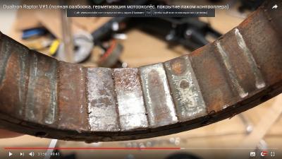

Для обладателей Dualtron Raptor, новое видео - полная разборка, герметизация моторколёс, покрытие лаком контроллера  :-)
https://www.youtube.com/watch?v=CTgtxCGBbD8

Обратите внимание, у них попалось одно колесо с офигенно сильно ржавыми магнитами, УЖАС !!!  :facepalm:

У меня заднее точно в таком же состоянии было.

Офигеть! А у них ведь ещё один провод к мотор колесу был не пропаян и даже не зажат! Придётся ещё и все соединения проводов проверять...  :facepalm:
Ну как так а!? Надо всю статистику собрать по недочётам, и минимоторс показать! Такие дорогие самокаты и сидишь потом перебираешь с нуля после покупки!  :ireful:

Дамир, если по хорошему, то надо любой Дуляк разбирать до последнего узла и допиливать. Иначе просто рано или поздно что то гавкнется там где не ждал.
В том случае если есть задача чутка покататься и продать, то достаточно только входы кабелей запилить надфилями и не ездить в дождь. А вот если для души, то придётся с недельку (если всё есть) повозиться, за то потом самокатик будет только радовать, хорошо бы чтоб долгие годы!

[user]Damir-777[/user], это еще часть видимых косяков мы перебираем. Процентов 20 самокатов приходят с косяками изначально. Но так глубоко мы не лезем.

Ну вот у меня нулёвый, не ездил ещё, а на роторе уже ржавчина была, и ещё я писал уже, резьба винта на заднем квадрате подвески слизана, стружка посыпалась при откручивании гайки...
На xiaomi когда перебирал самокат, только узел складывания затянул и крышку дэки загерметил, остальное всё было в норме (это 05.2017 партия была).

А сальники я смотрю у всех почти посажены глухой стороной верх а круглая пружинка внутри сальника вниз смотрит, как же всётаки правильно?  :bw:
Kolandr
Цитата: Damir-777 от 26 Фев. 2018 в 02:23А сальники я смотрю у всех почти посажены глухой стороной верх а круглая пружинка внутри сальника вниз смотрит, как же всётаки правильно?
Так и правильно
a.l.e.x.100
Пружинкой внутрь мк, только осторожней извлекай, не порви, и учти что китайские рукожопы их частенько пихают без смазки)). Добро пожаловать в клуб, научишься виртуозно паять, пилить, красить и материться, освоишь азы электроники и дизайн, слесарь выйдет хороший)).
