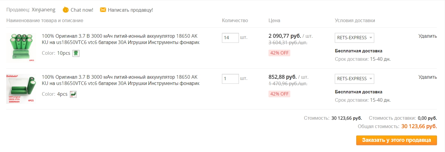

Проще уж тогда поставить аккум от EX+ на 28Ah, либо самому собрать из самых качественных высоко-токовых VTC6 на 3100mAh. Или высоко-токовые на 3400mAh - это такой же вес, только больше ёмкость будет 16*7=122=23.8Ah. Если как у EX+ собрать 16*9=144=30.6Ah. Дешевле выйдет почти на 50%. Что я и собираюсь сделать, а штатный сделаю выносным на руль или в рюкзак.
С кэшбэком выйдет в итоге 28650р.  :wow:

Цитата: Damir-777 от 27 Фев. 2018 в 12:35Или высоко-токовые на 3400mAh
На 3400 вроде нет высоко токовых макс 5(с кратковременными до 7 ) амер у панасоника.
Втц6 что-то больно дешевые есть подозрения но если не левые ценник слишком вкусный.

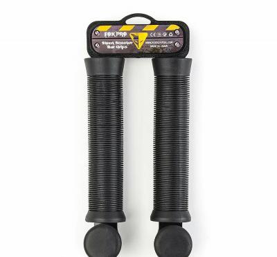

По поводу перчаток с подкладкой от мелких вибраций из-за дуба подвески. С такими недорогими грипсами для трюкового самоката перчатки не нужны, они прекрасно гасят все вибрации. Что касается износа рычагов, то если что, то буду делать на лазерке из титана.
