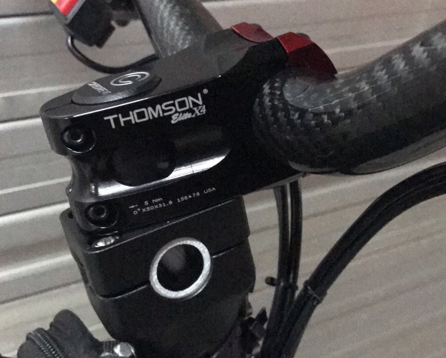

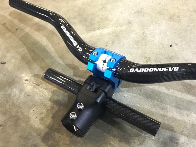

electro05
Цитата: Vinden от 02 Март 2018 в 07:49
А что в нем необычного? У меня так же сделано. А разве можно по-другому?
Конечно можно, причем в основном и делают по-другому.
В этом видео показано два вида инсталляции, помимо стандартного. Один из них с переходником для наращивания высоты.
И здесь совсем другое крепление.
А вы говорите...
Dualtron 2 EX+ (весна 2017)
АлександрМ
Цитата: Vinden от 02 Март 2018 в 07:49А что в нем необычного? У меня так же сделано. А разве можно по-другому?
Первый вариант: родной.
Второй вариант: Установка велоруля через специальный переходник. Аналог держателя стокового руля, только с большим диаметром.
Третий вариант: Переходник под веловынос от конторы карбонрево.
Четвёртый вариант: Переходная втулка под веловынос. В том же сообщении во втором видео человек такой ставит. Только он крашеный. Может тоже контора какая-то делает, а не местный токарь.

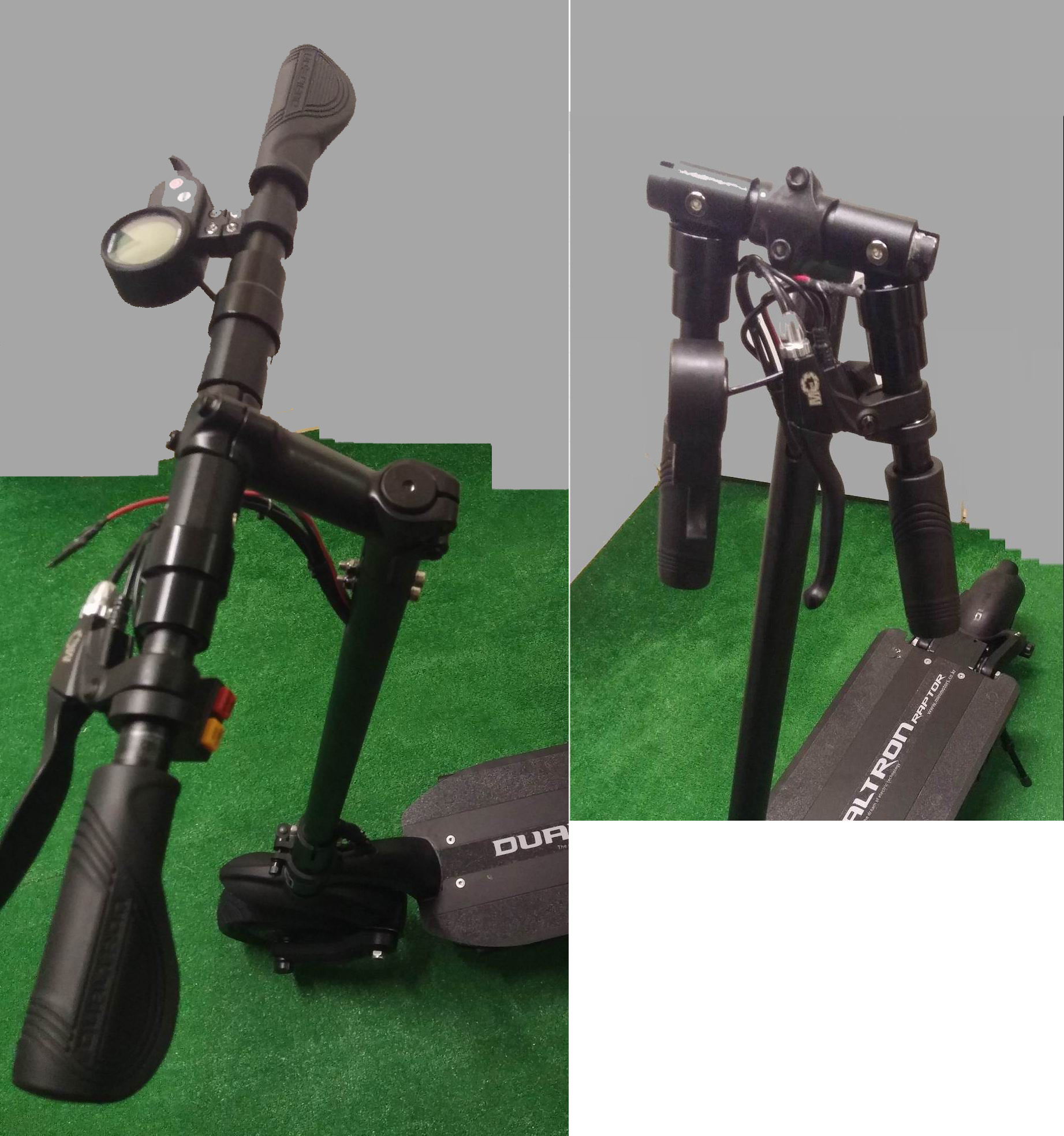

Vinden
У меня так сделано:
electro05
[user]Vinden[/user], Ну и у вас совсем иное крепление, чем на обсуждаемом видео. Там родной стакан сохраняется и в нем крепление для подвесного оборудования в месте стандартного крепления руля. Посмотрите внимательно.
Vinden
Да, понятно. Я имел в виду, что у меня, как на первом видео.
Я изначально хотел такое крепление:
Но оно есть только на карбонрево, где даже ручку от лопаты продают за 70 баксов  :-D
Решил сделать по-своему, причем не просто так, а с замыслом. Будет позже  :-)
