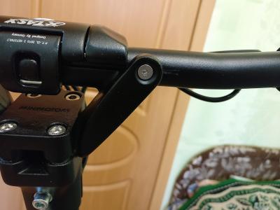

В том то и дело, что не покататься пока) Поэтому ковыряю, что могу. Вот руль складной сейчас переделывал... Постоял немного, понял, что низковато получается, почему то он ниже родного см на 5-7. У меня еще вынос стоял вперед на нём, что ещё убавляло пару см. Ручки там странные (на складном), загнуты вниз, в итоге руль от всех этих факторов становится ниже пояса. В итоге руль переделал - ручки выкрутил, и поставил наоборот, теперь вверх смотрят, и вынос убрал, сделал посередине. Руль стал выше на 5 см примерно, вот как раз что надо. И ручки смотрят вверх и вперёд, не загибаясь назад как на родном. Складывается теперь ровно вниз, а значит можно сложить его к дэке.

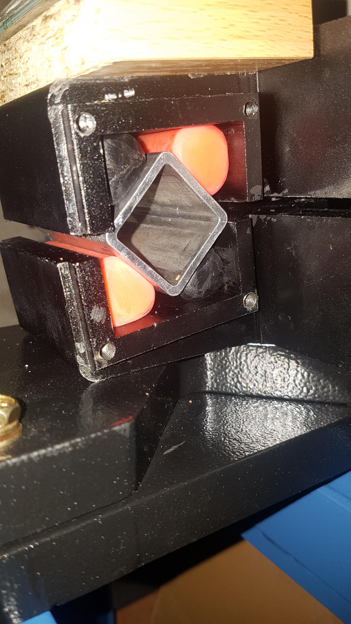

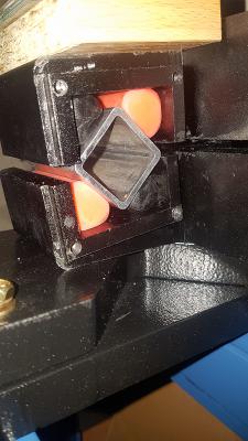

ЦитироватьУ кого то скрипит так же?
У меня на ультре тоже скрипело.
Добрался до задних стержней, укоротил их и скрип полностью прошёл.
Заодно поставил два стержня чуть помягче.
a.l.e.x.100
#8612
Супер! Люблю кардинальные решения! Так понял неровностей хода подвески от разных по жёсткости эластомеров нету? Наверно и подшипники стабилизируют. Эх, жаль тисков крупных не найду, покатаюсь сезон а там видно будет менять полиуретан или частично разработается как многие уверяли. Диван на колёсах хуже чем дуб (пробой до стакана при спрыгивании с бордюра, сильные клевки при торможении и нестабильность в поворотах, более глубокий ход подвески в ямки-неровности на дороге) поэтому нужна золотая середина. Дуб тоже очевидно плохо, ударные нагрузки на и без того не лучший алюминий, подшипники, есть риск расколоть силумин крышек МК.

АлександрМ
Цитата: Александр.. от 14 Март 2018 в 23:34Добрался до задних стержней, укоротил их и скрип полностью прошёл.
Реально эту процедуру провести без промышленного пресса, с помощью G-струбцин? Какого размера должны быть струбцины, чтобы сжать узел задней подвески с новыми эластиками?
Александр..
Я использовал пресс, F образными струпцинами не реально сжать, про G спрупцины не знаю, возможно  только мощные справятся.

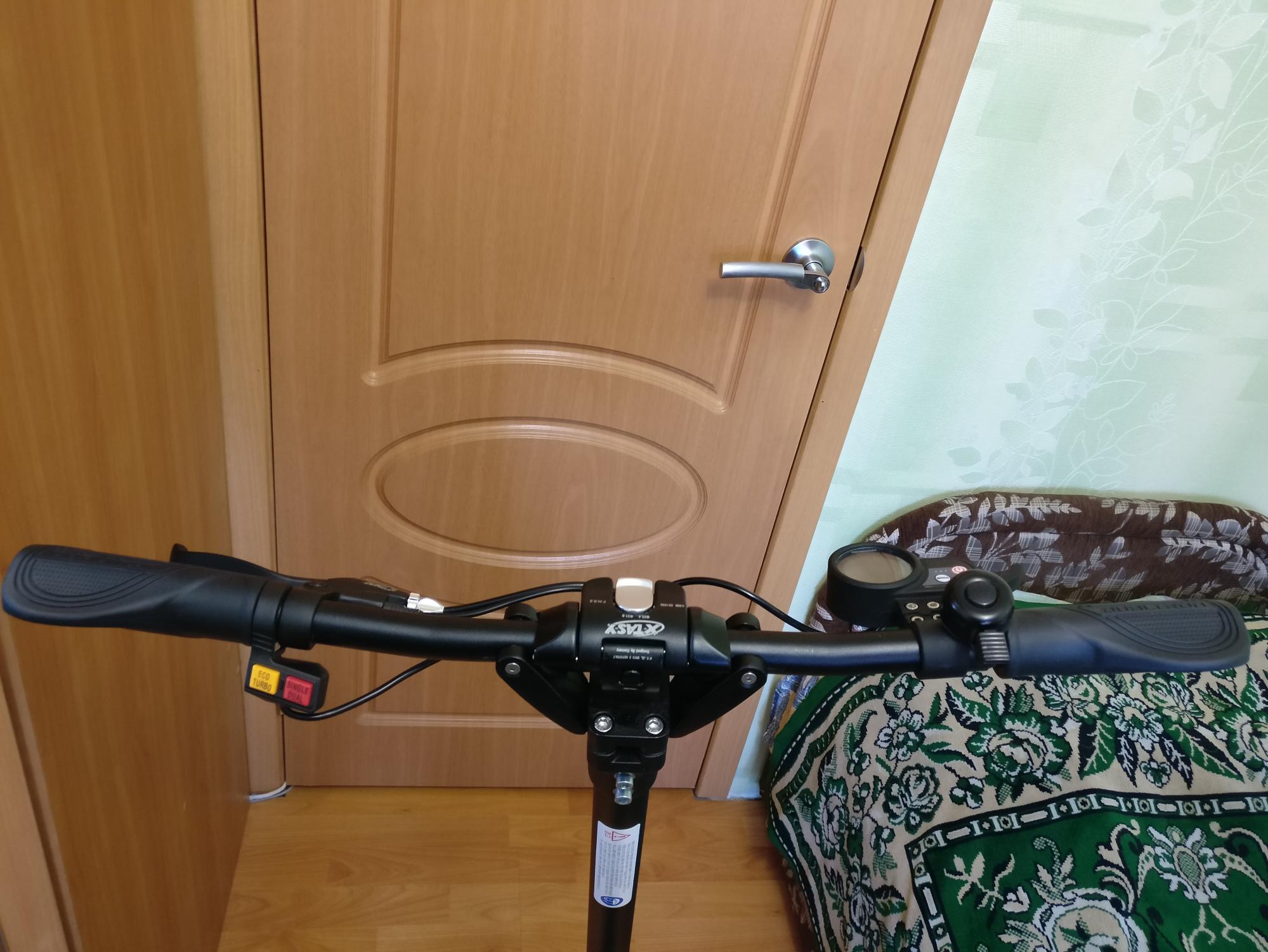

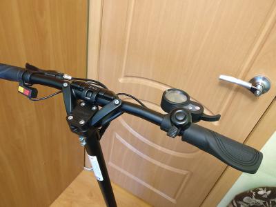

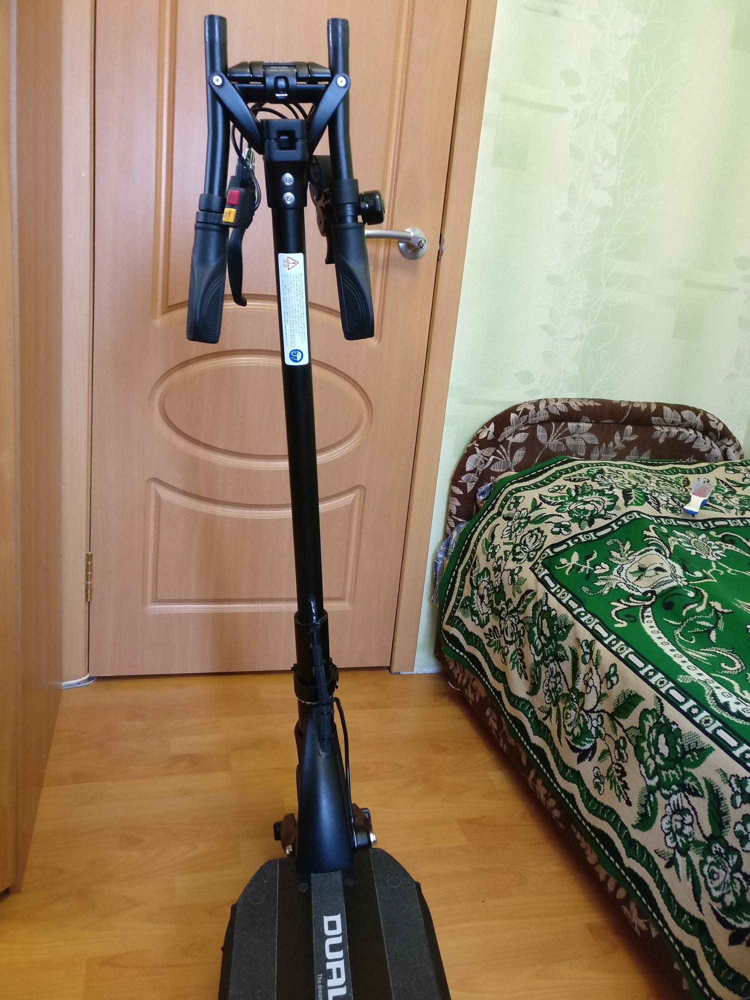

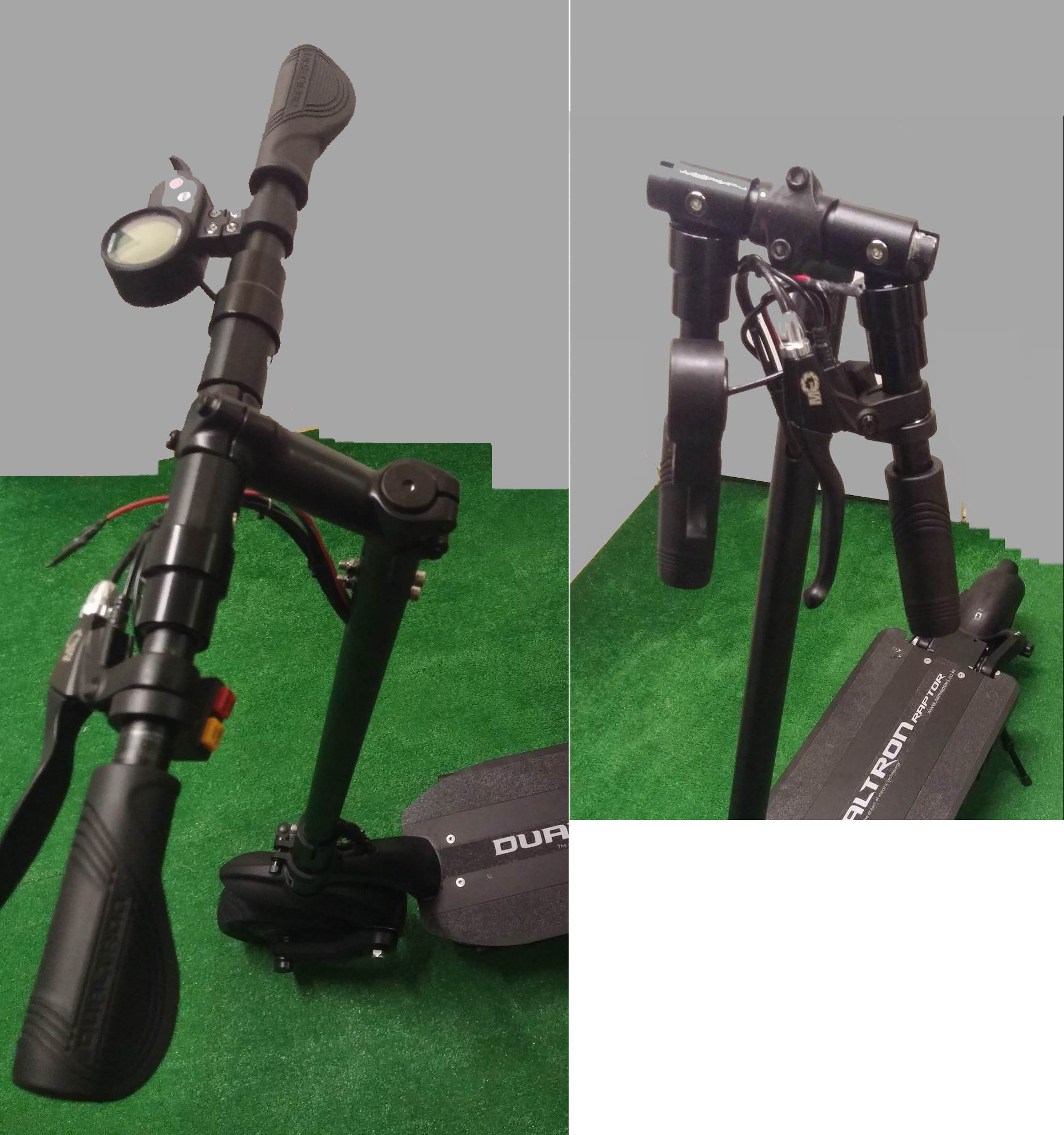

ElectroN05

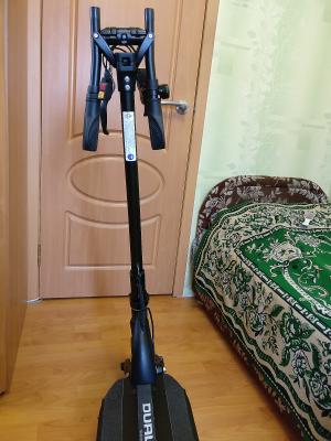

Цитата: АлександрМ от 15 Март 2018 в 02:13Фото/видео приветствуется... для последователей будет полезно.
Не вопрос) Вот фото до
Вынос вперёд, и ручки вниз(стандартно). Очень низко получается, на малых скоростях руль за пояс заваливается при повороте.
Перевернул ручки, и руль по середине поставил, без выноса.
Стало гораздо выше и удобней, и по высоте хорошо, и упор в руль хороший, а это важно для Раптора, т.к на нём надо постоянно прижимать переднее колесо, чтоб не шлифовало. Сам хват так же понравился, прям то, что я хотел. Перевернуть легко, надо только эти шурупы выкрутить, и перевернуть ручки наоборот.
И кстати теперь руль складывается нормально, вниз вдоль руля, а значит и к дэке будет складываться нормально.
А не как с выносом вперёд, ручки в сложенном состоянии назад торчат и к дэке не сложить.
volodiaa
[b-b]ElectroN05[/b-b] Складывается конечно лучше, а вот для рук удобно?
и не поломает крепёж при торможении или газе? в тех местах где ручки привинчены.
Vinden
Ручки там по-любому надо ставить прямые. Эти кривые никуда не годятся, как их не верти. Они для трюков каких-то, чтобы удобнее перехватывать при вращении. Зачем на самокате - непонятно.
Можно просто взять трубки и поставить вместо штатных.
Или прямой руль с выносом.
ElectroN05
Цитата: volodiaa от 15 Март 2018 в 18:14Складывается конечно лучше, а вот для рук удобно?
Хват удобный. Удобнее чем на стоковом. На стоке ручки загнуты назад и вверх, а тут фактически они прямые. Когда берешься за грипсы, ощущение, что держишься за абсолютно прямую палку. никакой кривизны не чувствуется.
На счёт сломается крепёж - исключено, вообще механизм складывания у этого руля очень надёжный, а если чуть обмотать внутреннюю часть ручек изолентой, как сделал я - он становится абсолютно монолитным, ни малейшего намёка на люфт, даже не ощущается, что это складной руль. Кстати сами ручки там гораздо толще, чем у стока, а у основания ещё усилены - толщина там миллиметров 5. Минус только то, что складывать/раскладывать довольно долго.
[user]Vinden[/user],  Они фактически и так прямые, по крайней мере если вот так перевернуть, кривизна практически не ощущается. Над выносом ещё подумаю, после того как покатаюсь какое то время пойму, нужен ли...
