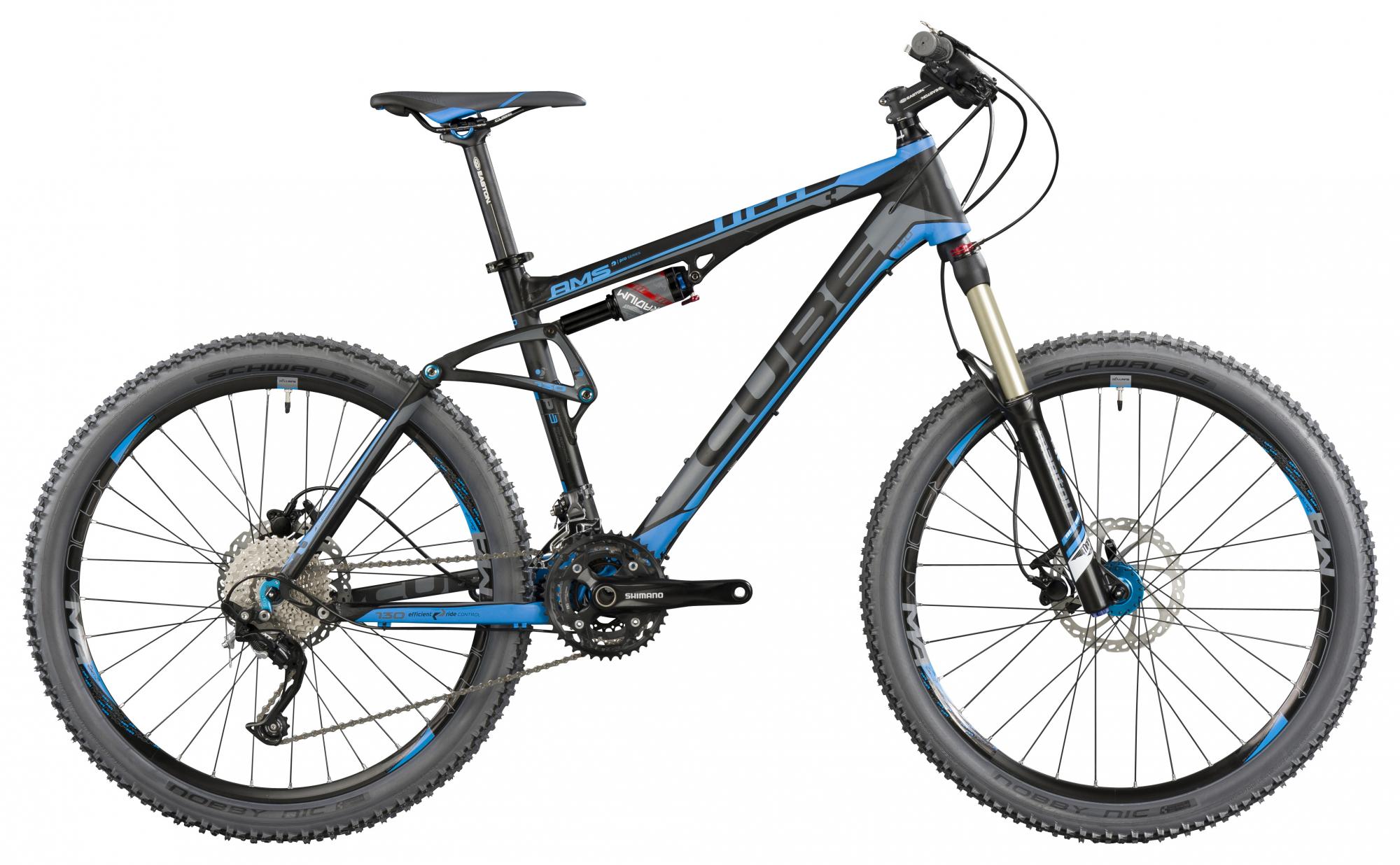

И так,было решено приобрести как платформу CUBE AMS 130 для постройки эл.вела.... (есть тема ранее созданная мной,из советов понял и  решил отказаться от простр.рамы,100-а км\ч и т.д. :ah:....)
Желаемое:
1)пробег до 50 км (до работы ~25 км в одну сторону)
2) скорость до 60 км
3)желательно иметь возможность без последствий спрыгивать с бордюра ) (мой вес 80кг)
Собственно нужен совет в плане компонетов,какое мотор колесо посоветуете? аккум? что нужно поменять из уже имеющегося на данном веле? (тормоза?вилка?диски?)
бюджет ограничен суммой 70тыс....
Так же интересует возможность помощи по сборке и настойке-доводке данного вела,разумеется Ваш интерес будет учтен :hello: ;-)

Донор вроде не плохой. Считаем акум: при такой скорости нужна мощность не менее 2 кВт и минимальный расход будет около 20 втч/км. На 50 км нужно будет акум минимум на 1 кВтч, с небольшим запасом 1200-1500 втч. Идём в конфигуратор Акума выставляем там конфигурацию 17s6p выбирая Samsung INR18650-30B или аналогичную по характеристикам. МК можно взять мак 8T или любой другой на максимальную мощность не менее 2 кВт. Можно заказать там же. Ну контроллер на соотв мощность (30-40 a) и прочую "мелочевку" (ручку газа, тормозные, дисплей)...
По первоначальным прикидкам бюджет такого аппарата будет не менее 100к. Или надо будет что- "урезать"...
PeaceHaver
Урезаем мотор до 500 Вт и 40 км/ч или увеличиваем бюджет раза в полтора.

Донор просится под лайт. МАС ( eZee ), контроллер 40-45 А 700 Втч съемная батарейка и два зарядных дома и на работе.
Будет +8 кг , 60 КМ/ч и сохранение всех возможностей байка.
