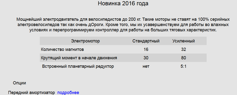

VORSPICE
Цитата: Василий22 от 01 Май 2016 в 12:39
[user]VORSPICE[/user], А как Вы смотрите на готовый эл.вел стоимостью 92т.р Минусами этого вела можно считать тяжелую раму и он для больших людей,но цена более менее привлекательная...учитывая 7-ми скор.планетарку в комплекте и "жирные" обода.По электро-комплекту надо уточтять емкость,скорость и т.д.Вот картинки..
(не реклама,готовый вел и делать уже ничего не надо)
что то не нашел там электричества)))может не там смотрю?)))
http://velobig.ru/NewBig.shtml
