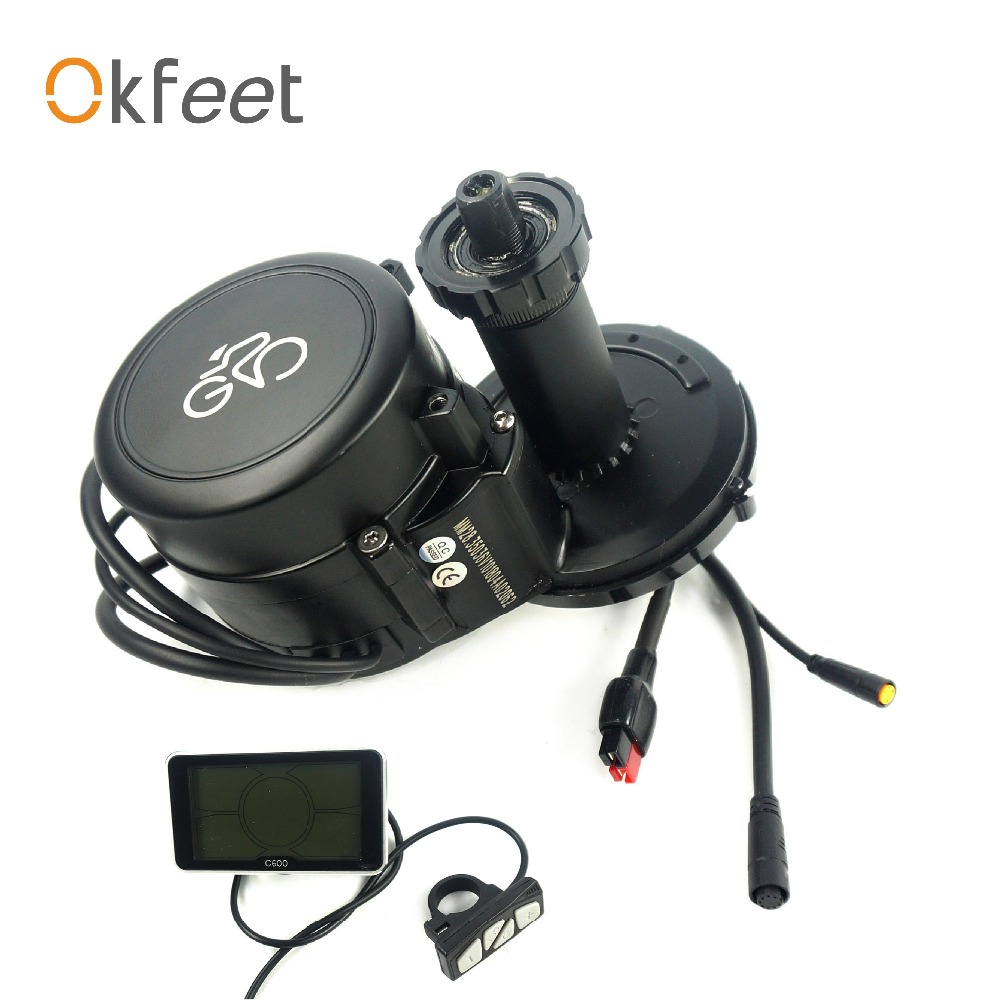

atomohodez
Varfolomey
baddl
Нигде нет упоминаний, что это Lingbei. И с самого сайта моторы тоже пропали (только на баннере мелькают).

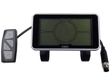

atomohodez
#445
[user]baddl[/user], как пропали с сайта? вот же:
http://www.lingbeimotor.com/index.php/content/28.html
по моему моторы одинаковые, отличие только в дисплеях
