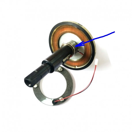

Правильно ли  я понимаю, что правый подшипник вала (он там скольжения штоле) идет только в комплекте с валом и датчиком момента?
