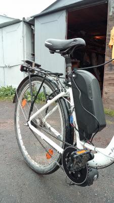

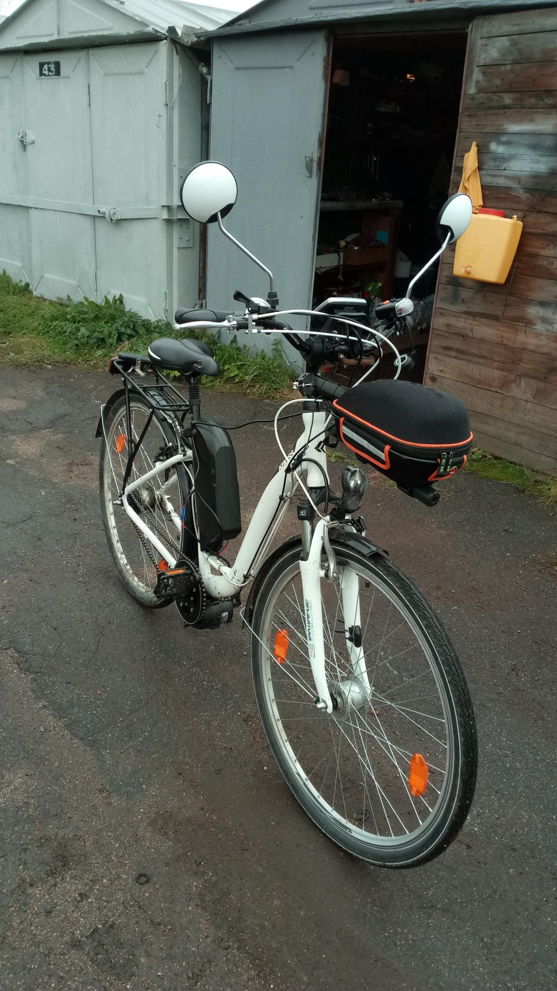

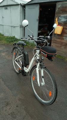

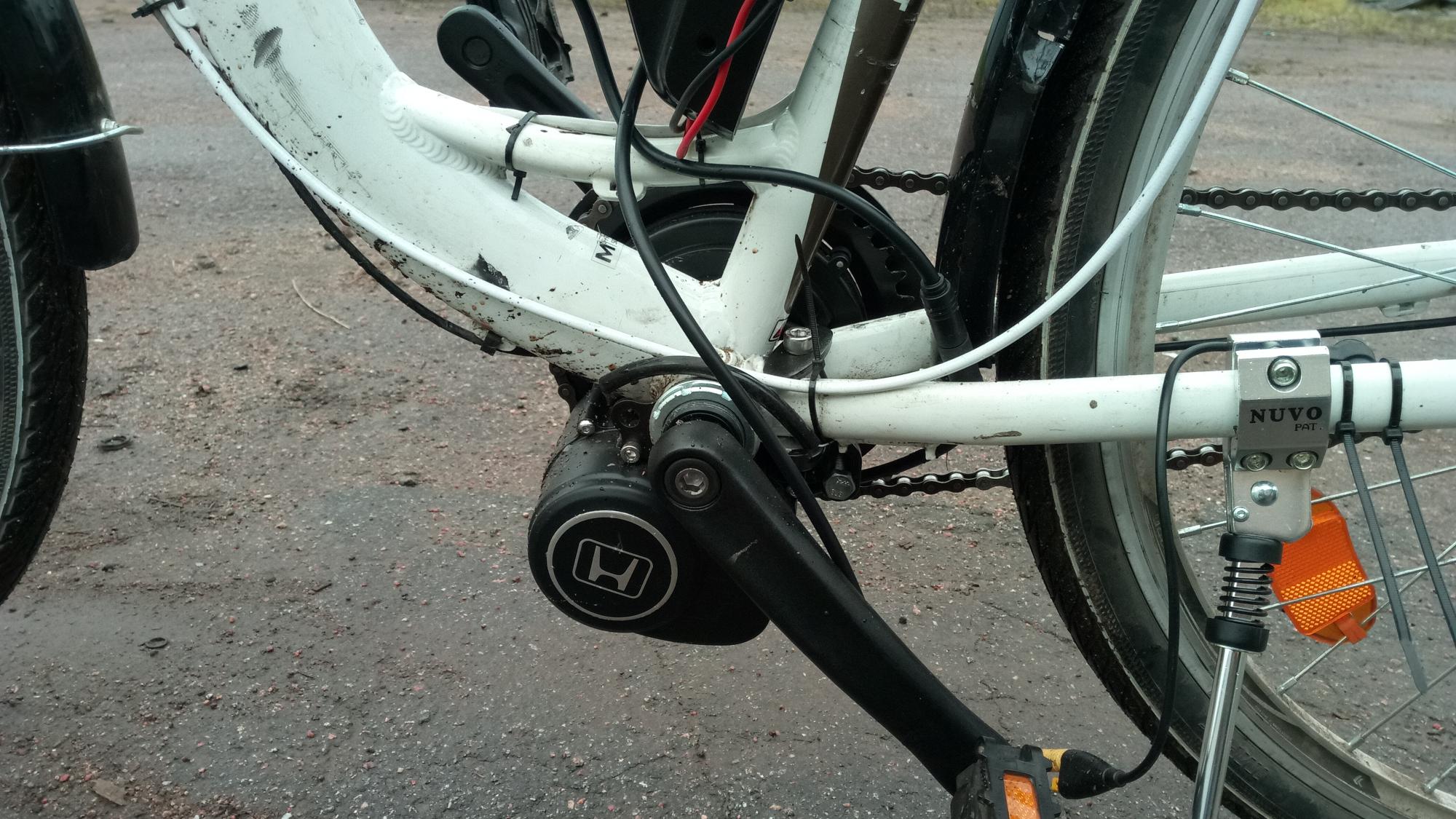

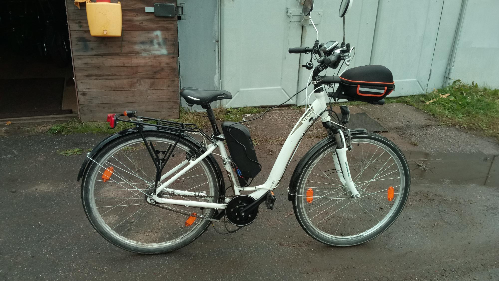

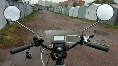

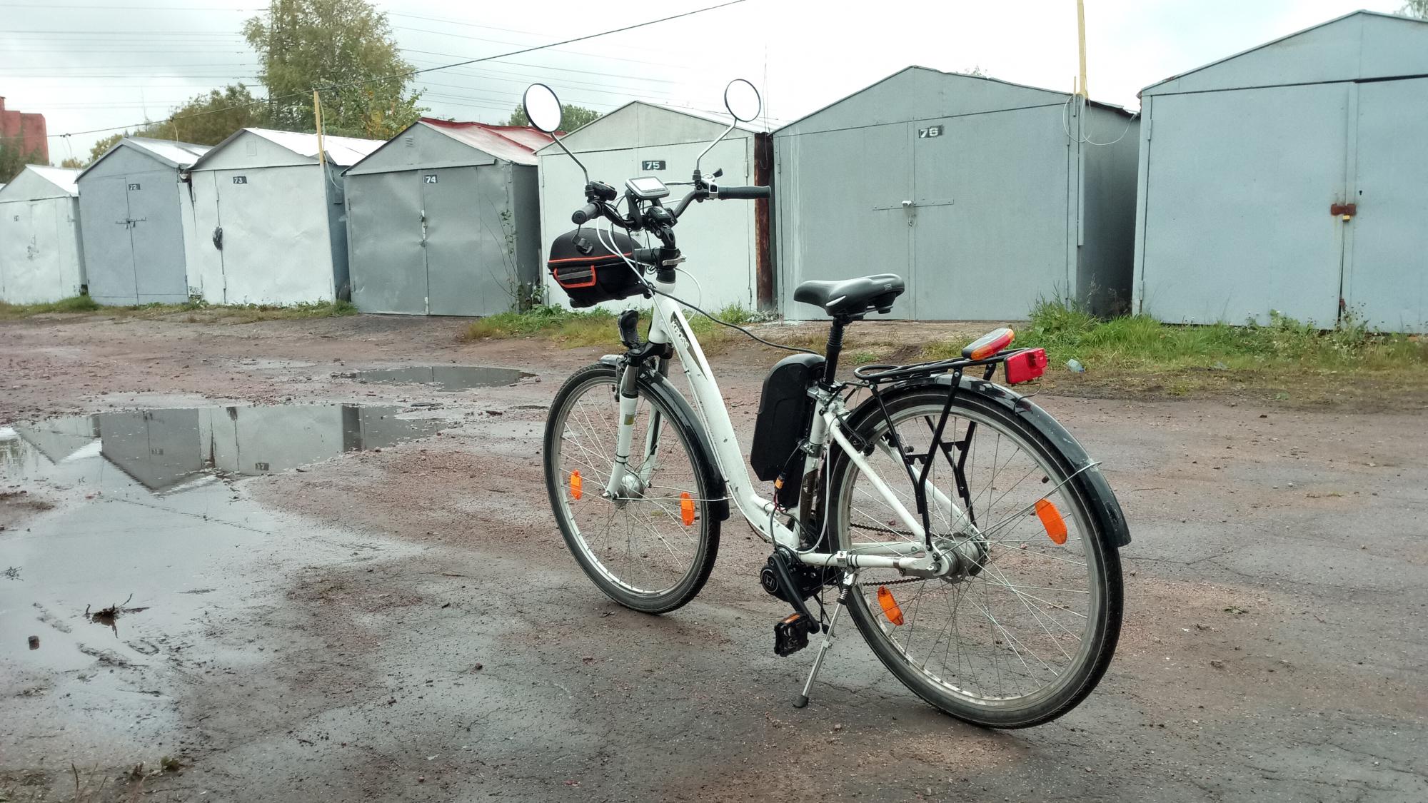

Приветствую коллеги! Разобрался я с непонятками по работе мотора. Сопля в курке газа вылечена и моторчик вроде крутится, как положено.
Установка на велик (дорожный комфорт с планетаркой 28") прошла более-менее гладко, за исключением того, что каретку внутри покоробило (видимо в процессе сварочных работ) и вал туда отказался лезть. Ну у нас в России без напильника - никуда. Пришлось убрать наплывы вручную. Пробные поездки показали, что этот движок - именно то, что я и хотел (вернее нея, а супруга). Плавный подхват ассиста, не высокие скорости, экономичность, компактность. Очень приятно ехать! Торк работает и это, конечно, не PAS, пусть даже и настроенный, на Бафанге. Работает именно так, как и ожидалось, т.е. помогает когда нужно и отдыхает вовремя. Скоростей особых не достиг, максимум под педалями 30 км/ч и на курке газа - то же самое. Но... У меня сейчас звезда на планетарке большая стоит (23 зуба). Осталась с того времени, когда этот велик под ДВС КД-80 бегал. Верну штатную (18 зубцов) и скорость добавится. Аккумулятор 48в13Ач. Думаю, что в режиме педалирования хватит примерно на 60-70 км. В сравнении с ПП и колёсным редукторником, этот движок гораздо плавнее поднимает обороты. ИМХО совершенно спокойно можно обойтись без курка газа и штатными (без микриков) тормозными ручками. Не мощный (до 750 Вт) и, хотя алгоритм распределения токов довольно странный, в общем я доволен. Жаль, что лето кончилось.
"Бодания" с продавцом из-за непонятной работы курка газа и ещё некоторых мелочей привели к тому, что он по своей инициативе прислал мне новый контроллер (сам идею подал, что он кривой, я его не вынуждал,  и сам отправил), который после проверки работоспособности отправился в запасники. Честно говоря впечатление такое, что продавцы совсем не знают, что они продают. Не владеют вопросом совершенно.
Велик сейчас в состоянии "всё на соплях", так что не ругайтесь на фото.
Здесь кто-то писал, что ждёт звезду на 52 зуба. Дождался? Установил? Как впечатления? У неё BCD 110мм? Отпишись, пожалуйста.
