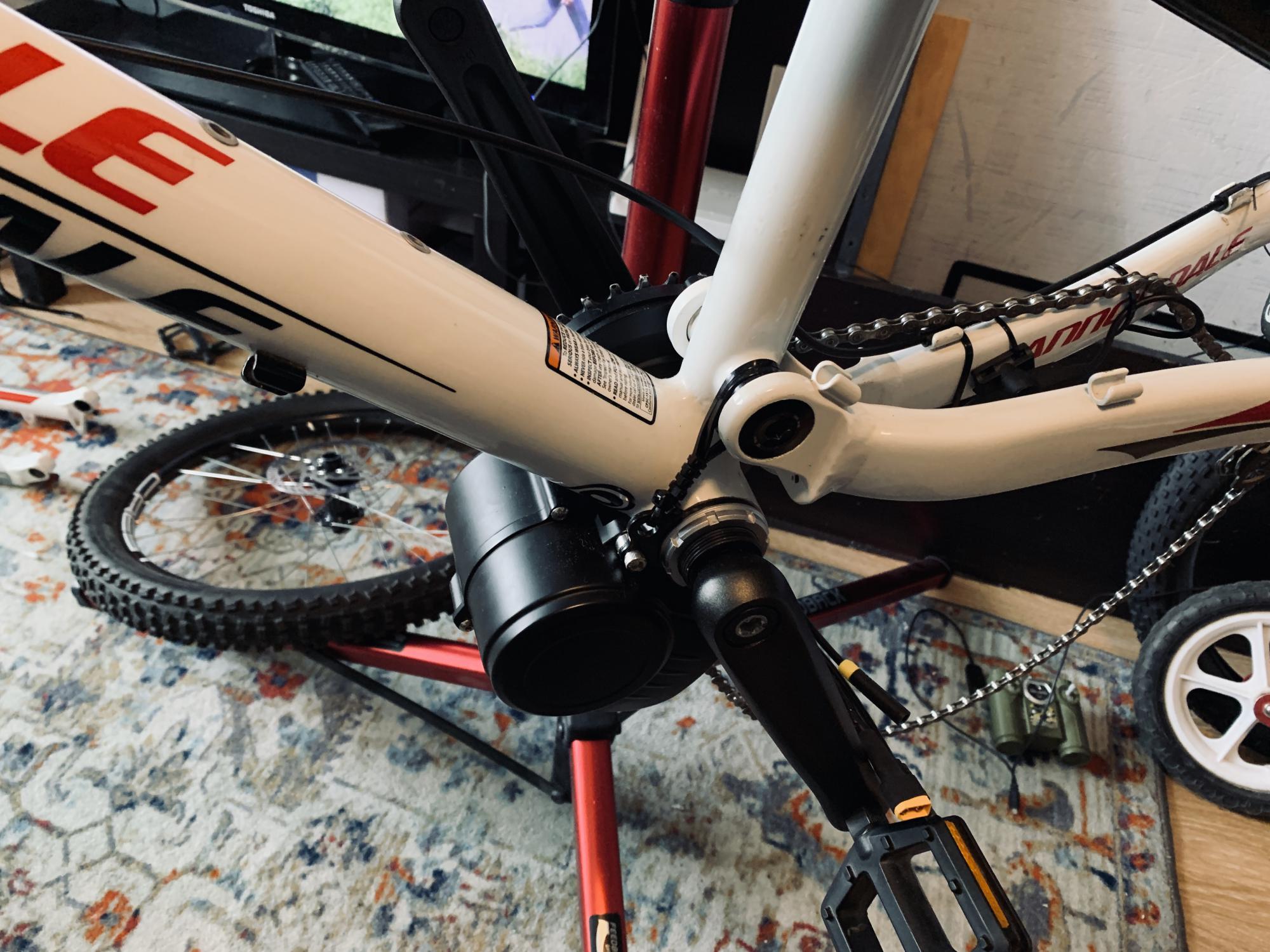

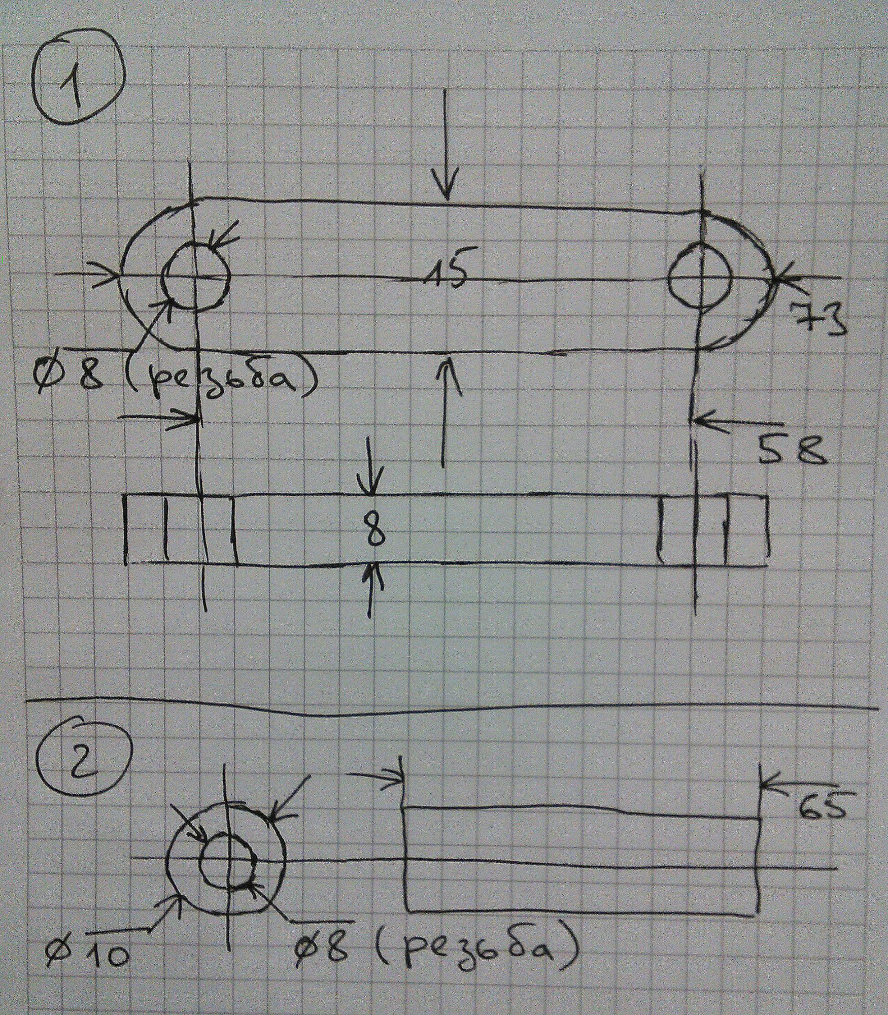

#741
Кто-то советовал для подвеса затянуть каретку получше, и мотор никуда не денется без закрепления заднего кронштейна. Это не так. Мотор упорно поворачивается вперед и заминает раму! Хотя проехал всего 50 км, но уже два раза его возвращал на место. Надо что-то делать. Есть свободное ухо на кронштейне мотора. И полая втулка крепления аммортизатора. Заказал токарю две детальки - это будет распорка: 1) планка из алюминия: длина 73, ширина 15, толщина 8, два отверстия под резьбу на 8 с расстоянием между осями 58; 2) трубка из алюминия: длина 65, внешний диаметр 10, внутренний диаметр под резьбу на 8. Плюс два болта из нержавейки с этой же резьбой на 8, у первого длина по резьбе 76, у второго длина по резьбе 11.
Добавлено 26 Сен 2019 в 22:27
Цитата: producer77 от 20 Сен. 2019 в 17:54
Снял со стены Cannondale Rize и повесил на него  /:-)
Хомут из стяжек бесполезен. Мотор крутится вперед, а не назад. И с такой силой, что стяжки вообще никогда не помогут.

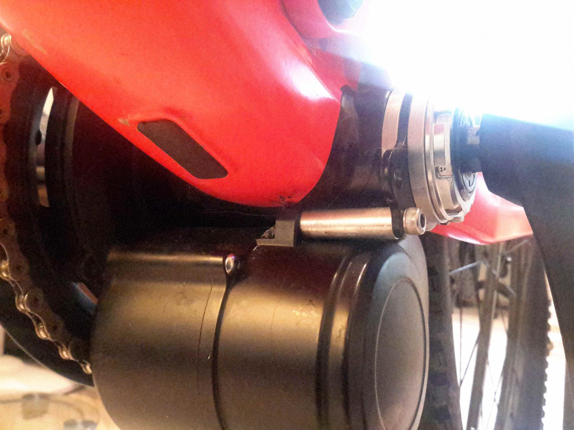

#743
На фото видно, где моторчик заминает раму. Можно попробовать напихать холодной сварки, чтобы получить клин и распределить таким образом нагрузку. Кареточный стакан замотан изолентой, моторчик можно будет снять.

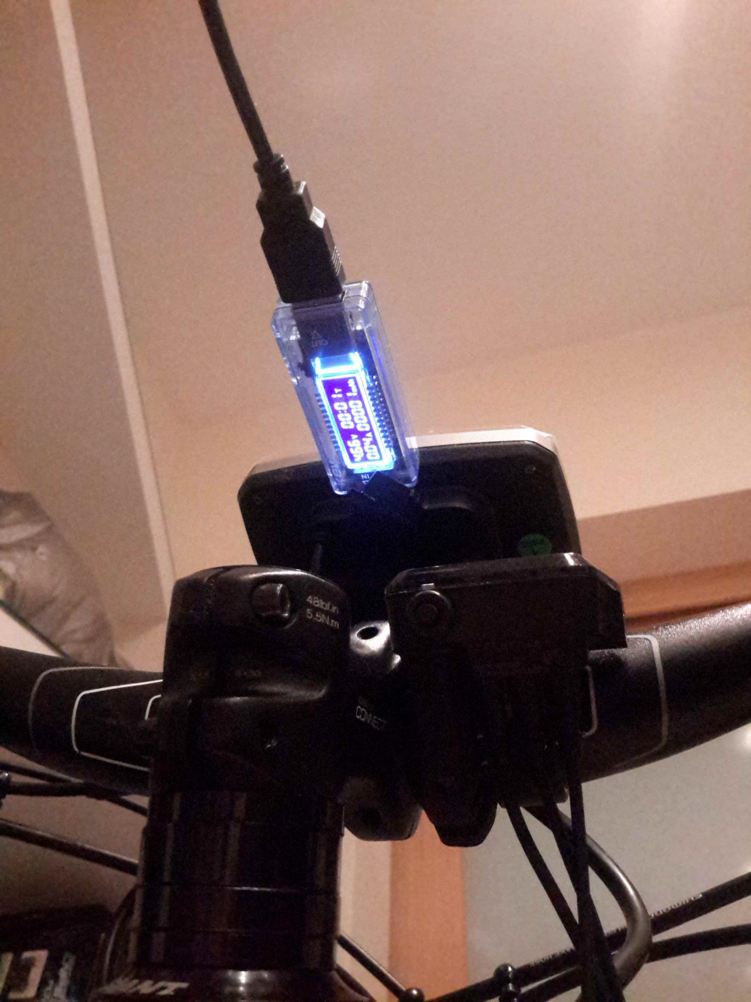

aka2000
#755
Цитата: Kadagazov от 27 Сен. 2019 в 17:04Также неясно, какой ток даёт разъём USB на VLCD5.
Показометр какую-то фигню показывает
Когда включил, было 0,2A и быстро падает значение. Индикатор батареи на VLCD5 показывает анимацию делений зарядки.
