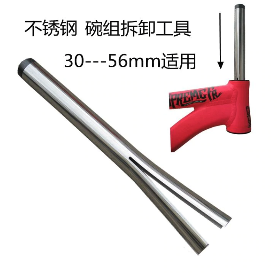

У меня каретка PressFit. Уже заказал инструмент:
Продаю новую пространственную раму для мощного электровелосипеда https://electrotransport.ru/index.php?action=fads;id=1839
Lex Metaller
...на вашей картинке простая выколотка рулевых :bw:   ....это ни разу не запрессовщик для прессфита.... :bn:
Это подходит и для PressFit - 11:40
https://www.youtube.com/watch?v=2d_pqvVfwx0
Я говорил про снятие.

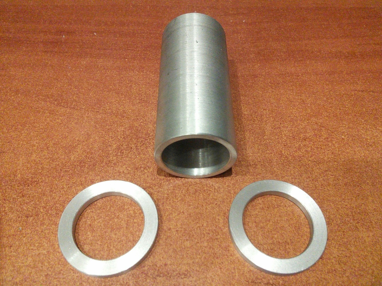

aka2000
Заказал токарю переходник из алюминия за $12!
Цилиндр. внутренний диаметр 33,5 мм, внешний 40,95 мм, длина 89,5мм
Шайбы. внутренний диаметр 33,5 мм, внешний 47 мм, длина 5мм
Это для PressFit каретки BB-MT500-PA https://bike.shimano.com/en-EU/product/component/deore-t6000/BB-MT500-PA.html
Lex Metaller
...ну это-то да....в принципе эта штука элементарно делается из любой трубы... :bw:

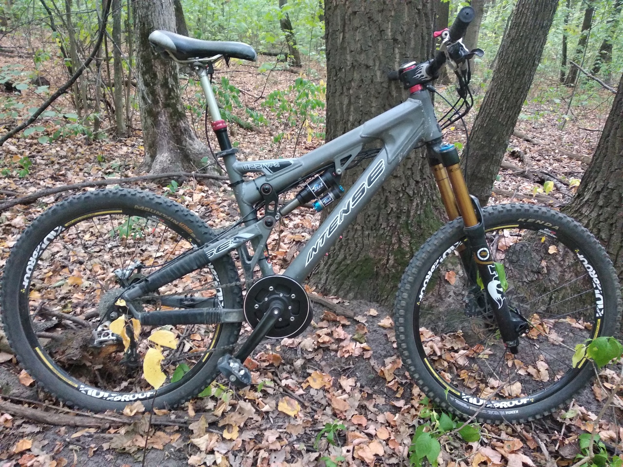

Keeper
#717
Итак, в позапрошлые выхи приехало всё, собрал, в эти выхи полноценно покатал, 150 км.
Приделал "крылья" к фрирайдному старичку, дабы он снова начал летать. :)
И пошло поехало.
Возникли какие-то щелчки, при старте, когда мотор дает нагрузку щелк-щелк и иногда при остановке педалей, снимает нагрузку и снова щелчок слышен. Что это может быть? Фривил внутри разбалтывается или что-то иное выходит из строя?
И второй момент. Вроде как тоншенг, с торком, но в то же время странно себя ведет, на мой взгляд, почти как бафанг, на высоком каденсе..
На старте если давишь несильно, он тоже тянет умеренно, затем поддал, и мотор явно тоже от себя добавляет. Сенсор вроде как работает. Но это на малом каденсе. Так что вроде как торк-сенсор чувствуется. Однако, так происходит только считай на старте,  при разгоне. при первых  нескольких оборотах педалей, а потом когда каденс вырастает, мотор наоборот перестает добавлять своих усилий. И особенно это ощутимо в горку, когда только стартуешь в горку и еще не раскрутился, он давит чуть ли не 100% ,потом раскручиваешься в горку, поднимаешь каденс и сразу чувствуешь, как вел тяжелеет, то есть мотор давить перестает, в этом плане работая, как бафанг. Странно, мощность вроде как должна быть на педалях нормальная, давим-то в горку, и даже стоя, хоть и с высоким каденсом, а мотор словно ее не ощущает при частых оборотах  и сенсор не реагирует.
Это что, такая особенность в работе торка на всех тоншенгах, отказ сенсора работать при высоком каденсе, и об этом париться не стоит, или же это сенсор уже постепенно накрывается? Проехал-то всего 150 км.   .
И еще вопрос, до какого вольтажа примерно разряжается аккум (48 В) к моменту, когда перестает работать мотор? Кто-нибудь  высасывал аккум до отключения системы? Продавец батареи указывал что-то около 37.5 В. Я уже проехал 125 км с ассистом в 2-3 режимах, и полоска заряда показывает оставшуюся треть или даже четверть заряда.(монитор ХН-18) Вольтаж по окончании проезда этих 125 километров был 45 В. (стартовый (полный заряд батареи 54.5 В)). Причем проехал первые 80 км, а полоска заряда даже не шелохнулась, но потом сегодня прокатил еще 45 км и сразу внезапно остаток в четверть заряда. Как-то неравномерно даются показания.
ILYA86
У меня на комплекте 48v 750w 12Ah лифер экран wlcd5 отключение системы на 40 вольтах, причём  только на оставшихся 5%-х ёмкости начинает уменьшать деления заряда батареи, но это скорее связано с особенностью данного типа аккумулятора т.к. кривая ёмкость/вольтаж не такая ровная как литий ионных аккумов, а этот комплект заточен именно под литий ионки. А по поводу торк сенсора, при пробеге 350км стал замечать, что при подъёме (обычно в самый неподходящий момент) мотор ненадолго перестаёт помогать, пока лечится выкл/квл системы. Неужели такой не надёжный торк сенсор? Стоя на педалях приезжаю порядка 5-10% (иначе по лесу никак).
