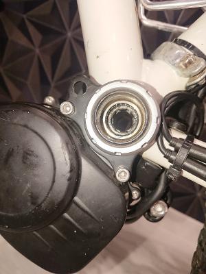

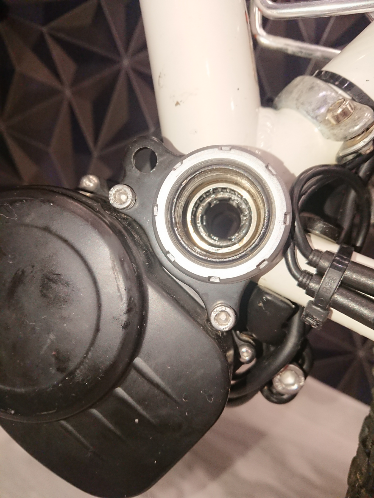

Люди добрые,  подскажите пожалуйста как добраться до пружинок которые влияют на торк сенсор.
Снял фривил вижу торк сенсор, но как его снять непонятно.

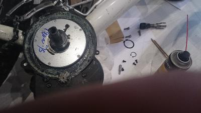

ILYA86
Ака2000, спасибо! После просмотра видео с заменой вала шатунов картина прояснилась: вынимаем вал, со стороны левого шатуна аккуратно из подшипника выбиваем торк сенсор и всего делов. Главное!!! При выбивании торк сенсора вылетают пружинки (делал дома поэтому нашёл без труда, делал бы в гараже или на улице, шансы найти стремились к 0)

ILYA86
#781
Всё собрал, пружинки немного растянул, в подвешеном состоянии работает. На днях проведу тест в битце, потом отпишусь.
Тест пройден, изменений в работе нет, но проблема некорректного поведения торк сенсора (периодически пропадает тяга мотора) решилась. Дело было в датчике скорости, отреагировал угол и расстояние до магнита и всё заработало как прежде.

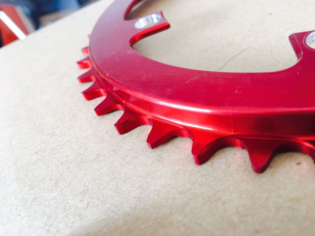

Я вот такой вариант нашел, но мне кажется эти звезды не NW https://ru.aliexpress.com/item/4000097940509.html?spm=a2g0o.productlist.0.0.53978ddfUdN0Kc&algo_pvid=e9adc88d-9341-4716-8486-7b5f8c995a4a&algo_expid=e9adc88d-9341-4716-8486-7b5f8c995a4a-0&btsid=fc3377a4-f397-45ee-8230-b5d2c76827e5&ws_ab_test=searchweb0_0,searchweb201602_8,searchweb201603_55. Хотел себе 36Т установить.
Передо мной лежит одна такая на 34T. Она простая и без выноса. От установки отказался из-за сравнительно худшей линии цепи. Если поставлю Alfine8, то может быть ещё пригодится. Но это нужен другой донор с разрезными дропаутами.
