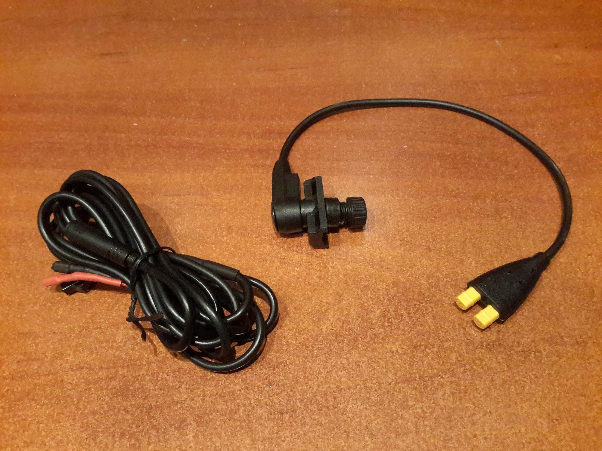

Цитата: Kadagazov от 27 Сен. 2019 в 17:04На али вижу сплиттер для кабеля датчика вращения
Вот эти шнуры

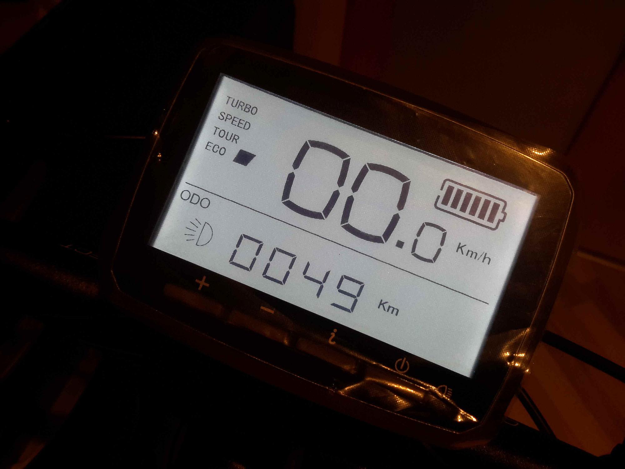

На дисплее индикация включенной фары (и когда фара включена, работает подсветка экрана)
Но мне не нравится идея тащить провод питания фары от заднего колёса через всю раму.

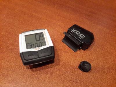

Заметил такую аномалию, при включенном питании, даже когда не используется моторчик, не работает автономный беспроводной комп VDO A8+ (снял его нафиг, на VLCD5 основные параметры есть)

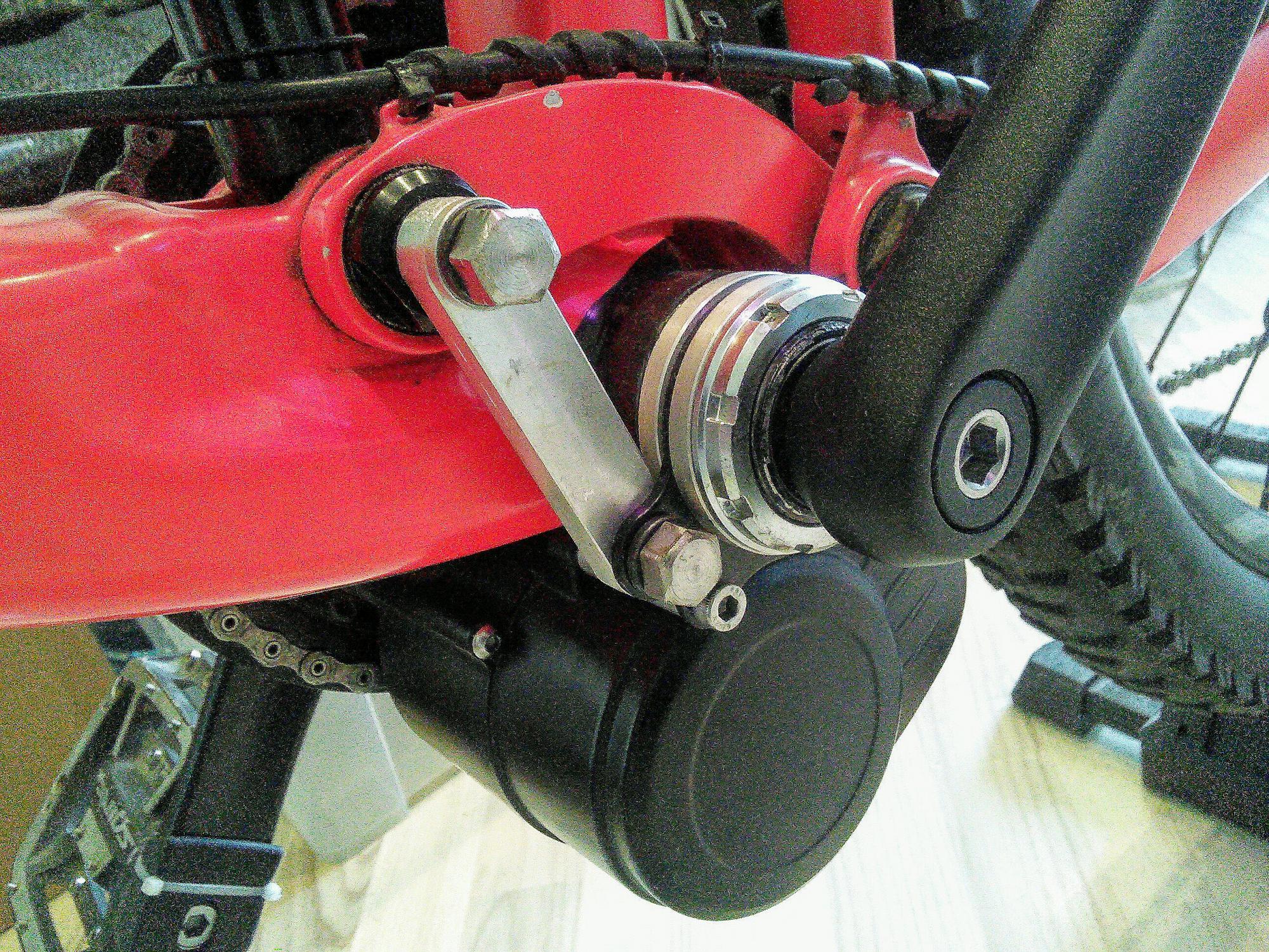

Забрал у токаря - $20, установил на велик.

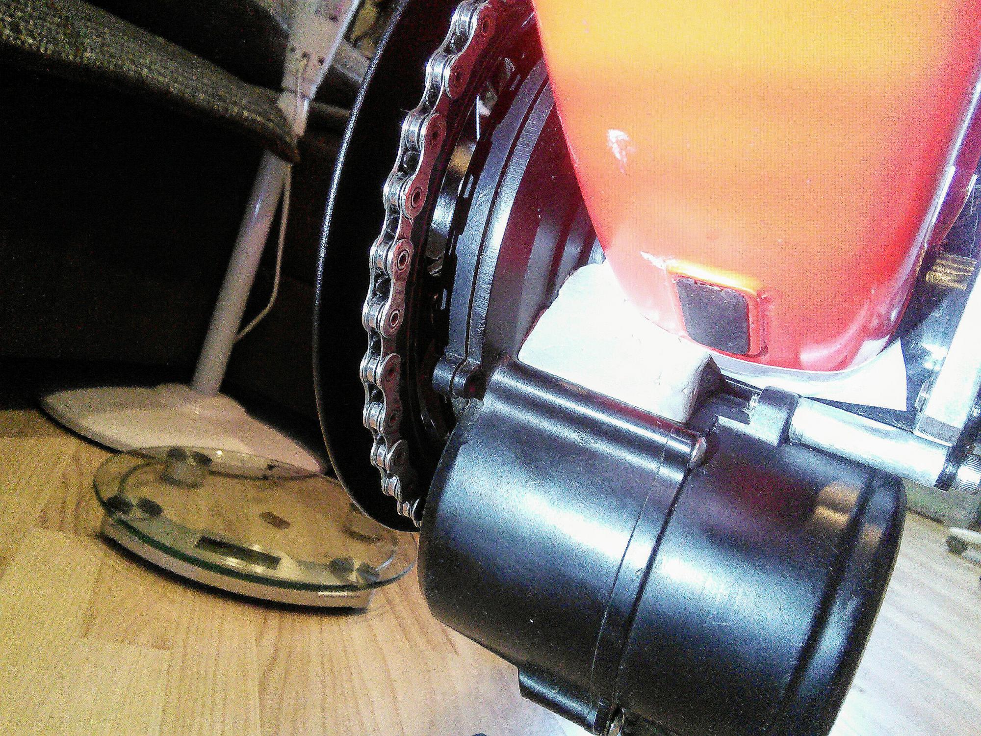

aka2000

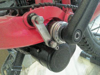

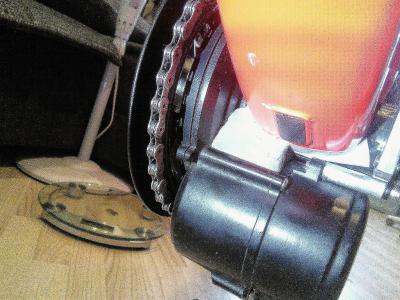

Налепил холодной сварки. Получился своеобразный клин. Идея в том, чтобы распределить нагрузку  на выкручивание двигателя вперёд. Задний родной кронштейн был со стороны корпуса ротора не просто так.
