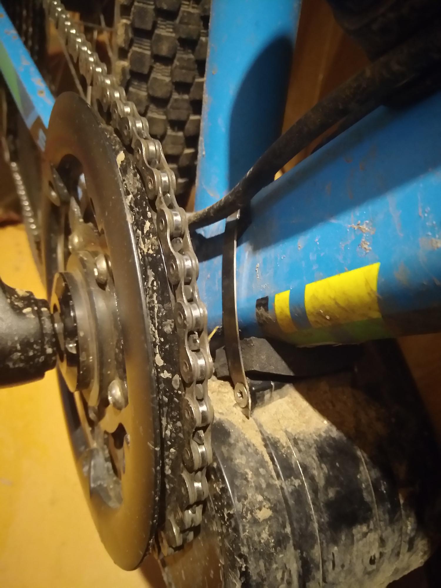

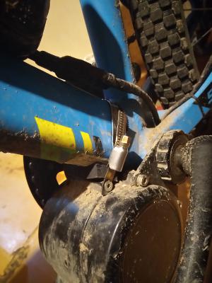

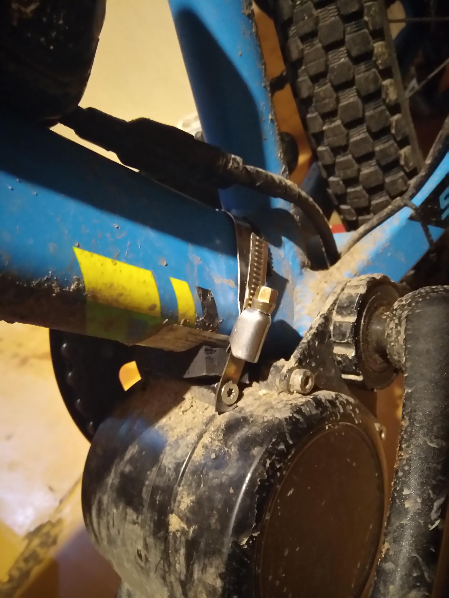

Спасибо! Да ,это монументально. Пока притянул к раме хомутом из проволоки. Усилие там небольшое нужно, только вес мотора поддержать, думаю и хомутика из тонкой узкой нержавейки хватит.
aka2000
Я тоже не оценил, с какой силой он крутится, когда увидел маленькую вмятину на раме в первый день. Только ещё сильнее закрутил каретку. Хотя знал в теории по видео и фоткам, что бывает. А удивился только со второго захода, когда вмятина увеличилась.

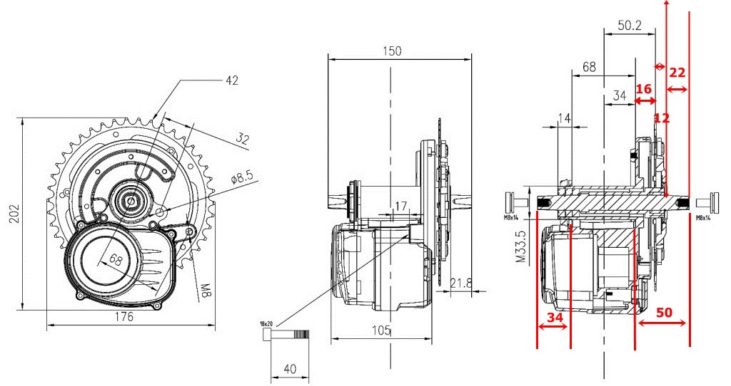

Подскажите, какая логика у разработчиков Tongsheng TSDZ2 при выборе ширины вала каретки ? По моим расчётам заложен несимметричный Q-фактор или я не прав?
На 68 каретке расположение вала такое, что справа шатун (кривошип) крепиться к краю вала, который расположен на 50 мм от края каретки, а слева на расстоянии 34 мм. (такая же несимметричная ситуация с каретками 100 и 120 мм). То есть правая нога  на 15 мм дальше от оси рамы чем левая.
Ситуацию можно исправить только если взять для 68 каретки  двигатель для 100 мм каретки и добавочными спейсерами справа (где звезды) отцентровать вал, чтобы и справа и слева шатуны были на одинаковом расстоянии от рамы (каретки). Но вал для 100 каретки вроде как 185 мм :  185 - 68=117 мм / 2 =58,5., 58,5-50=8,5 мм, т.о. надо будет спейсерами отодвинуться  на 8,5 мм,  ещё дальше линию цепи, которая и так "страдает" .  Хотя можно было бы изначально сделать нормальный вал - не 150, а 166 мм и шатуны были бы на месте- на равном расстоянии от центра
Или я чего не понимаю и такое несимметричное расположение шатунов нормально? Разъясните, пожалуйста, кто понимает.
(красный цвет на чертеже - это мои расчёты и  предположения)

[user]viziri[/user], тут дело не в логике а в том что почти невозможно ведущую звезду поставить вплотную к каретке ибо тогда шестерни редуктора придётся ставить снаружи относительно этой звезды, потому и чейнлайн такой дурной  :pardon: ....ну а нессиметричность ввиду того что не хочется делать Q-фактор совсем уж циклопическим...он и так там немалый...единственный выход для относительной симметрии - разные шатуны...я заменил правый шатун на бафанговский, он почти прямой, а левый остался родным, в результате вылет педалей от центра каретки более-менее подравнялся...
